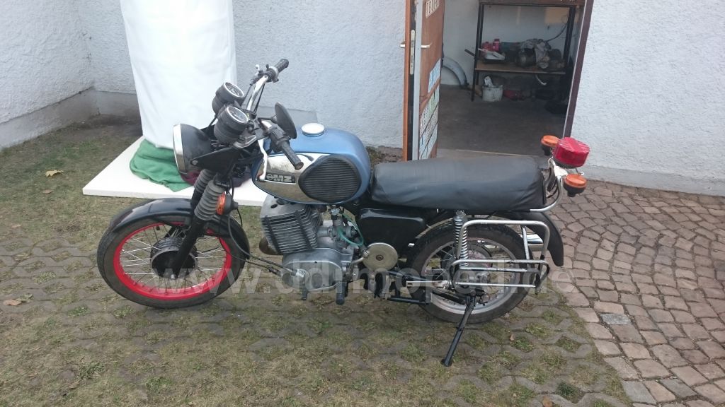

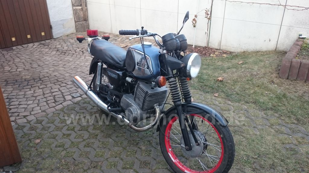

Zwischenstand:
bissel was ist noch zu tun, aber es ist ein Ende in Sicht laugh.gif tongue.gif cool.gif

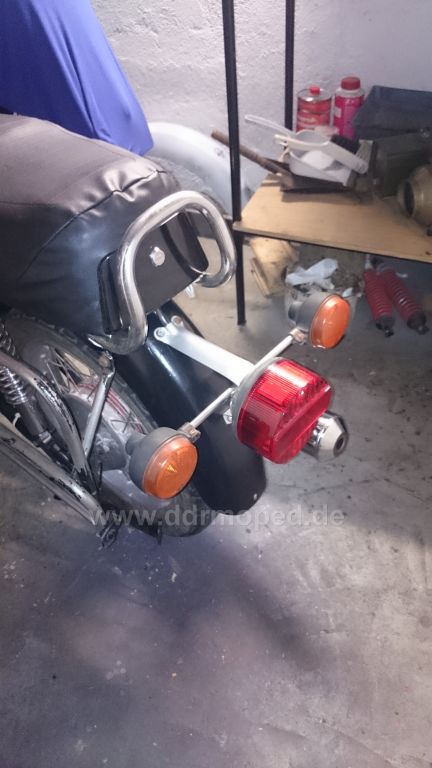

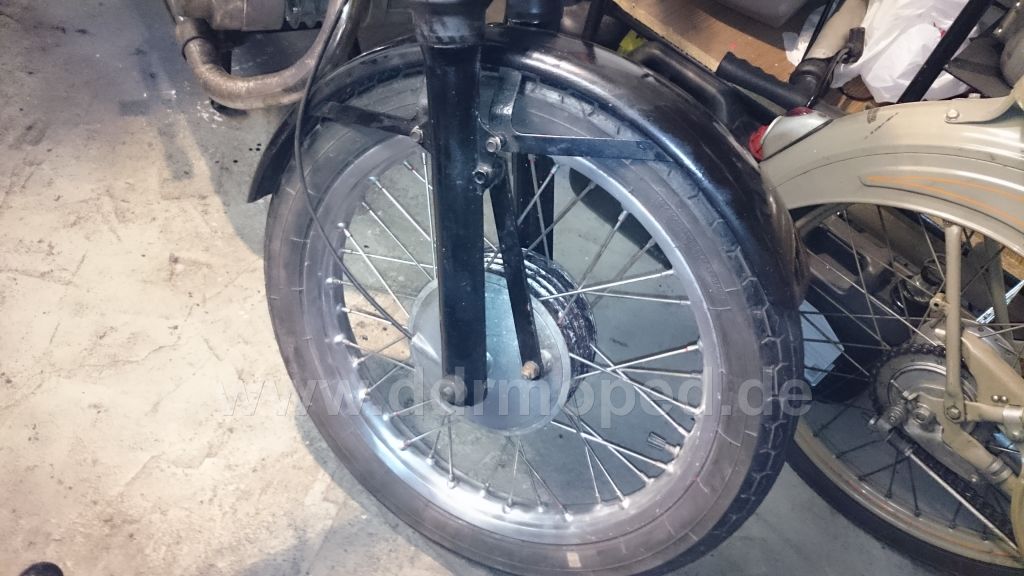

Blöde Zwischenfrage: Kommst du denn an den Werkzeugdeckel hinten noch richtig ran, wenn der ETZ-Haltebügel montiert ist? hmm.gif
subfossil
Geschrieben am: 26.11.2016, 20:23
Beiträge: 2990
Mitgliedsnummer.: 4240
Mitglied seit: 24.02.2011
Diese Haltebügel gab es doch schon für die TS als Zubehör oder nicht? hmm.gif

Hatte dir ja erzählt, dass ich genau das Gleiche auch noch vor mir habe. Bin etwas neidisch, wie weit Du schon bist und wie schnell Du vorankommst. Student müsste man sein. ph34r.gif
Ich hätte da sogar noch ein originales Rücklicht zum Aufarbeiten für Dich, solltest Du Interesse haben.
Gruß, Sven
