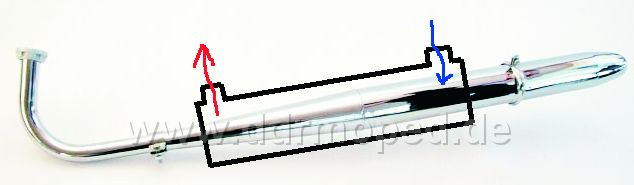

Also bleibt nur die Idee, eine Krümmerheizung vom Trabi als Vorlage zu nehmen...
Umsetzung:
Der Auspuff bekommt eine zusätzliche Ummantelung.
Jetzt entscheidet die Art der Luftführung, ob diese rundum-Ummantelung an den beiden Enden offen bleibt und oder ob ein geschlossener Hohlraum entstehen soll.
Besser wäre geschlossen, jedoch mit zwei Stutzen für die Luftführung...
Siehe Skizze im Anhang!
Aus der Kabine wird nun die Kaltluft per kleinem Gebläse (z.B. CPU-Lüfter zwischen 35 und 120 ccm/h) abgesogen und zur Heizung geblasen. Hier wird die Luft durch den Auspufftopf erwärmt und strömt durch die zweite Öffnung direkt in die Kabine zurück.
Möglich ist auch eine "fahrtwindgebundene Zwangslüftung", welche dann auch ohne Gebläse auskommen könnte, jedoch müsste der Fahrtwind entsprechend mit einem Lufteinlass "aufgefangen" und über die Heizung geleitet werden.
Als Luftrohre eignen sich die felxiblen Kupex-Rohre vom Trabant oder Wartburg/B1000.
Der Warmluft-Luftstrom kann auch super genutzt werden, um die Windschutzscheibe frei zu halten...
(Empfehlung: Verwendung von modifizierten Defrosterdüsen oder den Luftaustritten aus den Armaturenbrettern von PKW's.)
Aber du solltest trotzdem zusätzlich die Hütte so abdichten, dass so wenig wie möglich Fahrtwind in's Innere dringt!

Die "Auspuff-Heizung" ist optisch nicht schön (oder sagen wir: gewöhnungsbedürftig), aber sollte effektiv sein. Bei der richtigen Bauweise in Halbschalen kannst du das Heizgehäuse ja wieder abnehmen, wenn's draußen warm wird.
