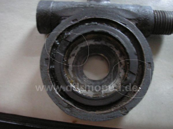

habe beim zusammenbauen des forderrades erschreckend feststellen müssen das sich der tachoantrieb nicht mehr drehen lässt.
auch eine reinigung und und anschließende fettung über den nippel brachten keine erfolge.
zudem habe ich das gefühle das bei meinem teil irgendetwas fehlt (nasen abgebrochen etc. )
MFG Marius

Bei Deinem Foto fehlt der komplette Mitnehmer.
GRüsse Norbert

die schnecke war komplett mit dreck zugesetzt, offenbar hatte der vorbesitzer
den tachoantrieb nie abgeschmiert. aber so ist das bei scheunenfunden weep.gif
und du hast recht mein mitnehmer fehlt wirklich.
hast du eine ahnung wo man so ein teil erwerben kann oder muss ich es mir selber bauen?????

man kann das Teil aus Blech nachfertigen. Kein Problem.
Du könntest aber auch mal bei einem alten Fahrradfritzen fragen, denn diese Mitnehmerbleche gab es als Ersatzteil für Fahrradtachos zu DDR-Zeiten. Da ist auch meiner her. Es gibt auch Neue (von VDO) mechanische Tachoantriebe, die man bedingt verwenden kann.
Und ja: Man hat früher diese Teile sträflich vernachlässigt. Dann waren sie fest. Ergebnis:> Deiner wink.gif
Grüsse Norbert
