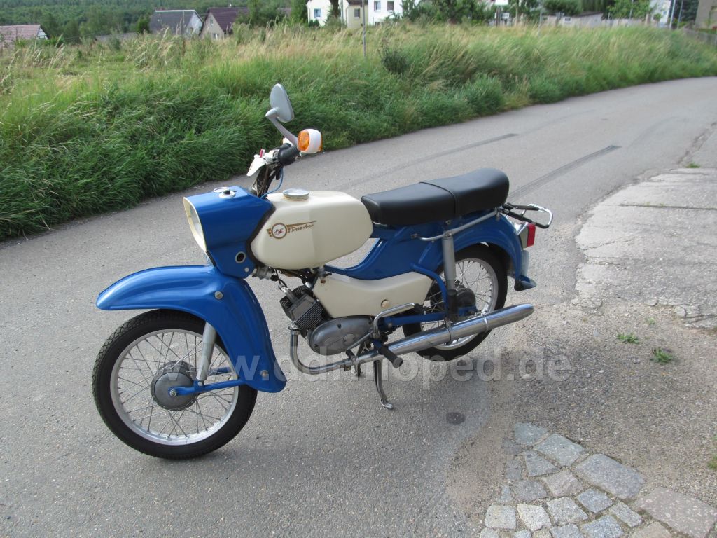

Hi Leute! An dieser Stelle möchte ich mal meinen Sperber zeigen, der mir vor kurzem "zugeflogen" ist. Ich weiß, ganz original ist er nicht aber dadurch tut es mir auch nicht weh ihn für mein Projekt zu verwenden. Der Plan ist tiefer legen, 76cm³ 2 Kanal und das blau wird ein schönes Pink. Hello Kitty Style. So sieht er momentan aus:

Ich wollte Euch natürlich nur ein Wenig auf den Arm nehmen. Selbstverständlich bleibt der gute so wie er ist, bzw. wird er vorsichtig Instand gesetzt. Einzig die AHK wird erstmal ins Lager wandern. Wie Gesagt, ganz original ist er nicht mehr. So ist er nachlackiert, die Schriftzüge auf dem Tank scheinen Aufkleber zu sein und die Sitzbank ist Nachbau. Aktuell habe ich den Tank runter und will gerade die Lampenmaske noch abnehmen um die Lenkanschläge zu richten, denn die sind auf beiden Seiten fritte. Ansonsten kommt noch ein neuer Hinterreifen drauf. Allerdings kein K4 sondern ein K36/1 wie bereits auch vorn verbaut. Die Nachbaublinker hab ich schon wieder gegen originale ausgetauscht und nach einer kurzen Vergasernachschau sprang er auf den dritten Tritt an. Ein Wenig Bauchschmerzen habe ich allerdings beim Hauptständer. Wie man auf den Fotos vielleicht erkennen kann steht der sehr "steil". Es braucht nur sehr wenig Krafteinwirkung damit der Sperber nach vorn vom Ständer wippt, ist mir gestern zwei mal passiert und beide Male konnte ich ihn gerade so noch greifen damit er nicht umfällt.  Das kann doch nicht normal sein, oder? @Jan, ja du siehst richtig, da pappt ein Versicherungskennzeichen von 2010 dran. Sünde des Vorbesitzers, ich werde ihn natürlich richtig als LKR zulassen. MfG Matze
