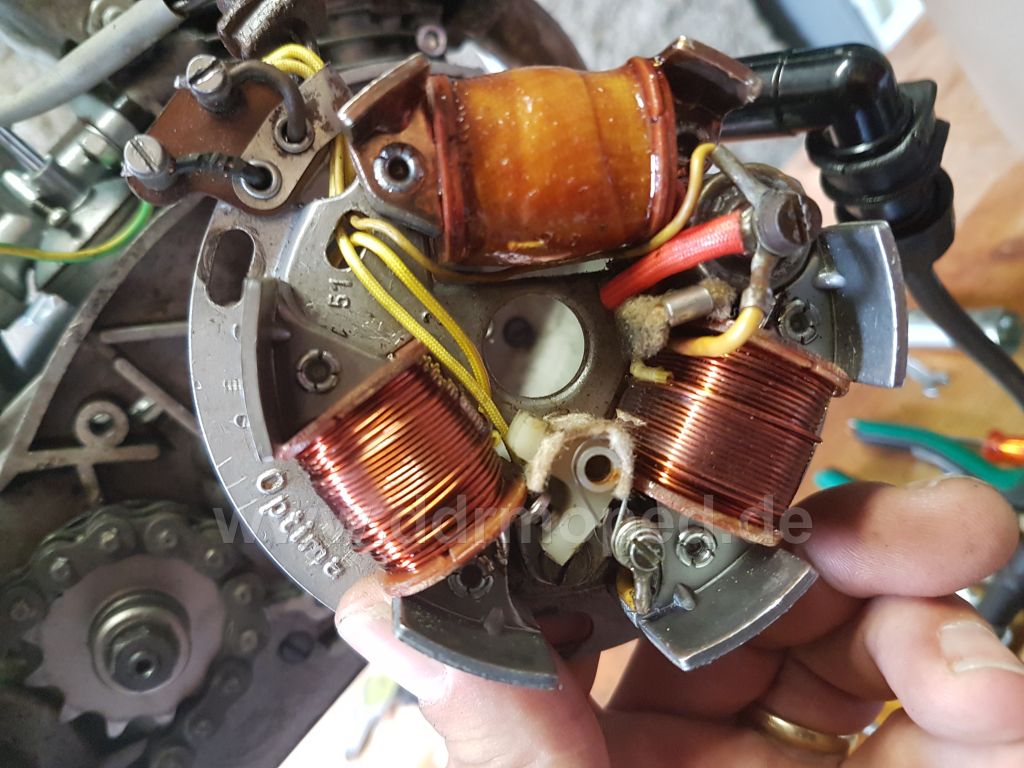

Hallo Zusammen.
Ich bin am verzweifeln. Habe mal ein Paar Fotos gemacht, schaut sie euch mal an. vielleicht seht Ihr wo das Problem ist.
Ich hoffe das mit den Fotos hat funktioniert.
Habe einmal die Licht spule neben dem Kondensator abgehängt und so probiert :das Ergebnis war nicht schlecht so ca.6 Volt. mit nur einer Licht spule. Danach habe ich die neben dem Kondensator angeschlossen und die andere abgehängt. Ergebnis wieder nicht Gut. Alle Komponenten auf der Grundplatte sind Neu und es funktioniert einfach nicht.
Grüsse Marco Z.

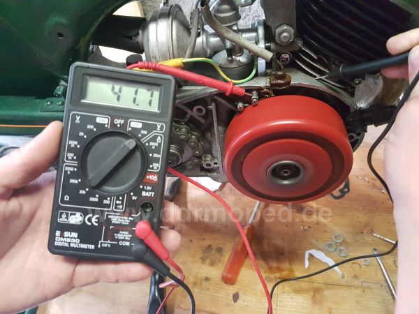

Marco Z.
Geschrieben am: 20.08.2016, 15:41
Beiträge: 10
Mitgliedsnummer.: 9056
Mitglied seit: 19.08.2016
Habe noch das Foto wie ich die Volt Messe. Bei viel Gas.
Gruss Marco
Geschrieben am: 20.08.2016, 16:12
1. Sind das wirklich 6V Spulen?
2. Was sind das für schwarze Strippen die durch die Nietlöcher kommen?
3. Die Schaltung kann ich auch irgendwie nicht so richtig nachvollziehen. hmm.gif
Die 6 Volt Spulen habe ich auch bei DDR Moped Shop bestellt wie alles andere auch. Das kuriose an der ganzen Sache ist ja dass es bei den Alten Spulen auch zu viele Volt abgibt. Das Mofa läuft sonst einwandfrei.
Die Strippen (Kabel) Habe ich hinten durch die niet löcher gezogen das sie mir nie an das Schwungrad ankommen die sind ja gut isoliert
Gruss Marco
