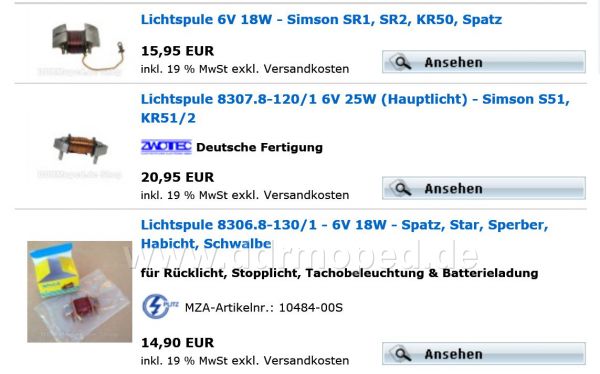

Im Shop werden verschiedene Lichtspulen mit unterschiedlicher Wattzahl angeboten!

Die Lichtspulen wo ich neu gekauft habe &V 18 W - Simson SR1 SR2 KR50 Spatz für 15,95 EUR.

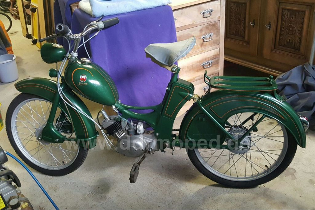

Hier noch ein Bild vom ganzen Moped wäre doch schade wenn wir das nicht hinbekommen.

Stoooppp!!! Die Orginal6V-Spulen bringen nur 9 bis 9,5W bei 6V, weswegen die parallel geschalten sind.
Die was du gekauft hast, bringt alleine schon die 18W. Außerdem kommen die Kabel nicht durch die Nieten, die Schwundscheibe sorgt sonst für ein schnelles Ende. Die gehen unter den Anschlußträger um in einem Bogen von "Oben" angeschlossen zu werden.
Spiegel fehlt dir noch.

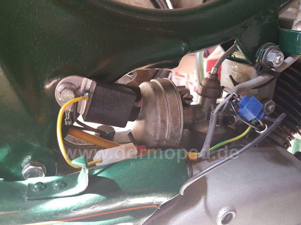

Meine SR2E konnte ich abholen bei der Motorradwerkstatt. Er kam zu dem Urteil das das Neue Magnetschwungrad zu viel Magnetismus aufweisst, denn sonst sei alles Richtig verbaut und angeschlossen worden durch mich. Dieser hat nun ein Stromabnehmer ( Spannungsregler ) verbaut. Kleines Teil mit grosser Wirkung, denn jetzt läuft alles so wie es sein sollte. ( siehe Photo)
Okay, das ist genau das Teil was ich weiter oben vorgeschlagen hatte. thumbsup.gif biggrin.gif Warum auch nicht, wenn es so funktioniert.
Du könntest das Teil noch hoch in den Kasten der Hinterradschwinge oder den Scheinwerfer verlegen. Optisch paßt das ja so gar nicht.... ph34r.gif
