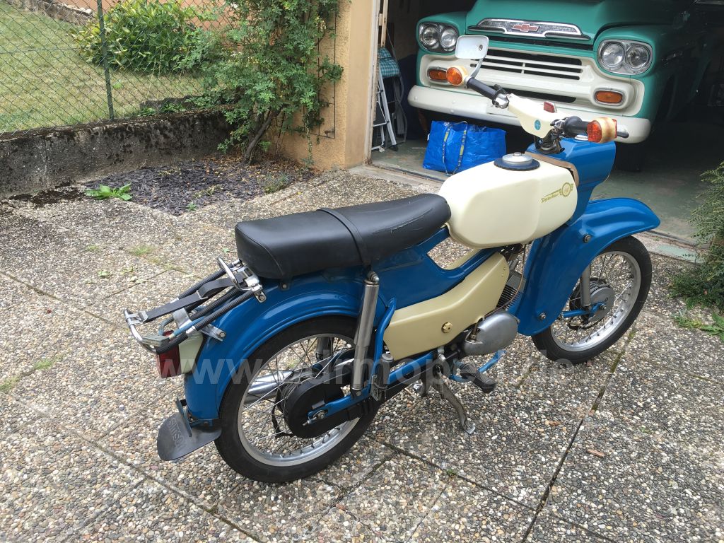

Hallo zusammen ich habe heute einen Simson Sperber erworben. Leider ohne Typenschild sowie Papiere. Die Fahrgestellnummer lautet 35683xx kann mir jemand weiterhelfen ??? Hab sie von einem bekannten ... Dachte sie ist komplett _uhm.gif

Laut Foto sieht DER Sperber doch noch sehr schön und sehr Komplett aus _clap_1.gif
