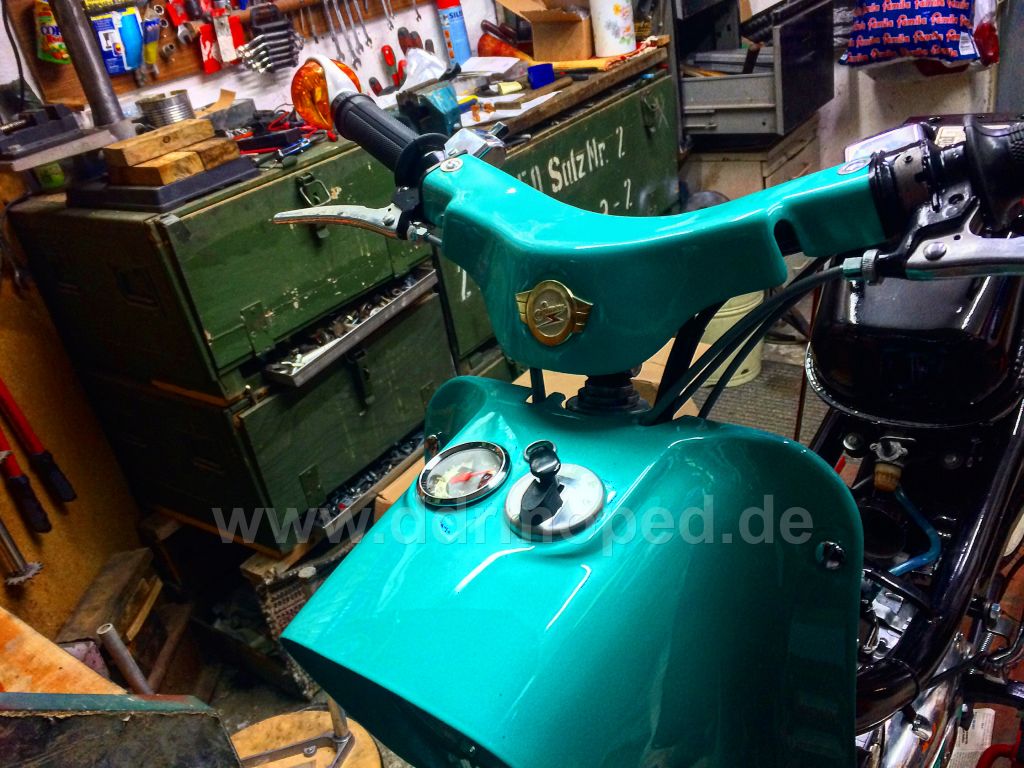

Langsam wirds 😊 Heute kam das Lenkerblech drauf...
Grüße Stefan

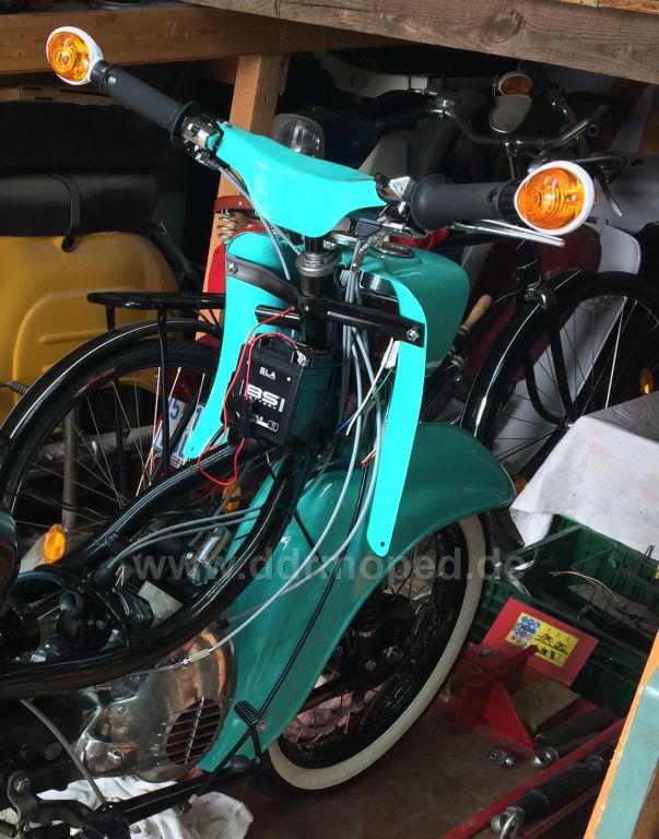

Bild 2.
Grüße Stefan

Und auch die Blinker fanden ihren Platz.
Grüße Stefan

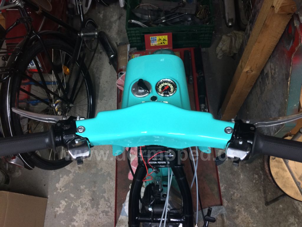

Auch der Motor wurde komplettiert und alle Züge und Kabel ordentlich verlegt.
Grüße Stefan

QUOTE (King @ 10.02.2017, 17:01)
Der Handschaltzug scheuert bei dir aber am Gebläsedeckel.
Der gehört hinter das Rahmenrohr.
Mfg Andi
King
Geschrieben am: 10.02.2017, 16:51
Beiträge: 983
Mitgliedsnummer.: 987
Mitglied seit: 25.12.2007
Auf dem Bild sind die Züge auch noch nicht verlegt deswegen hängt er da noch so 😊 Aber Danke 😉
Grüße Stefan
SR1, SR2, Spatz, K50, Star, Habicht, Sperber, KR51/1S, KR51/1, KR51/2, SR50, S50N, S50B, S51, S51Enduro, Duo4-1, SL1,
Geschrieben am: 10.02.2017, 17:58
QUOTE (King @ 10.02.2017, 17:51)
Gut, dann weitermachen, bitte.
Mfg Andi

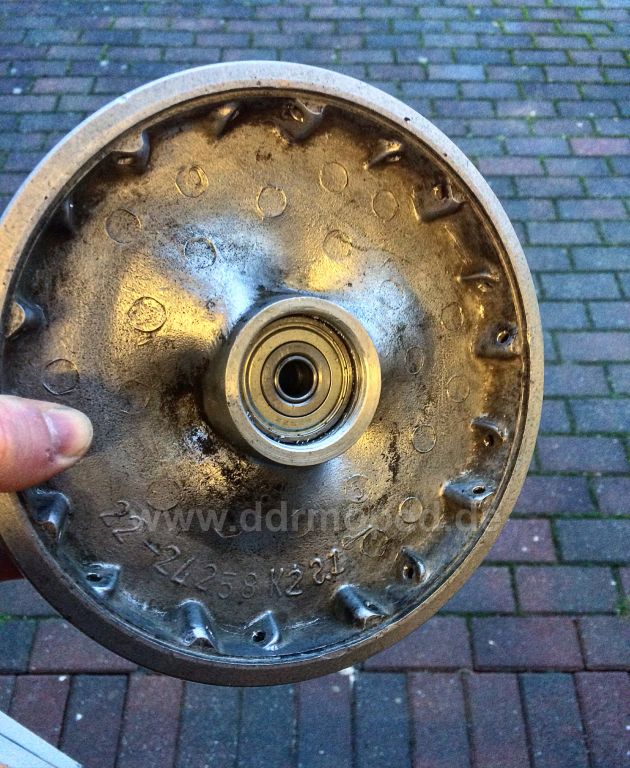

Da das gute Stück langsam fertig wird hab ich mich für paar kleine Änderungen entschieden 😊 Eins davon ist ein neues Vorderrad mit ner TS Nabe und Bremse. Damit es auch reinpasst wurde gestern schon der Deckel und die Bremsplatte abgedreht. Sie Nabe hat neue Lager und eine Distanzhülse bekommen damit die Orginal Achse verwendet werden kann. Auch die Ankerplatte und der Nabendeckel hat eine Hülse bekommen.
Grüße Stefan

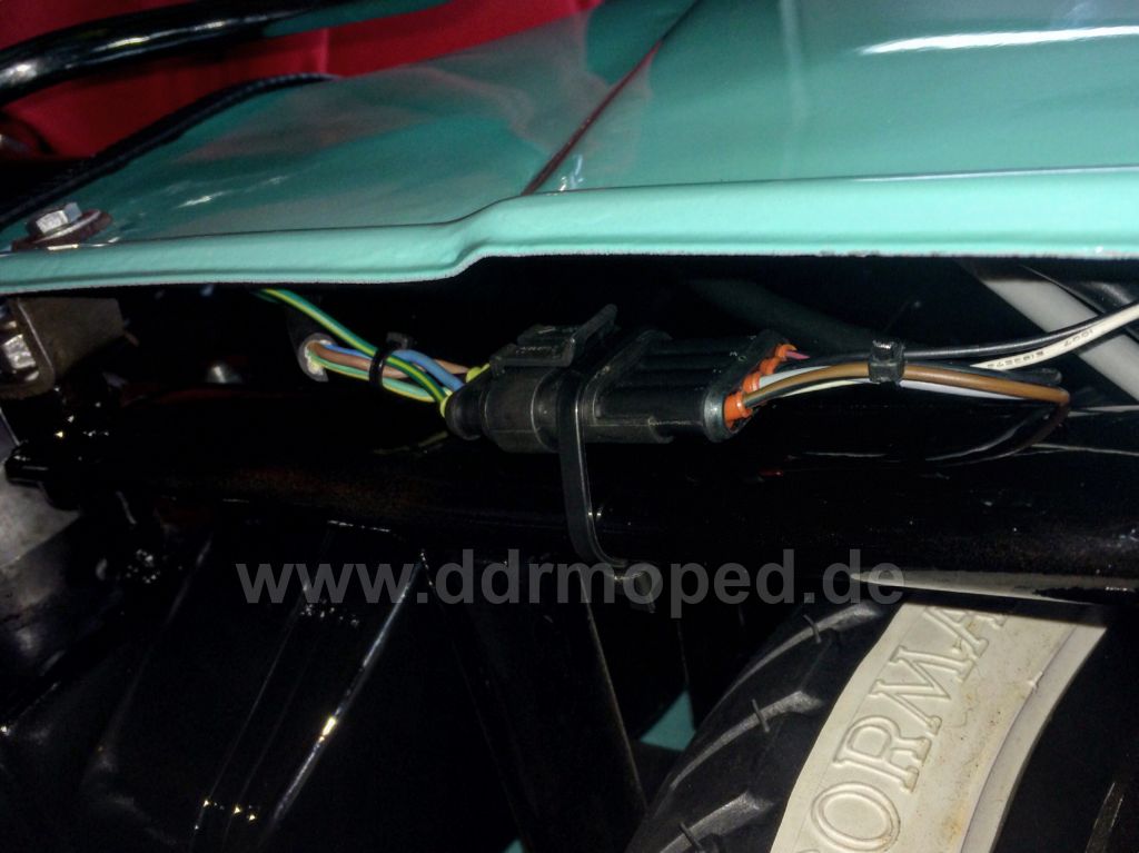

Heute hab ich dann noch ein bisschen an der Schwalbe weiter gemacht. Erstmal den Kabelstrang für das Rücklicht untergebracht...
Grüße Stefan
