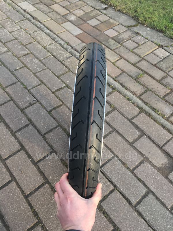

So Reifen sind heute auch gekommen...

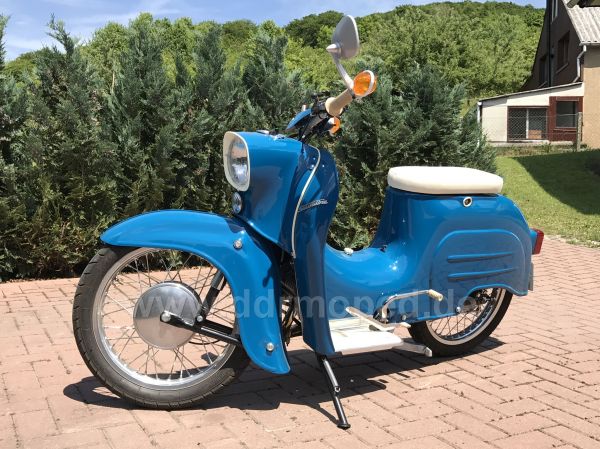

Das ist meine Schwalbe. Auch einiges verändert aber ein wenig Original-Look ist geblieben.

QUOTE (BjörnHeinze @ 06.02.2018, 04:05)
Gefällt mir auch sehr gut wie sie da steht 😎👌😉

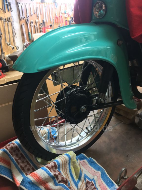

Ich bin auch noch am Überlegen zwecks 2,15er vorne und 2,5er Felgenringen hinten. Habe aber etwas Bedenken, dass es vorne zwischen die Dämpfer passt.

QUOTE (BjörnHeinze @ 06.02.2018, 23:20)
Also ich hab es schon getestet die 2.15er passt vorn rein 😉. Knapp aber passt 😁

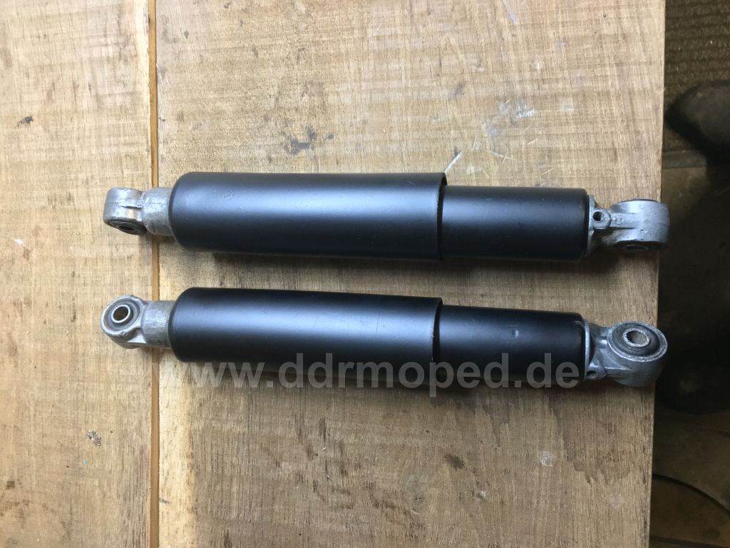

So vorn ist schon mal drin 😎 hinten folgt die Tage.., erst zerlegen und Dämpfer tauschen 😜
