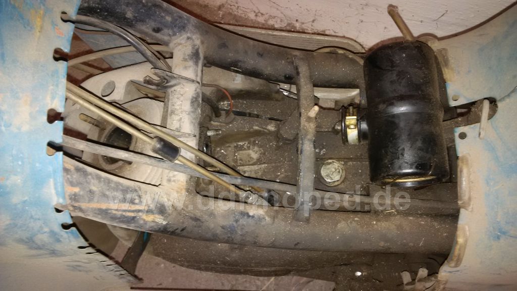

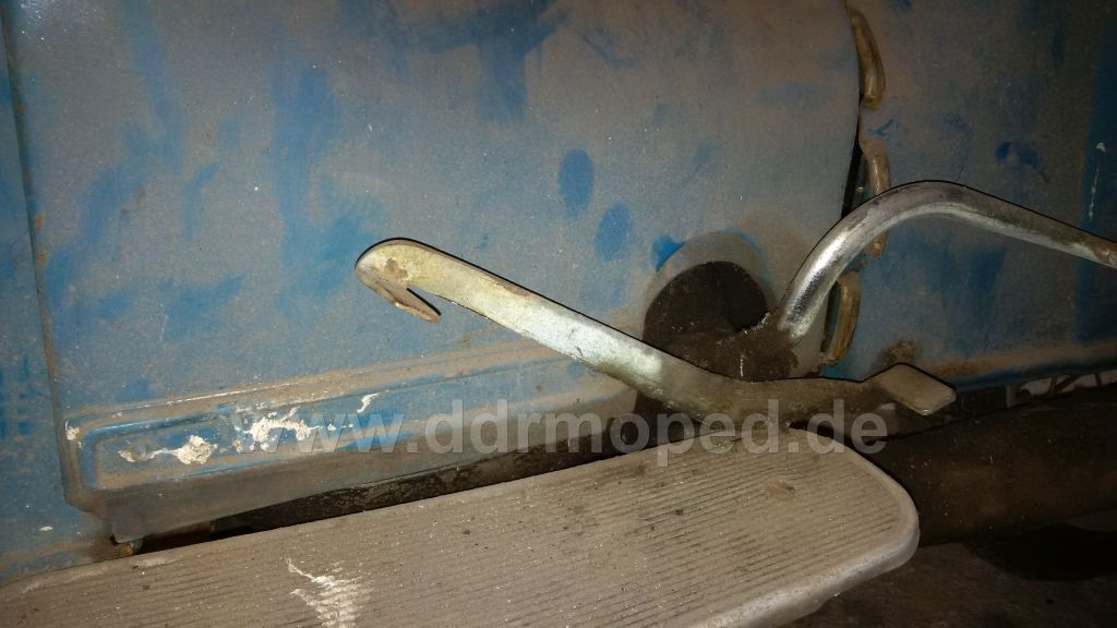

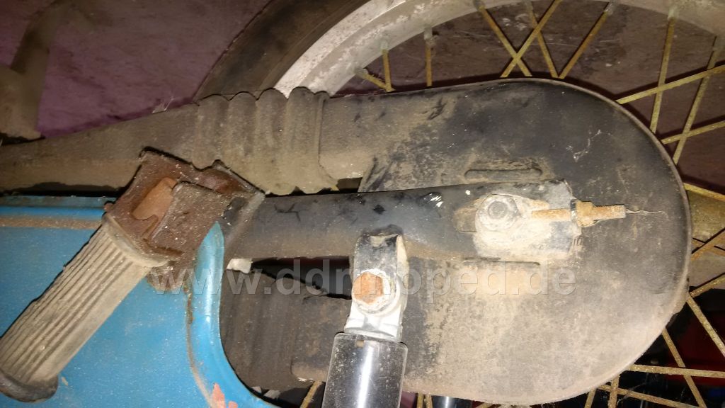

Hallo an die Gemeinde!
Nach ca. 6 Jahren an meiner "neuen" Arbeit mit Arbeitskollegen die nur alte Autos und Motorräder im Kopf haben, die ich aus meienr Jugendzeit bzw. Kindheit kenne, haben sie mich jetzt.
Ich kaufte mir von einer langjährigen Freundin eine alte Schwalbe, die 2 Jahre älter ist als ich.
Sie ist in einem traurigem Zustand und ich will sie wieder zum Leben erwecken. biggrin.gif (So der Masterplan)
Nach einiger Suche im Internet bin ich auf Euch hier gestoßen.
Sie ist Baujahr 1966 und wenn ich das richtig sehe, sind noch recht viele originale Teile an ihr verbaut.
Deshalb stellt sich für mich die Frage, ob ich sie evtl. in einem originalem Zustand herstellen möchte.
Im Forum gibt es viele Auskünfte über kurze Lenker, falsches Knieblech und lange Kupplungshebel.
Allerdings fehlt für einen Neueinsteiger wie mich, eine Bildbeschreibung bzw. einige Bilder wie ein solches Moped im Auslieferungszustand wirklich aussah.
Im Anhang sind einige Bilder von meiner neuen zu sehen.
So wie ich das im Moment sehe sind die Stoßdämpfer, Spiegel, Griffe, Auspuff und der Zylinderkopf nicht ganz richtig.
Fahrgestellnummer und Motornummer passen in den gleichen Zeitraum.
Vielen Dank für Eure Meinungen.

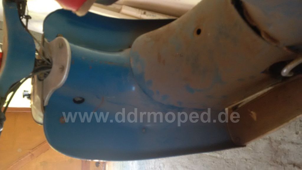

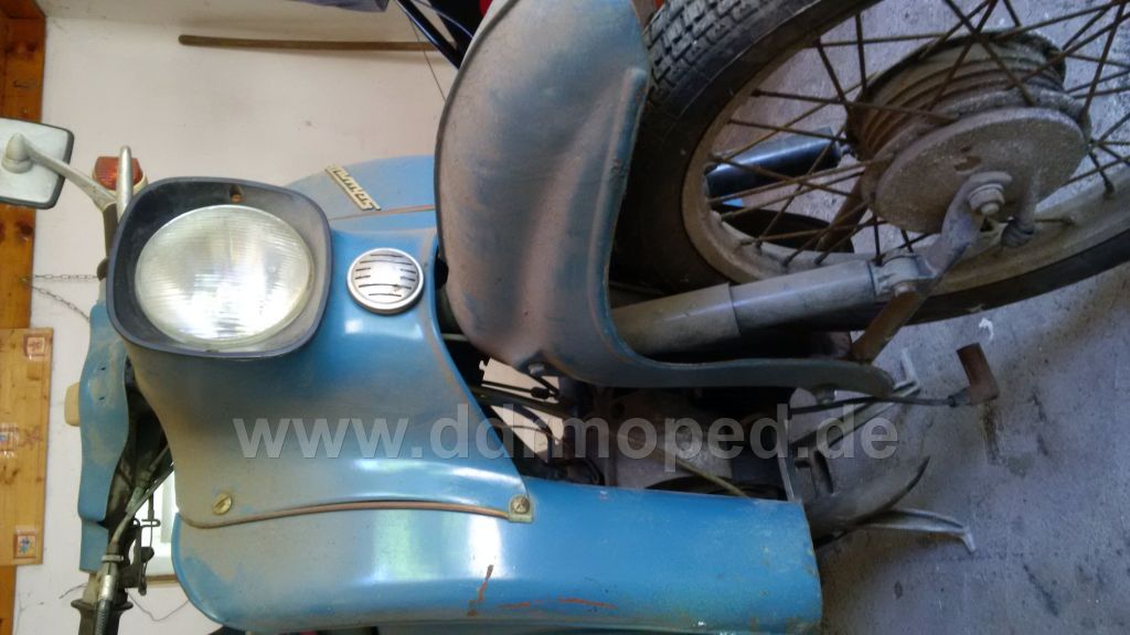

Bild 2
Kann man nur ein Bild pro Beitrag anhängen?????

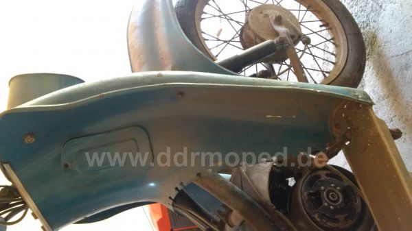

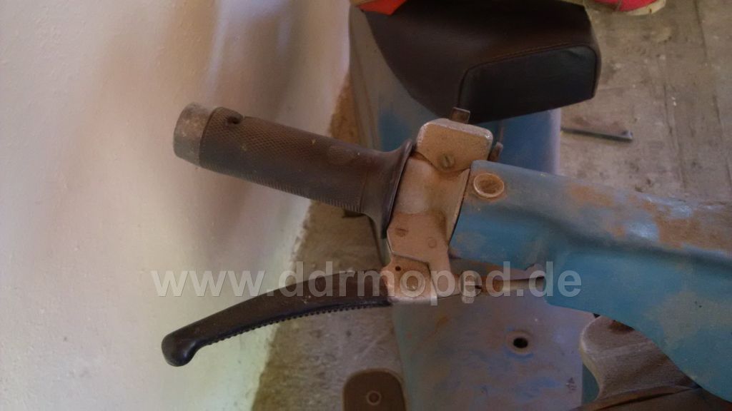

Bild 3

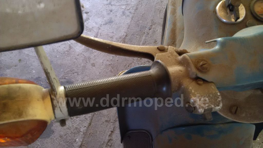

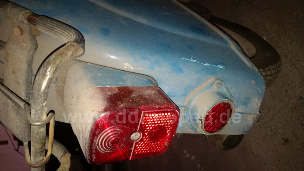

Bild 4

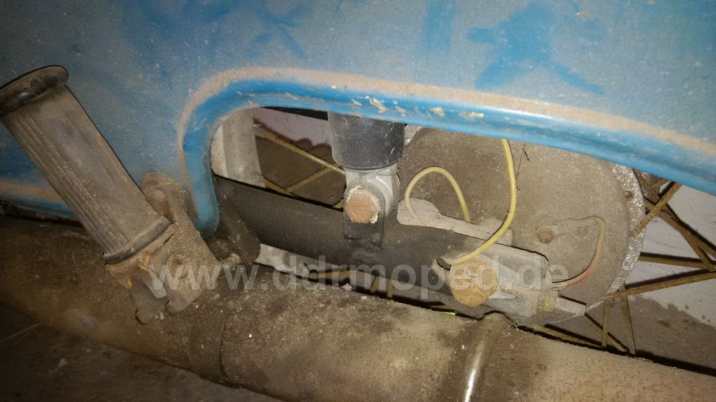

Bild 5

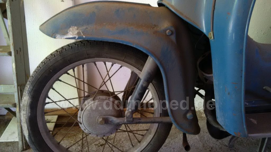

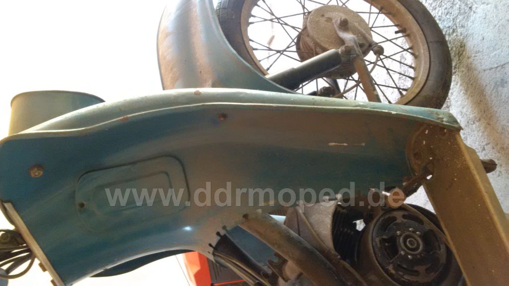

Bild 6

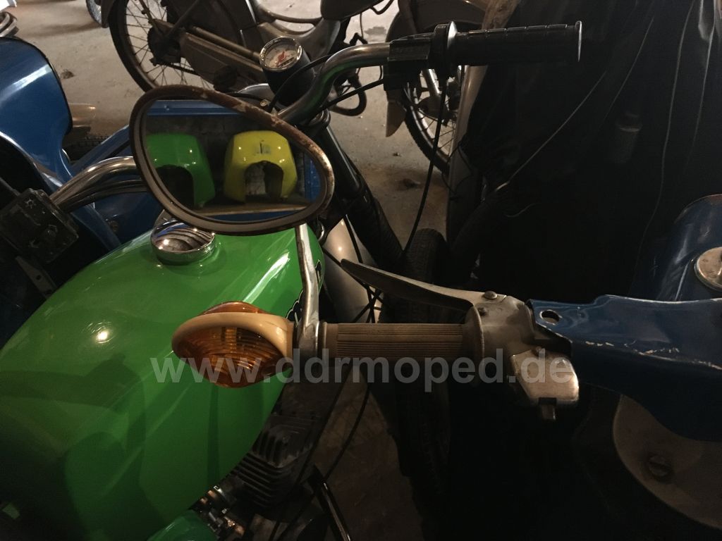

Hallo Gerry, willkommen im Club ich habe ebenfalls kürzlich eine 66er Schwalbe erstanden, die ich
gern wieder im Original herrichten möchte. Bei deiner Schwalbe hat man aber schon mal gründliche
Modernisierungsmaßnahmen angewendet. Dir fehlen etliche Originalteile. Das Linke Lenkerende müsste wie folgt aussehen.
Gruß Nathanael
S50FanPL
Geschrieben am: 27.08.2016, 05:53
Beiträge: 766
Mitgliedsnummer.: 9059
Mitglied seit: 22.08.2016
Ich müsste bei Gelegenheit mal in die Garage und ein paar Bilder machen von den Teilen, bei denen ich weiß, dass sie Original so waren.
Gruß Nathanael
subfossil
Geschrieben am: 27.08.2016, 07:21
Beiträge: 2990
Mitgliedsnummer.: 4240
Mitglied seit: 24.02.2011
Der der Rücktrahler ist schon mal dran, das ist gut, bei deinem Baujahr müsste aber z.B. Der Kettenkasten noch aus Aluminium sein.
Lenker würde ich sagen ist der richtige, nur Spiegel und Blinker passen nicht, Handgriffe sind okay.
Mfg Nico
Geschrieben am: 27.08.2016, 08:16
QUOTE (subfossil @ 27.08.2016, 08:21)
Na na na. 66 gabs schon Bakelit.
Mfg Andi
