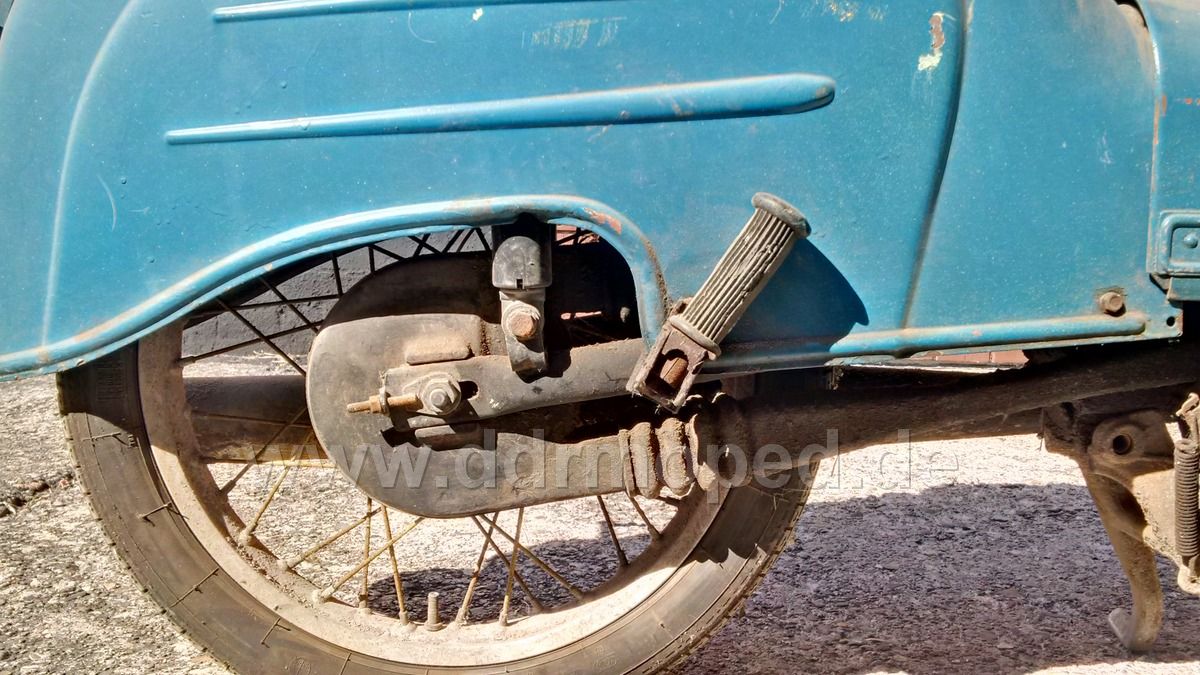

Da muss ich dir widersprechen Nico, wegen dem Kettenkasten und den Griffen. Beim Kettenkasten hatte ich extra mal simsonsammler1234 angerufen und er meinte wenn es eine ganz frühe 66er ist dann ja, aber bakelitkasten war eher Standart 1966. Und wegen den Griffen habe ich ja extra ein Foto von meiner 66er gepostet. Ich hoffe wir können hier noch ein bisschen diskutieren.

Okay, ich habe nur auf das Foto von der linken Seite geachtet, der Hebel dürfte noch der alte sein. Der rechte ist wahrlich etwas moderner.
Kettenkasten, okay ist immer so eine Sache mit dem Umstellungszeitraum aber Jörg ist eine sichere Quelle.
Mfg Nico

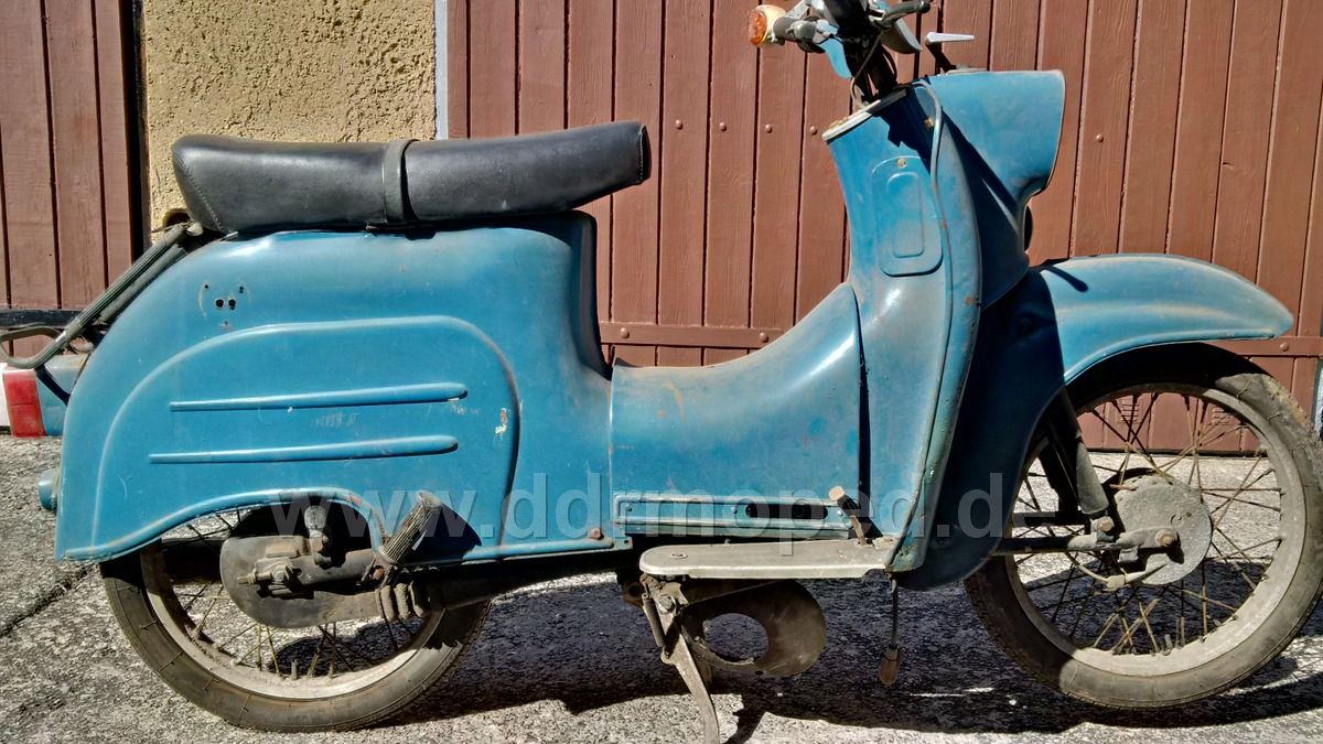

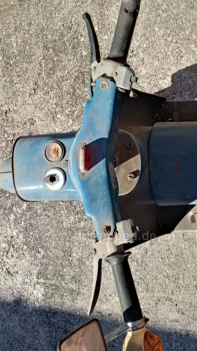

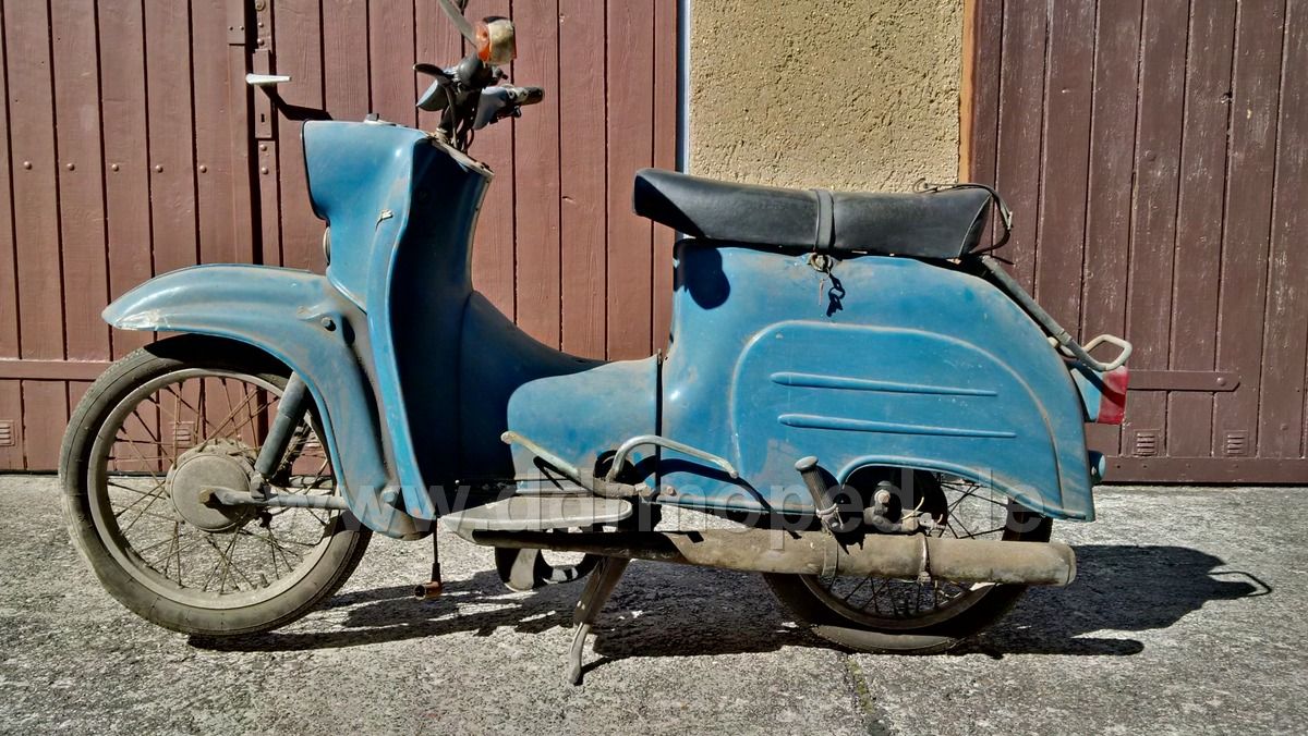

Ein Bild vom gesamten Lenker aus Fahrerperspektive,
ein Bild auf die Lampenmaske von oben ( Tacho, Zündschloss )
ein Bild bei Tageslicht vom gesamten Fahrzeug, 2, 3 Perspektiven rechts, links,..
Und bitte richtig herum wink.gif da muss ich den Laptop nich immer auf die seite stellen ph34r.gif
Mfg Andi

Hi. Ja kann man, außer du fügst mehrer Bilder vorher mit einem Bildprogramm zusammen und lädst es dann hoch.
Die Basis ist gut, da lässt sich wieder ne schöne Schwalbe draus machen.

bei deinem Baujahr müsste aber z.B. Der Kettenkasten noch aus Aluminium sein.
Na na na. 66 gabs schon Bakelit.
Mfg Andi
Das ist richtig. Ab 66 würde ich durchwegs sagen hatten alle schon Bakelit. Der Umbruch war Ende 65 genauere Angaben habe ich aber nicht.

Also nocheinmal.
Gerri

andere Seite

Kettenkasten, Fußrasten

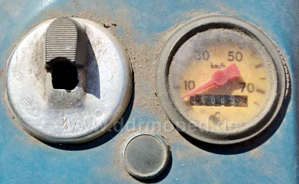

Lampenkasten

Lenker, sind die Kupplungs- und Bremshebel mit kpl. Befestigung zu wechseln oder unterscheiden sie sich nur am Griff?

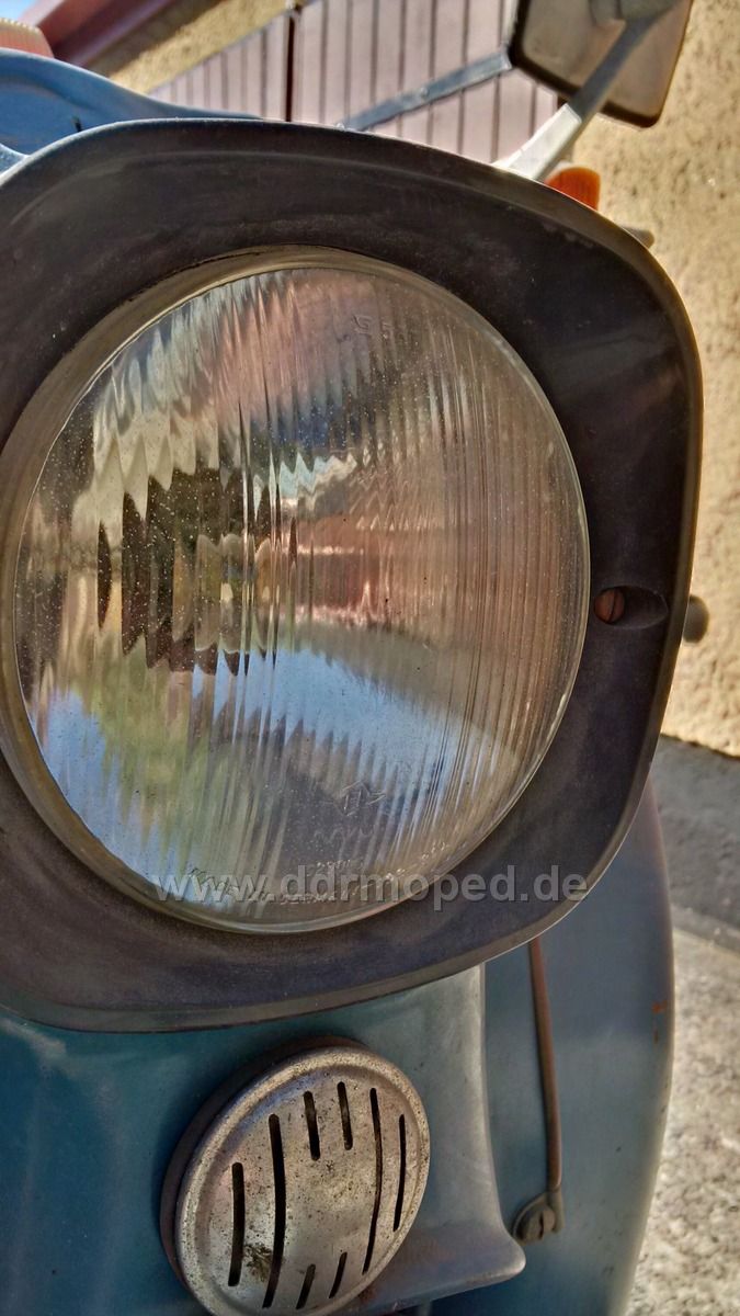

Scheinwerfer mit schwarzem Ring??
Könnte die Streulichtscheibe passen?
