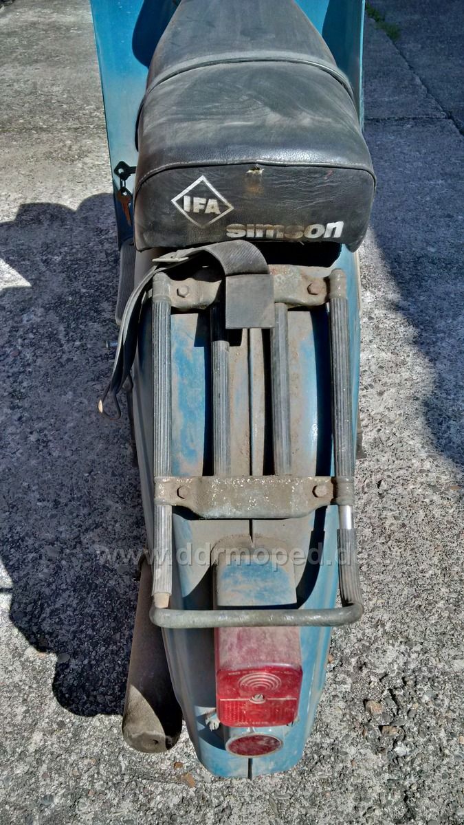

Falscher Gepäckträger? War da an der unteren Strebe ein Loch?
Gerri
Geschrieben am: 28.08.2016, 16:08
Beiträge: 38
Mitgliedsnummer.: 9072
Mitglied seit: 26.08.2016
Und es müßte eine gelb / Rote Rückleuchte sein?
Tank mit oder ohne der Wulst neben dem Deckel?
Geschrieben am: 28.08.2016, 16:10
Also:
Auspuffendstück falsch
Panzer rechts zerbohrt
Farbe kein Originallack
Gepäckträger müsste helle Gummis haben
Bremshebel Vorderbremse falsch
Lampenring müsste hell sein
Streuscheibe sollte passen, hinten auf dem Reflektor steht meist das Produktionsjahr
Am rechten Motordeckel fehlt der Gittereinsatz
Wenn Baldaufstrahler, dann rot gelbes Rüli
Tank mit Sicke sollte schon passen

Nicht zu vergessen das eine kurze zweifarbig graue Sitzbank mit Aluzierleisten und Simsonplakette
verbaut sein sollte. Der Gepäckträger sollte die zwei großen Langlöcher haben, oben und unten.

Was mir noch aufgefallen ist: Deiner Sitzbank fehlt untendrunter das Fangband, ne Art geflochtene Angelsehne.
Das Scharnier dürfte noch keinen keinen eigenen Anschlag haben und so wurden Schäden an der rechten Alu Zierleiste verhindert.
Oben am angeschraubten Schliess Winkel müsste rechts ein kleines Loch sein und unten an der Auflagefläche gehörte im linken hinteren großen Loch ein kleines Blechel ebenfalls mit Löchel für das eigentliche Fangand ein.

Ich glaube die Sitzbank ist komplett falsch und diese ist auch am Ende.
Von unten total verrottet, das Scharnier am Ende und wohl auch "einige " Tage älter als das Moped.
Die Frage ist natürlich, gibt es noch welche die aufbaubar sind bzw. Nachbauten?

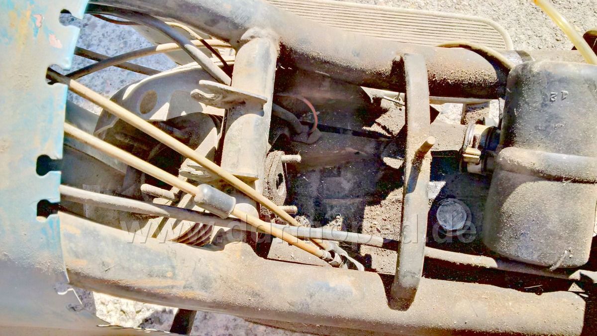

Was sagt Ihr denn zu den Stoßdämpfern? Waren da noch original die Reibungsdämpfer verbaut?
(unten ALU)

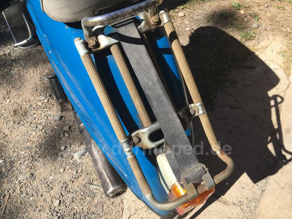

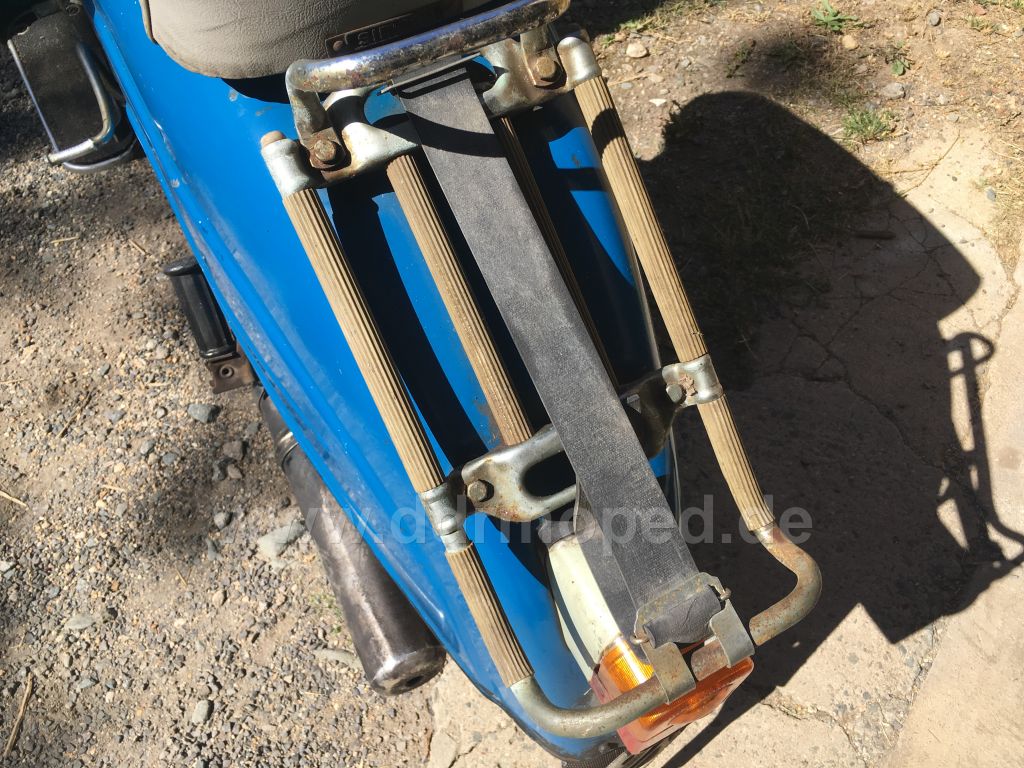

Hallo Gerri ich hab es endlich geschafft mal Fotos von meiner 66er zu machen. Mir fehlen leider auch einige spezielle Teile aber nicht ganz so viel wie bei dir. Und los geht's.
Der Gepäckträger:
