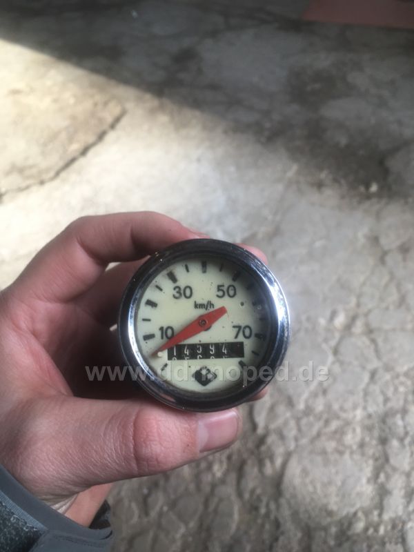

Geschrieben am: 26.02.2017, 23:05
Beiträge: 766
Mitgliedsnummer.: 9059
Mitglied seit: 22.08.2016
Hier ein Bild vom korrekten Tacho.
Gruß Nathanael
