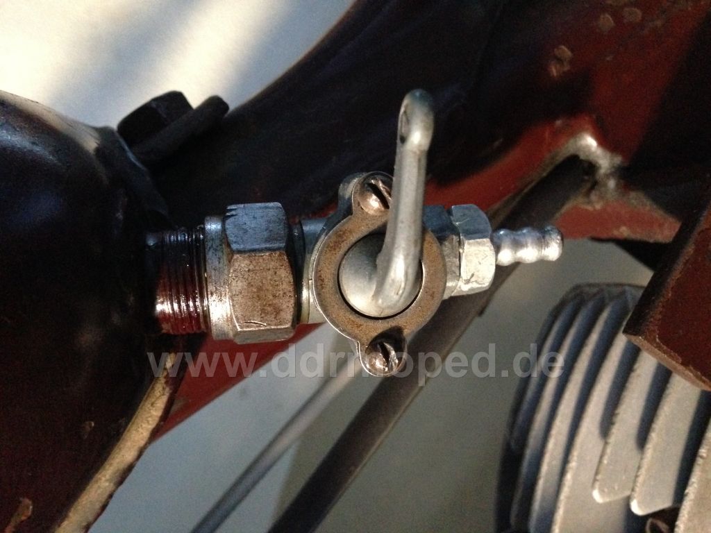

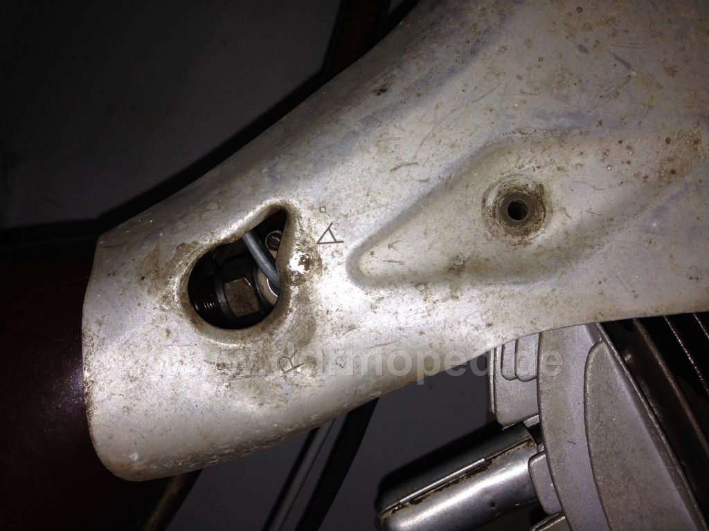

Ich habe folgendes Problemchen:
Ich habe mir einen original SR1- Benzinhahn gekauft, habe auch den original Tank und nun auch das SR1-Seitenblech links mit Benzinhahn-Ausschnitt. Aber es passt nicht zusammen (siehe Foto).
Der SR ist ein später '56er (ca. 102000) mit Vorrüstung für Seitenbleche (allerdings ist es ein Ersatzrahmen). Er hat keinen Sickentank.
Kann es sein, dass der Tank irgendwie näher Richtung Lenker sitzen müsste? Geht ja eigentlich nicht.
Gruß Der Heisch

Immerhin hast Du nach oben noch etwas Gewinde am Tank und damit noch Spielraum. Wäre mein erster Versuch.
Ist es auch ein sr1 Tank? Mach mal ein Bild ohne Blech.
Gruß, Sven

Das ist der Benzinhahn. Aber das sind fast 20mm Unterschied. Das Kriegste nicht mit dem Gewinde.

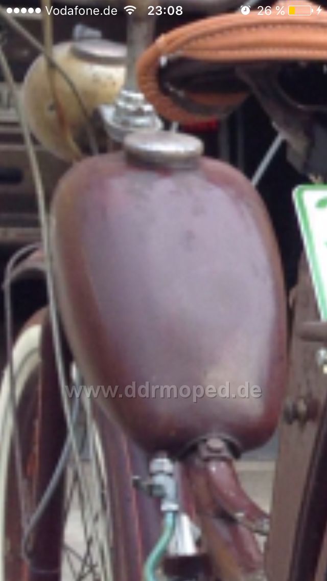

Ja es ist ein SR1 Tank! Der kleine, schlanke!

Trotzdem sieht der für mich eher nach SR 2 aus. hmm.gif _uhm.gif ermm.gif Anders kann ich mir die Stellung des Benzinhahnes nicht erklären. Der direkte Vergleich der Tanks würde es zeigen. thumbsup.gif

Ist etwas unglücklich fotografiert, aber ich tipp auch auf SR2 Tank. Zu 99,9 %
Ist alles in allem zu breit für 1ser.

Ich hab mal im Netz mit 1er Tanks verglichen und ich bin mir auch ziemlich sicher, dass das ein SR2 Tank ist. Mit einem 1er Tank muss es passen.
