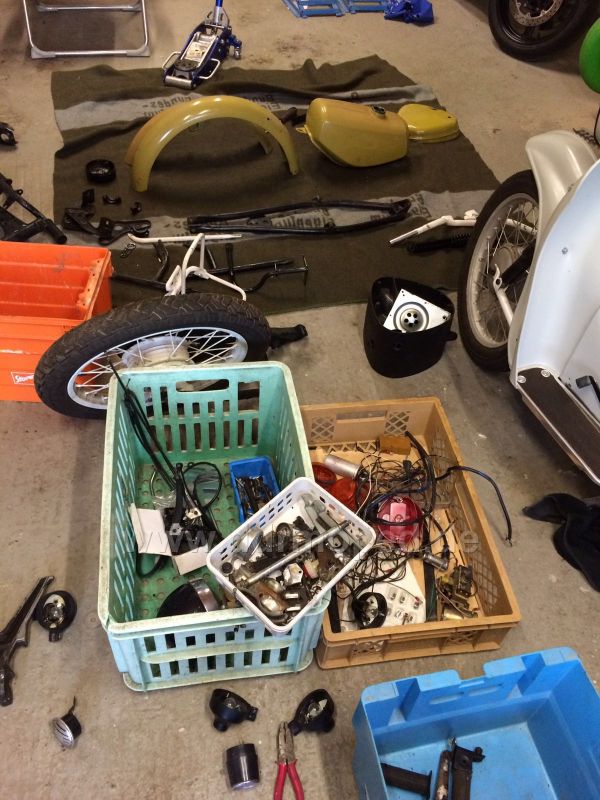

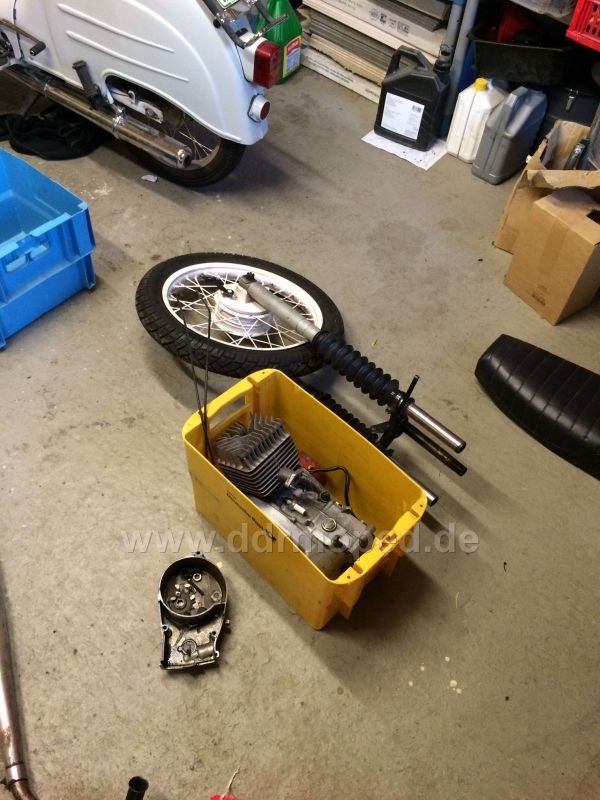

BILD Nr.2

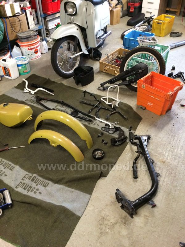

Bild Nr.3

... was für ein Tank ist denn dabei? Welche Stoßdämpfer?
EDIT
sorry, Bilder kamen nach meinem Absenden.
Das sieht nach S51 aus.
subfossil
Geschrieben am: 01.09.2016, 21:34
Beiträge: 2990
Mitgliedsnummer.: 4240
Mitglied seit: 24.02.2011
Der Tank ist die spätere Ausführung vom 51er
Was am Ende draus wird kannst du eigentlich selbst entscheiden, oder du orientierst dich an dem was der Rahmen vorgibt.
Mfg Nico
