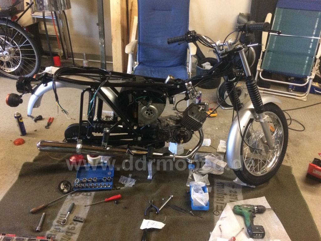

So nun sind die Teile zum Sandstrahlen, der Rahmen wird Pulverbeschichtet der Tank die Seitendeckel und die Schutzbleche Lackiert.
Die Schutzbleche musste ich gestern noch Schweißen da einige Löcher drin waren die nicht drin sein sollten.
Und eine Paar Frage habe ich noch: Passt die Rückleuchte von einer S51 an den Halter der S50???? blink.gif
Gab es bei der S51 eine Tittenlampe (ich glaube nicht).
@Subfossil: woran erkennst du an der Tankform das es ein späteres Modell ist?
Falls es euch Interessiert mache ich vom Fortschritt weitere Fotos.....

Zwischenstand
