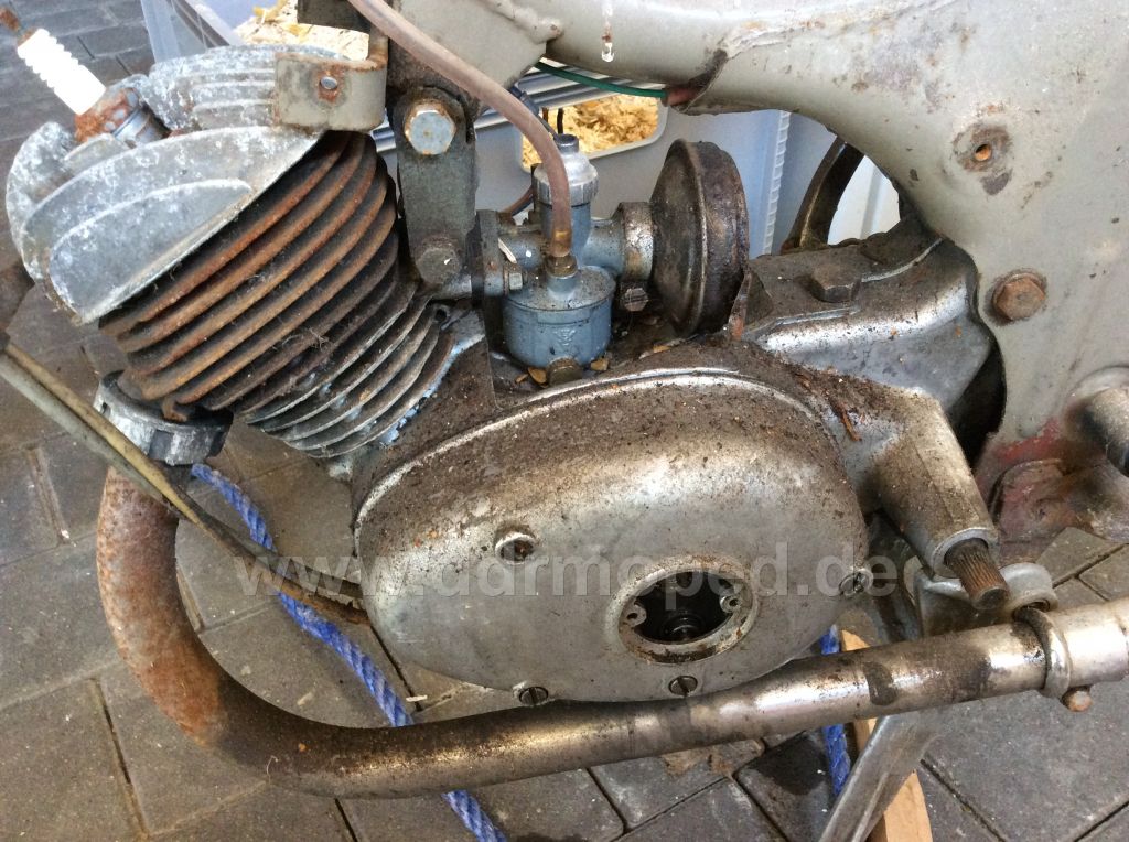

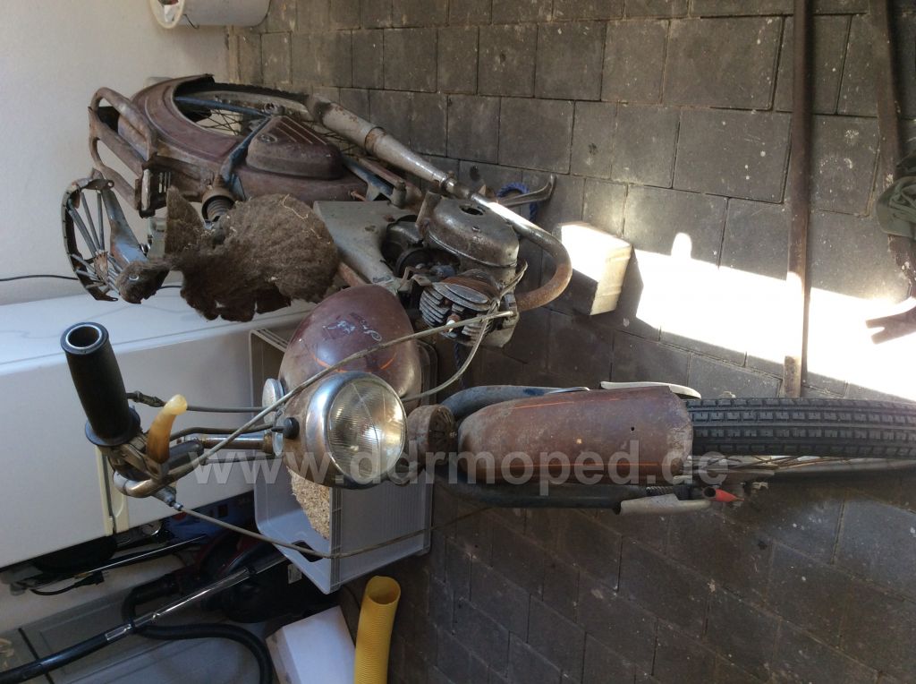

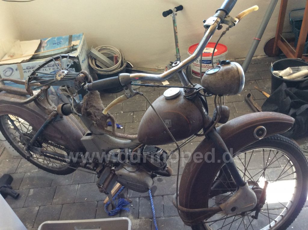

Hallo an alle Kenner und Helfer,
Bin neu im Forum, lese zwar schon bisschen mit aber angemeldet seit heute.
Habe meinen SR 2 endlich wieder zu mir geholt, er stand sehr lange bei meiner Mutter im Stall.
Ich möchte diesen wieder aufbauen und hoffe das mir der ein oder andere hilfreiche Tipps geben könnte.
Sagt wo bekomme ich vernünftige Ersatzteile her?
Wer macht mit den Motor wieder flott?
Weiß jemand ob der Rahmen in Blau so Original ist?
Ich hau mal paar Fotos rein....
Lieben Dank für eure Hilfe
Gruß Chräschi

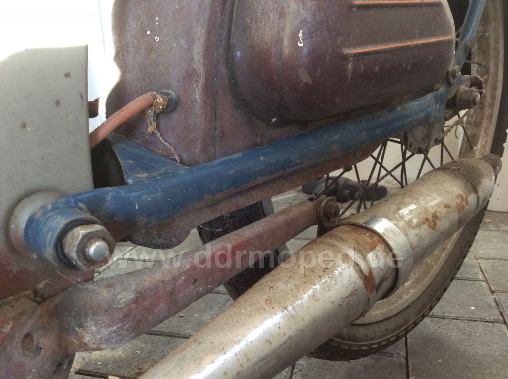

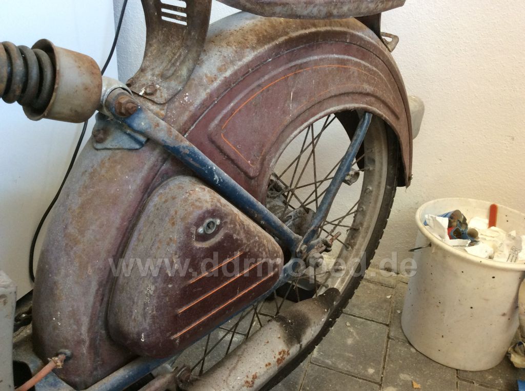

Otto
Geschrieben am: 31.08.2016, 13:28
Beiträge: 2172
Mitgliedsnummer.: 7023
Mitglied seit: 21.12.2013
Aus Teilen zusammengestückelte Leiche mit Ersatzrahmen. Kann man aber alles wieder schick machen. Braucht viel Zeit und Liebe...
Mach mal bitte ein Foto von der Motornummer.

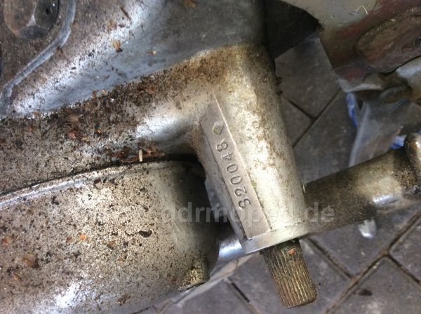

Hier die Motornummer.....
Chräschi
Geschrieben am: 31.08.2016, 13:56
Beiträge: 21
Mitgliedsnummer.: 9084
Mitglied seit: 31.08.2016

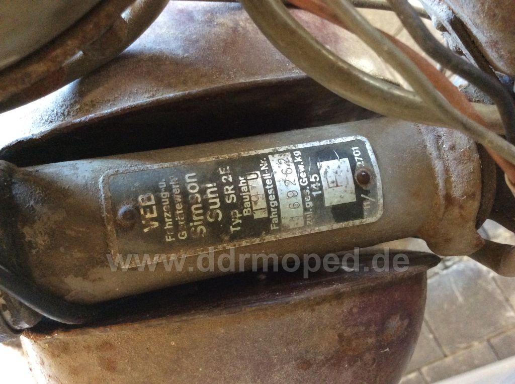

Weiß nur nicht ob das erste eine 3,9 oder ein B ist.
Geschrieben am: 31.08.2016, 14:23
QUOTE (Chräschi @ 31.08.2016, 13:56)
Motornummer ist 820.048
Geschrieben am: 31.08.2016, 14:43
Hallo Chräschi,
willkommen hier im Forum.
Nach der Motornummer und einigen Bauteilen zu urteilen, handelt es sich um die Reste eines SR 2E aus dem Jahr 1961. Dieser hatte offensichtlich ein schweres Leben und musste einige Reparaturen über sich ergehen lassen.
Die Fotos sind nicht die Besten. Daher ist es schwer zu sagen, ob der Hinterrahmen und die Schutzblechstrebe original "Dunkelblau" lackiert sind. Wenn ja melde ich schon mal Interesse an. Im Gegenzug würde ich dir passende Tauschteile versorgen. Bei Interesse bitte PN.
Hier im Forum gibt es einen Ersatzteilshop. Ansonsten musst du mal das Netz bemühen. Es gibt da mehrere Anbieter. Eine Möglichkeit sind auch die Oldtimerteilemärkte.

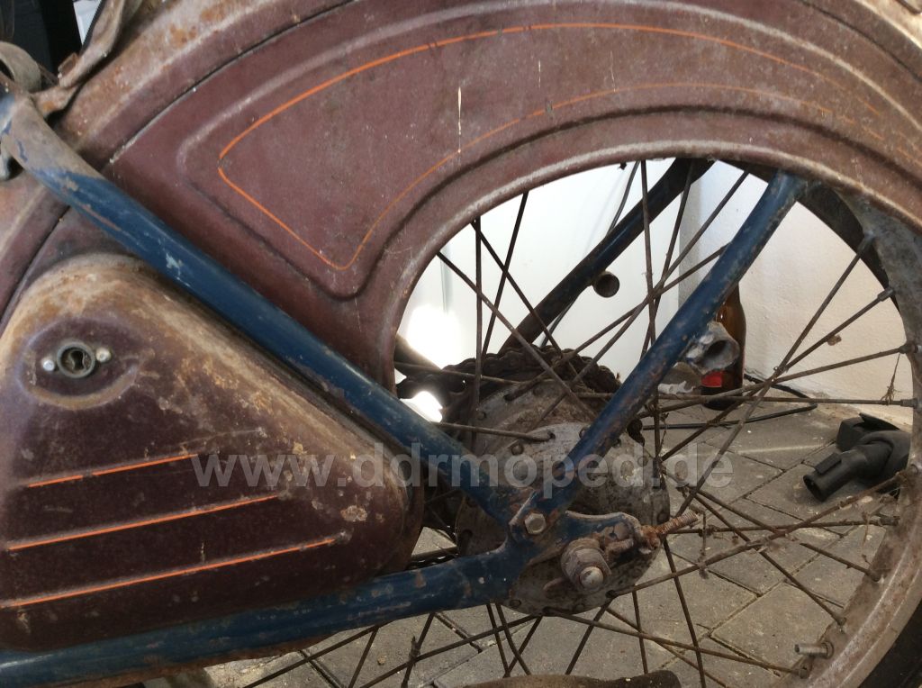

Chräschi
Geschrieben am: 31.08.2016, 16:21
Beiträge: 21

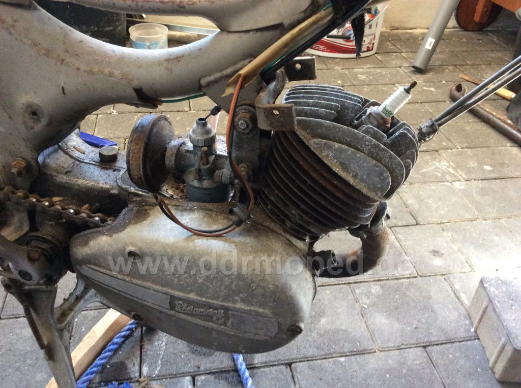

Foto

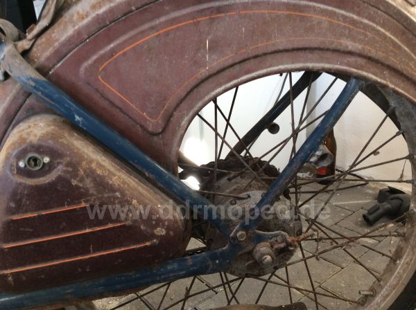

Chräschi
Geschrieben am: 31.08.2016, 16:22
Beiträge: 21
Noch eins
Geschrieben am: 31.08.2016, 19:08
O.k., das sieht jetzt aus wie nachlackiert. Bei einem Originallack ist keine graue Grundierung drunter. Die Schwinge ist die letzte Ausführung und die hat es eh nicht in dunkelblau gegeben.
