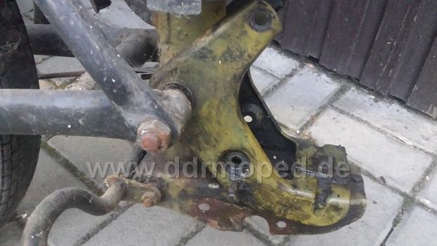

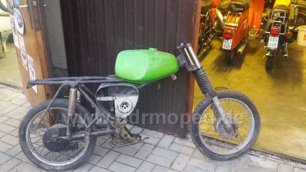

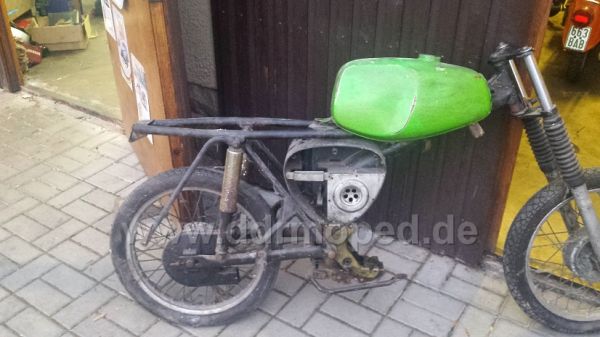

so nun ein paar Bilderchen. der s50 sieht nicht schön aus aber was will man machen weep.gif

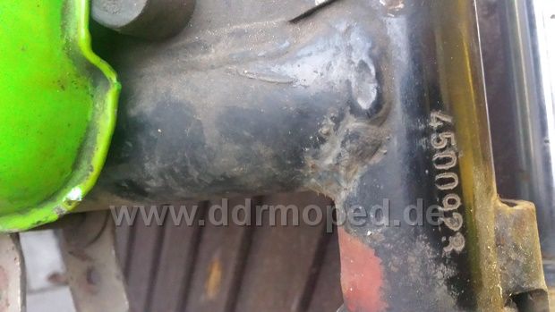

hir die Rahmennumme vieleicht können die S 50 Füchse das Baujahr bestimmen thumbsup.gif

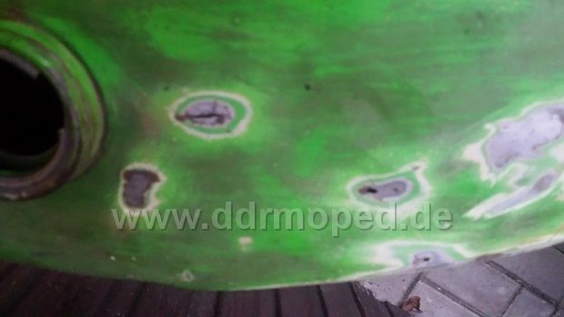

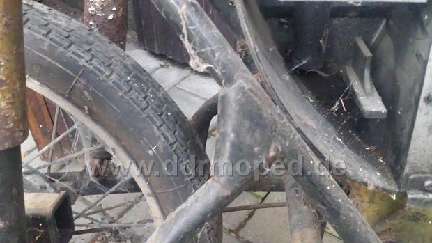

der Tank hat mehr wie 2 Löcher ihr seht richtig das sind alles Löscher mad.gif sad.gif sad.gif

OHNE Herz
Geschrieben am: 01.09.2016, 20:21
Beiträge: 5648
Baujahr müsste 1978 sein.

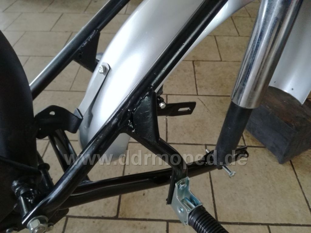

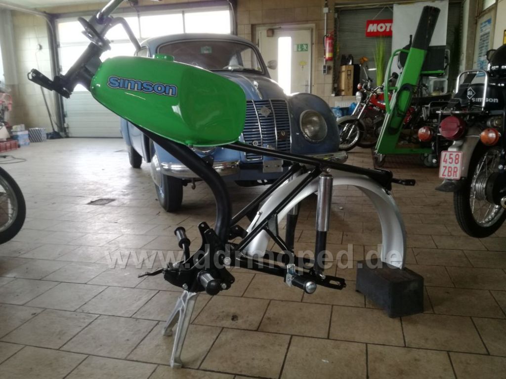

llo

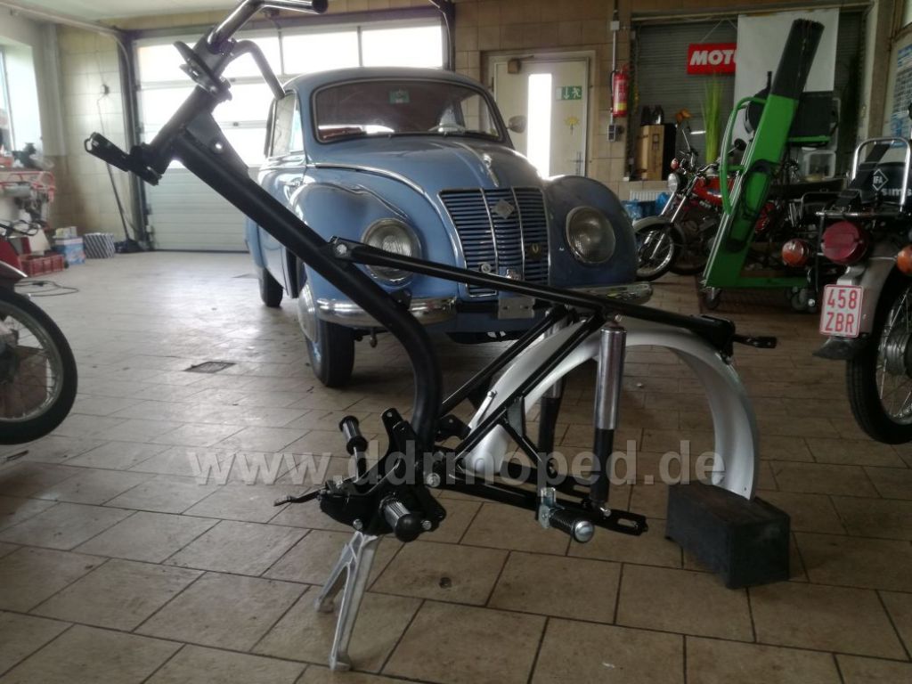

Lange war ruhe am s50 aber es hat sich was. Alle Teile wurden sandgestrahlt und neu lackiert. Viele Teile habe ich zusammgesucht was das frühe Baujahr ausmacht. Schaut selbst
ronny1972
Geschrieben am: 06.08.2017, 19:37
Beiträge: 1449
Mitgliedsnummer.: 2860
Mitglied seit: 19.11.2009
Eine fragen sind die Stoßdämpfer richtig? Es soll ein früher S 50 b werden

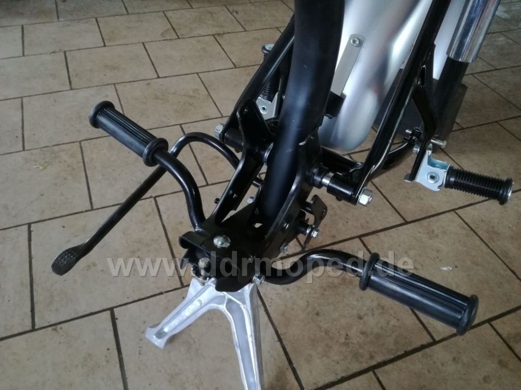

ronny1972
Geschrieben am: 06.08.2017, 19:42
Beiträge: 1449
Und noch eins

Für Anregungen und Verbesserungen bin ich offen.

Der B und der B1 unterscheiden sich hauptsächlich in kleineren Details, der B hat keine Standlicht Birne das ist dann nach einiger Kritik am B1 nachgeholt worden. Außenliegende Zündspule habe beide.
Mfg Nico
S50FanPL
Geschrieben am: 06.08.2017, 21:14
Beiträge: 766
Mitgliedsnummer.: 9059
Mitglied seit: 22.08.2016
So ein quark. Die B hatte innenliegende Zündspule und 15/15W Hauptscheinwerfer. Wie Ronny das auch schon zu Anfang richtig vermutet hat.
Nur sollte die S50 schon von Anfang an eine Außenliegende bekommen was man auf den Vorserienbildern sehen kann.
@Ronny: Es soll also eine S50 in 76er Optik werden obwohl der Rahmen von 78 ist?
Gruß Nathanael
ronny1972
Geschrieben am: 06.08.2017, 21:19
Beiträge: 1449
Ja der Rahmen ist jünger. Ich wollte ihn älter Aufbau. Ja das ist nicht ganz org. Aber die älteren haben es mir angetan wink.gif
