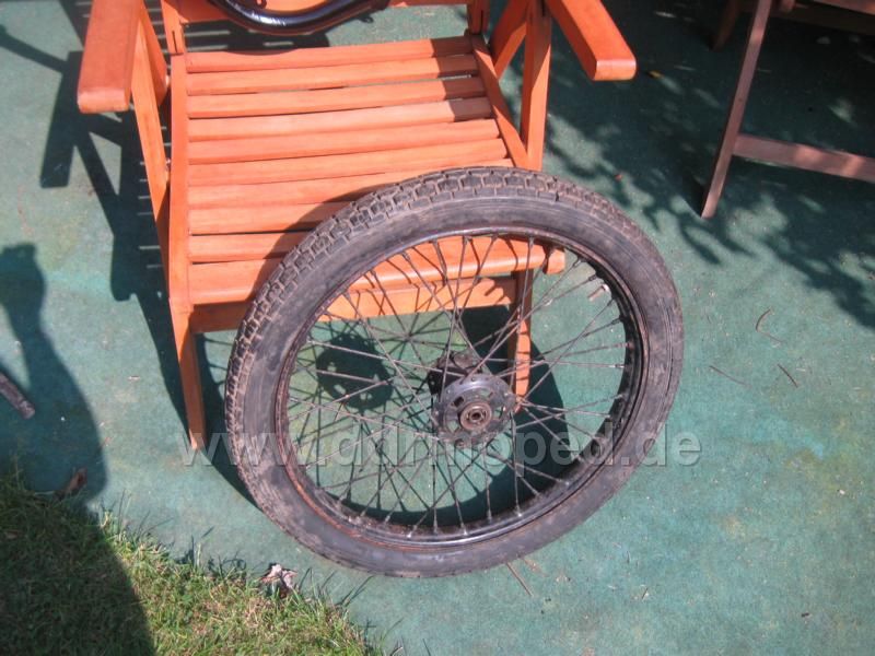

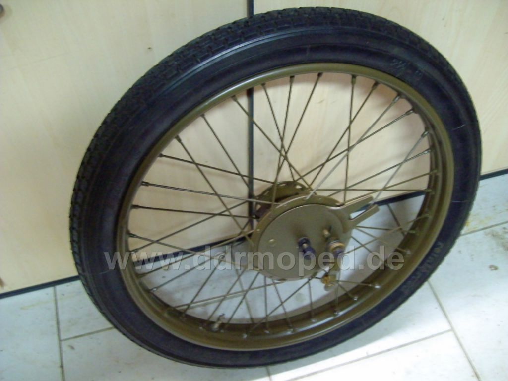

Zu meiner Scheunenfund RT gab es noch ein paar Räder dazu. Das erste und zweite Bild zeigt ein mir unbekanntes Hinterrad. Der Reifen ist aus DDR Produktion. Könnt Ihr mir helfen von was das ist? Das 2. Rad ist, glaube ich ein RT Rad. Ich weiß nur nicht ob Vorder- oder Hinterrad, da Bremstrommel oder Ritzel fehlt. Weiss jemand bescheid?

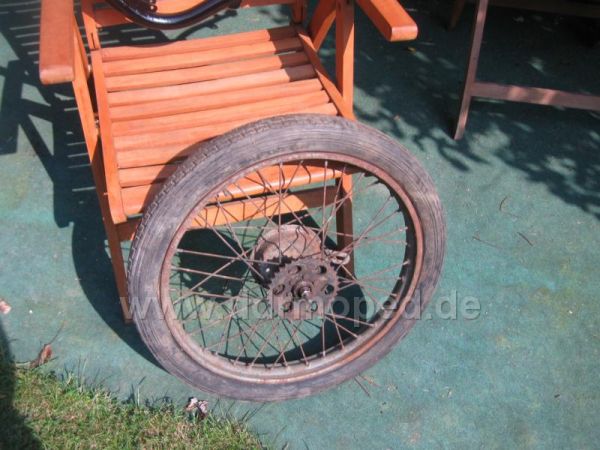

unbekannt 2

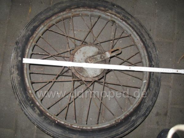

RT?

Vorder- oder Hinterrad?

Das 2. Rad (Bild 3+4) ist ein Hinterrad IFA RT 125/0. Reifengröße müßte 2.50 sein, kann man nicht erkennen.

Danke! Also -0, nichts für meine sad.gif Reifengröße ist bei beiden 2.75

Also RT hat 19 Zoll, ab ES dann 18 Zoll.

QUOTE (ottenfeld @ 10.09.2016, 15:50)
Das ist wohl öfter gemacht worden, dass 2.75 aufgezogen wurden.
Das ist eine Halbnabe. Da scheidet ES & jünger wohl auf den ersten Blick aus.

keiner ne Idee wovon das erste Rad ist? Habe was ähnliches entdeckt, DKW Hummel, aber nur ähnlich, nicht identisch. Hiiiiiilllllffffeeeeee wink.gif wink.gif wink.gif wink.gif

RT 100, also Vorkrieg, klingt interessant. Kann ja nach dem Krieg weiter genutzt worden sein, daher die DDR-Bereifung. Felgendurchmesser ist 50 cm ( 19 Zoll). Danke für die Hilfe!

Das ist nicht RT 100.
Die Ankerplatte sieht anders aus.

Mhhh..... Stimmt. War aber bei den ganzen RT Zeugs dabei, hab ähnliches bei der DKW Hummel gesehen, passt aber auch nicht 100 pro. sad.gif Freu mich über alle Meinungen. thumbsup.gif Danke!
