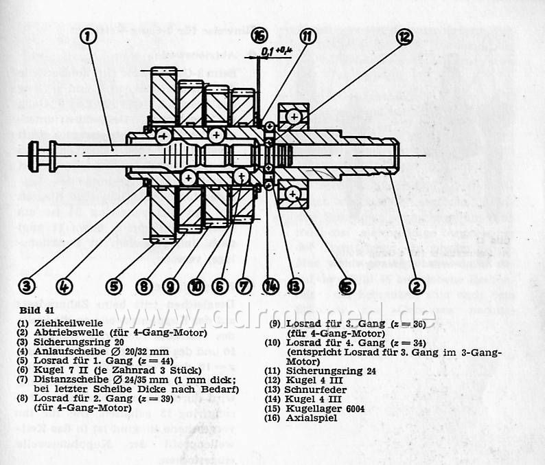

Moin...
Auf wunsch eingescannt:
1986-2016 Der Roller wird 30

Hier nochmal der Aufbau:
