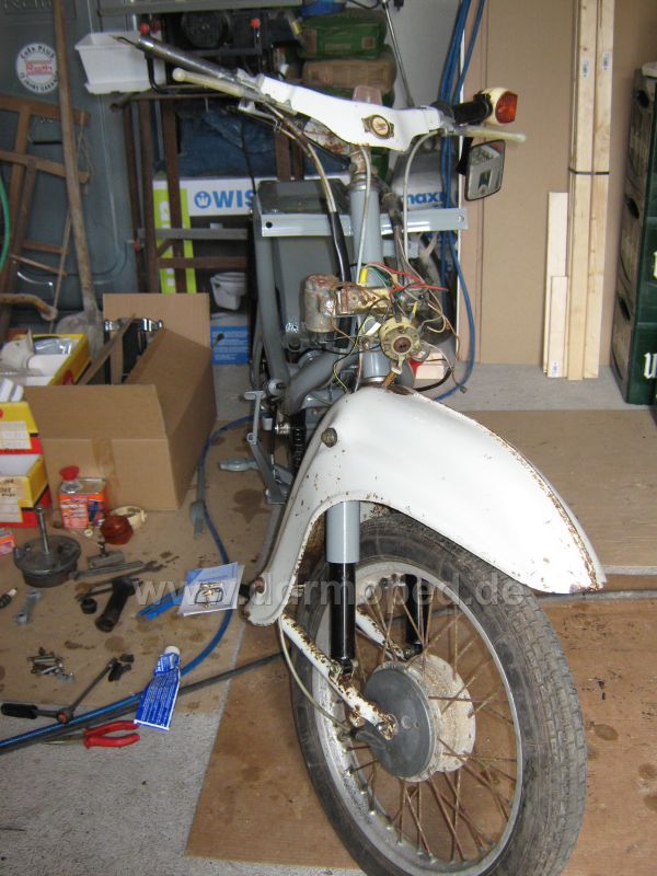

> KR 51/2 N Ungarnschwalbe
Geschrieben am: 18.09.2016, 14:49
Beiträge: 15651
Hi, ist ein astreines Exportmodell. Die Stanzung CM50 belegt das eindeutig. Dafür kannst du normal auch keine Papiere vom KBA bekommen. Wenn du wirklich welche hast, glück gehabt. wink.gif
Wobei die Rahmennummer am Typenschild auch etwas unnormal ausschaut. Wie selbst eingeschlagen.
Das passende Rahmengrau bekommst du von unserem Doccolor. Alles andere wird und ist nicht original. Schau mal HIER in seinen Farbenthread rein.
Und ich empfehle nicht zu pulvern, sondern zu lackieren auch wenn du denkst pulvern ist doch viel billiger. Der Teufel liegt im Detail.
Soziusfußrastenaufnahme muss repariert werden. Die Scheuerleisten waren ganz früher aus Alu, danach aus verzinkten Stahlblech.
Schade um den schönen Panzer im Originallack.
An das Schräge Blech beim Batteriefach kommt eine außen liegende Zündspule. Der Blinkgeber kommt vorne mit dran.

War nichtmehr der Originallack - war saharabraun.
Die Zündspule hat eine Extraschelle links am Steuerkopf. Das schräge Stützblech ist nicht mit dem Batterieträgerboden verbunden - es "schwebt" knapp darüber - wäre also zu lapprig für die Spule.
Danke für die Info Jörg - hast eine PN!

1263041 ist ein Austauschrahmen ... (deswegen auch das "komische" Typenschild)

wir hatten jetzt 3 Wochen Stillstand, weil das Problem mit der Nachbaufelge nicht zu lösen war. Also die Falsche eingespeicht und weitergebaut.
Rahmen gerade ausgerichtet:
Spur eingerichtet:
Paßt!
Kettenflucht:
Nicht so schön!
Beim Motoreinbau ist mir aufgefallen, daß die Schrauben ein Problem sind. Die Gewinde sind gerollt, deshalb ist der Schaft dünner als das Gewinde und der Motor hat ca. 2mm Luft nach allen Seiten.
Das gleiche Problem habe ich auch mit dem Lenker.
Ich werde versuchen, den Motor beim Festziehen nach rechts zu verdrehen - vielleicht reicht´s!
Der Sturz hinten stimmt, nur vorne muß noch etwas nachgerichtet werden:
Tja, und da hatte ich etwas übersehen:
Irgendjemand wollte wohl der Schwalbe mal das Fliegen beibringen! Der Austauschrahmen hat schon wieder was abbekommen, auch der Trittbrettausleger ist etwas nach hinten gestaucht - aber das kriegen wir auch noch hin!!
Dann waren vorne noch H-Federbeine verbaut - dank Jörg geändert. Dazu eine Frage: Es gibt 3 verschiedene Federn - Draht 4,0 L 250 - Draht 4,5 L 246 und Draht 5,0 L 247. Die Eingebauten haben Draht 5,5 L 247 und die von Jörg haben Draht 4,5 Und L 252/258 . Ein Längenunterschied von 6 bzw. 12 mm erscheint mir etwas viel - war die Produktion so schlampig? Auf das Fahrverhalten macht es ja nicht viel aus! Ach ja - wieso sollen die Federn "dick" geschmiert werden?
Weitere Fragen zum Weiterbau:
In einigen Bauberichten habe ich gesehen, daß der Lenker am Klemmstück geschlitzt ist - unserer nicht!
Der Ansaugluftschlauch endet oben einfach offen - kommt da nichts drauf?
Die Verlegung der Bowdenzüge wäre noch interessant wegen der Führung in den Maskenschlitzen.
Und ist das schräge Stützblech am Batteriehalter wirklich nur freischwebend? Es muß ja nur den Zug des Gummibandes abstützen. (Siehe Bild oben im 1. Bericht)
Nachdem ich einige Schrauben falsch gekauft habe (Rollgewinde kan nicht nachgeschnitten werden), hat mir Tim mit den 8ern geholfen. Jetzt fehlen nur noch M6x16 (8Stück) - kann mir da jemand helfen?
