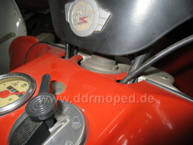

Jan,
Du kannst ja mal versuchen alles in die Führungen zu bekommen. Dann hättest Du Gas,Starter und Bremse rechts, sowie Kupplung und Kabel links. Links geht garnicht. Enweder schiebt das Kabel den Bowdebzug sofort raus, oder der Bowdenzug spannt sich über das Kabel.
Rechts geht das mit der Verlegung von Gas und Starter zum Vergaser nicht aus und außerdem sind original Gas und Starter in einem Bougierrohr zusammengefaßt.
Der Vergaserdeckel ist der Richtige ohne Stellschraube. Die Tülle muß wegen Wasser drauf.
Es geht!
Bei mir ist alles so wie es original sein soll und ich fahre seit Jahren problemfrei. Da schiebt, drückt und überspannt nichts.
Damit, dass deins ein Ungarn Modell ist, hat es sicherlich nichts zu tun, die haben keine anderen Bowdenzüge.
Mfg Andi

Wie gesagt, bei mir passt es auch so. Ich finde den Abstand vom Knieblech zur Lampenmaske zu groß, da stimmt was nicht.
Mfg Jan

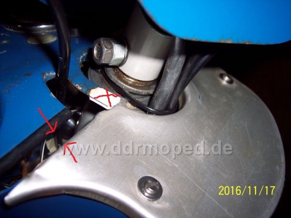

Andi, das Bild wäre vor 3 Wochen hilfreich gewesen!!
Geschrieben am: 29.11.2016, 09:05
Du hast die Bilder doch erst gestern reingestellt, auf den ich den "Fehler" visuell wahrnehmen konnte.
Mfg Andi
Geschrieben am: 29.11.2016, 09:11
Und wie bereits beschrieben, darf der Spalt nicht so sein.
Ich tippe auf verbogenen Blechteil oder Montagefehler.
Siehe Markierungen.
Mfg Andi
