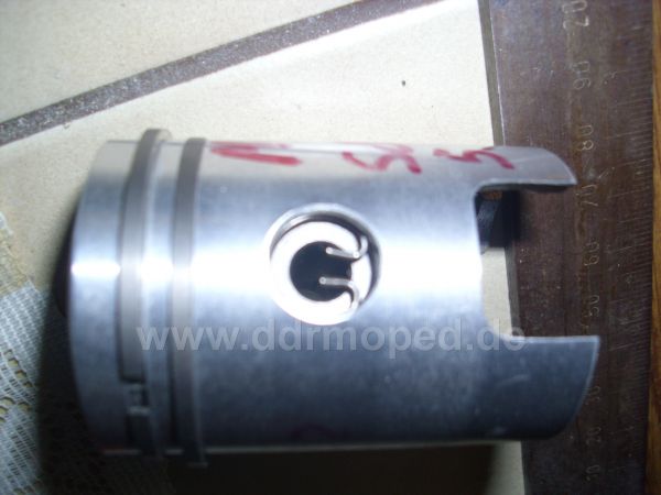

Und deinen fehlenden Kolbensicherungsring sieht man hier sehr schön. Ist nur ein bisschen länger geworden.
