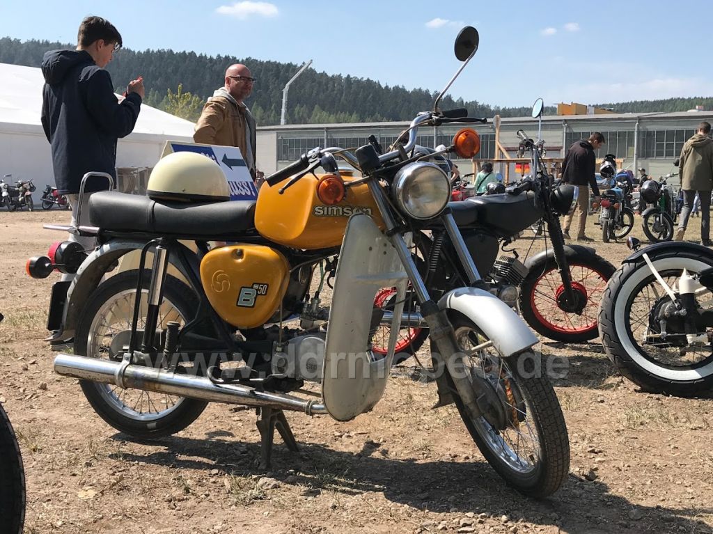

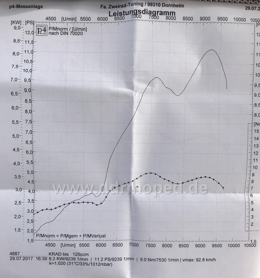

Hey
Der Motor hat potential. Sieht gut aus. 3 oder 4 gang?
63er?
Der Einbruch in der Kurve lässt sich bestimmt noch weg tunen.
Ich Tip auf Gemischaufbereitung oder Auspuff.
Was für ein Setup fährst du?
stay tuned - mfg m@ngo

Der Motor ist ein M54 mit nem 63er Zylinder. Die „Tittenkurve“ kam durch den Auspuff. War ein ZT Reso verbaut. Mittlerweile fahre ich nen RZT Vario mit SP Kegel. Das passt besser. Der ist auch etwas länger und kann am Originalpunkt hinten befestigt werden. Ist unauffälliger. 😎 Vergaser ist ein 21er BVF und Zündung ist ne Vape. Diese habe ich so verbaut, dass man sie auch optisch nicht bemerkt.

Beeindruckend. Der schiebt mehr als mein 75cc m54
Der Vario ist der unauffällige Auspuff den man durch verschieben des kegels selbst abstimmen kann, oder? Irgendein AOA3 zwischending...

Genau. Sehr unauffällig das Teil. Und ja, den Kegel kannst du verschieben und auch gegen zwei andere Versionen tauschen.
