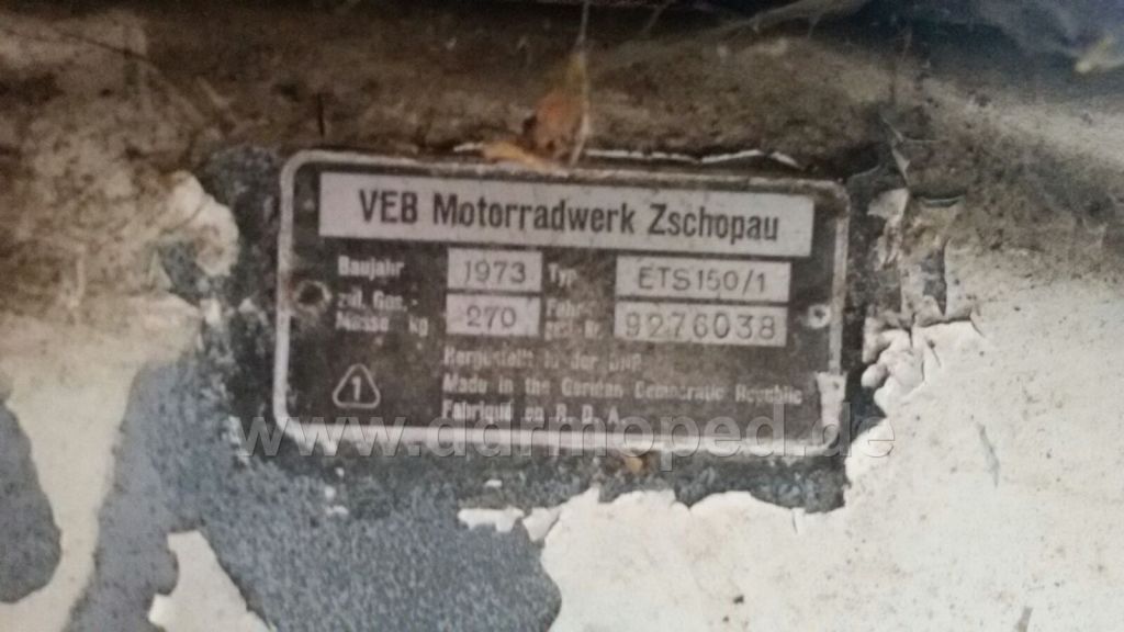

Da ich nun eine ETS bekommen habe ( vorgezogenes Weihnachtsgeschenk meiner Kinder ) habe ich auch gleich einige Fragen dazu , was sich als schwierig gestalten wird ist die Ersatzteilsuche .
Wer Infos hat ,bitte melden
Ich suche eine originale Sitzbank und ein voderen Kotflügel , einige Teile sind auch von der ES und TS kompatibel .
Wird wohl ein langes Projekt werden da die ETS total verbastelt ist .
bei der 250er wurde ja eine andere verbaut ( Zwergenhelm ) und nun einige Bilder vom Zustand
Gruss Detlef

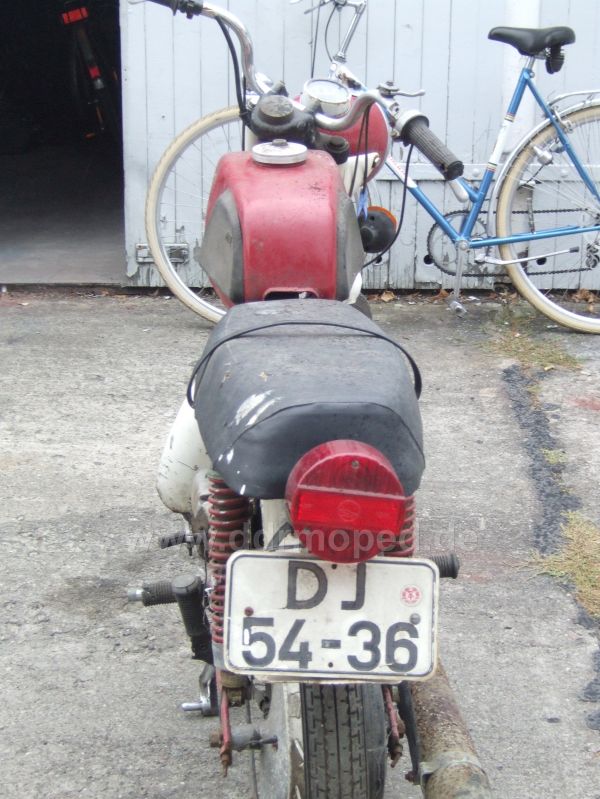

noch eins

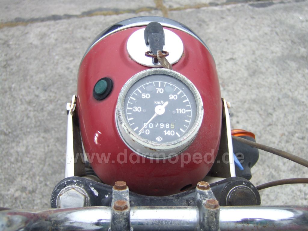

und noch eins

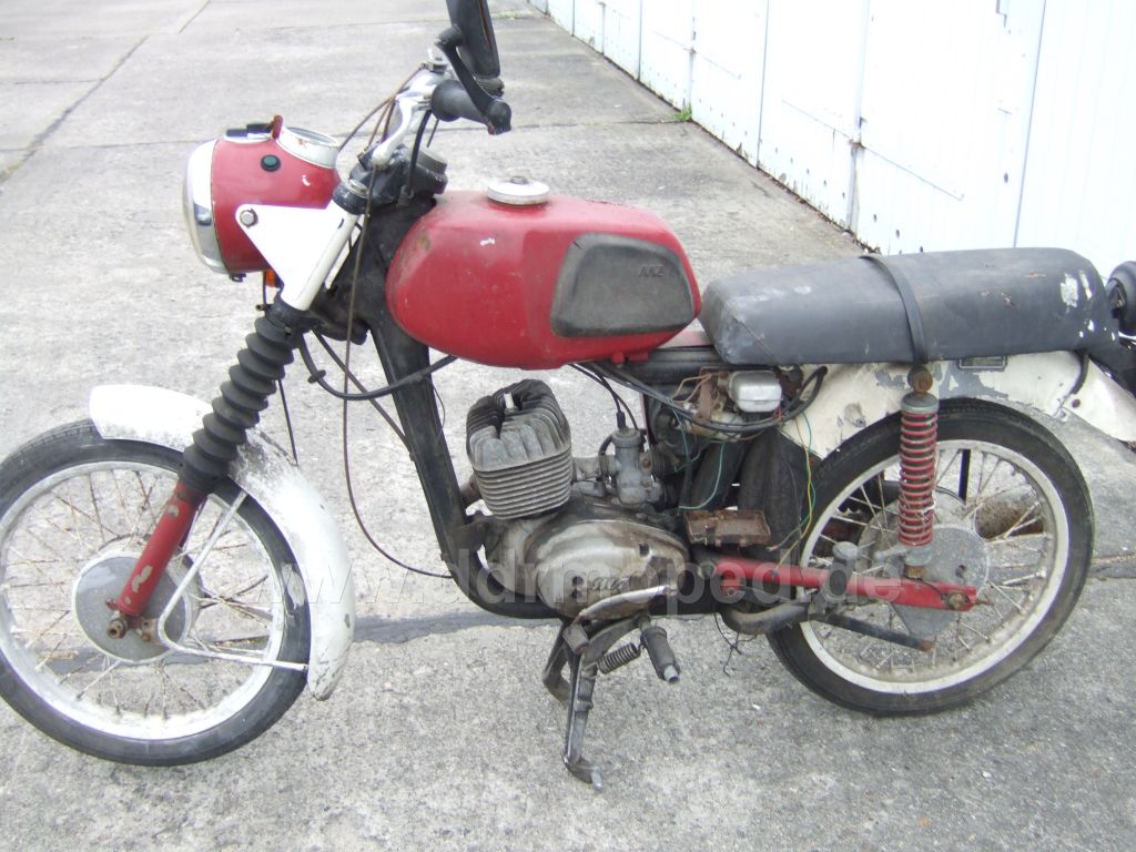

und noch eins

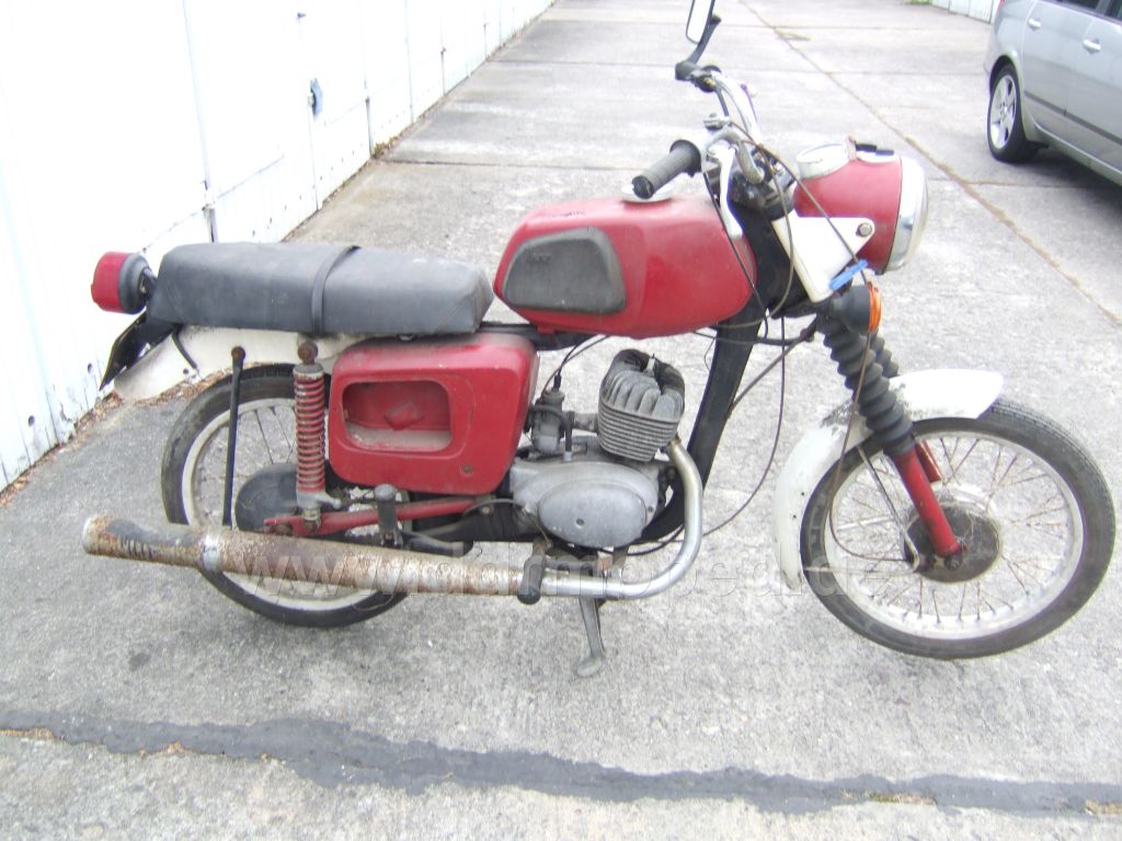

das erstmal letzte
Das sieht nach ner Menge Arbeit aus, aber bei einer ETS sollte sich das auch lohnen.
Die Lampe ist 73 die verbaute wie bei dir, allerdings ohne diese extra Kontrollampe links.
Ansonsten offensichtliche Fehl-/Falschteile:
Blinker ab
Tacho
Rücklicht
Schutuzbleche vo / hi
Seitendeckel links
Werkzeugfachdeckel + Schloss rechts
Sitzbank
Faltenbälge ETS
Spiegel
Auspuff von der TS
Zylinderkopf falsch herum verbaut
Federbeine mit Chromhülsen oder verchr. Federn
Gerade das vordere Schutzblech wird teuer. Irgendwo gab es mal GFK-, wenn nicht sogar auch Metallnachbauten davon.

Schau doch mal im Google wie eine Ets aussehen soll.
Das Loch an der Lampe kann man eventuell zulöten mit Mesdinglot und Blech drunter.

Mit den Fehlteilen das wusste ich schon soweit , nicht ganz sicher war ich mir bei der Lampe , der Motor kommt sowieso raus , da die KW fest ist , ich glaube nicht das es da eine Rettung gibt _uhm.gif

Vielleicht als Ergänzung; 73 waren keine Chromhülsen mehr auf den hinteren Federbeinen. Eine Sitzbank ist selten und wenn du eine kriegst, dann auch recht teuer. Ich weiß, dass Güsi vor einiger Zeit einen Posten unbenutzter Sitzbänke aufgetan hatte, wo der Schaumstoffkern ausgehärtet war. Den könnte man ersetzen. Da müßtest du ihn aber mal kontaktieren, hat er nicht im shop. War auch kein Schnäppchen. https://www.guesi-motorradteile.de/
