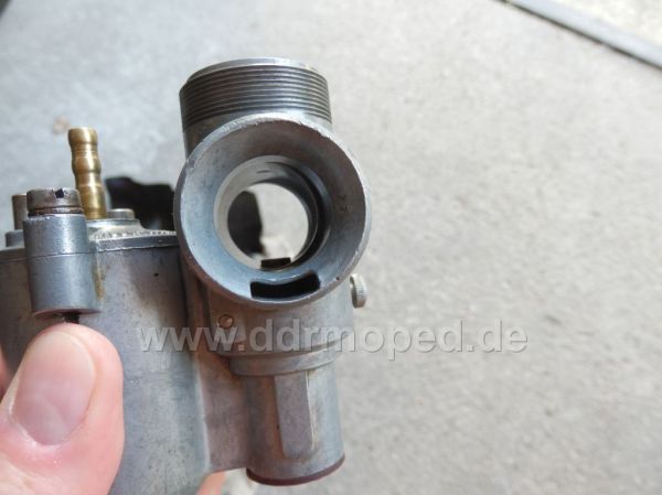

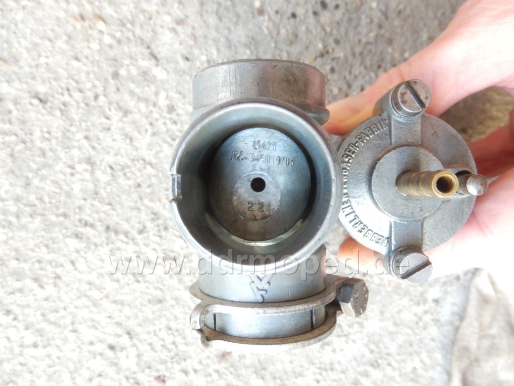

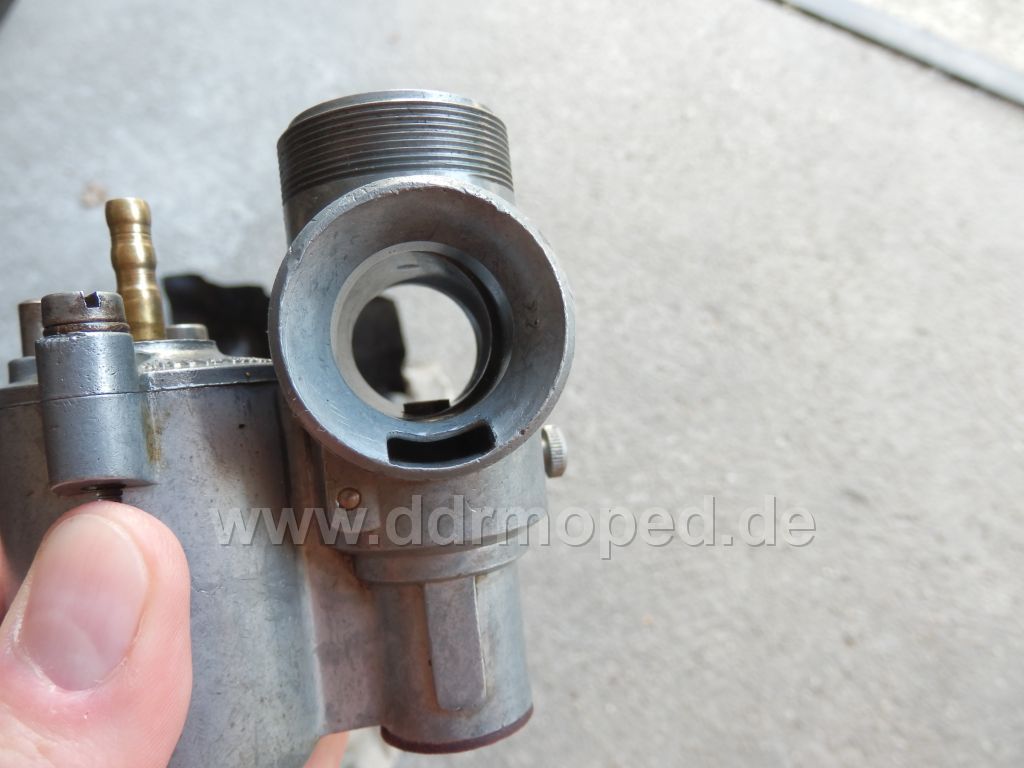

So, hier jetzt die Bilder.
quercus
Geschrieben am: 26.09.2016, 15:48
Beiträge: 5
Mitgliedsnummer.: 9128
Mitglied seit: 25.09.2016
Bei den Bildern sieht man deutlich, wie das Einsatzstück verdreht ist.

Hallo Ralph,
Düsenstock herausschrauben (9er Steckschlüssel) und zwei Gänge wieder einschrauben.
Mit leichten Schlägen mit einem Stück Hartholz ö.ä. auf den Düsenstock Einsatz lösen.
Vielleicht/ bestimmt kannst Du jetzt den Einsatz schon drehen und richten.
Einsatz mittels Düsenstock festschrauben.
Fertig.
Wenn nicht, den gelösten Einsatz mittels 11er Dorn komplett herausdrücken.
Drehen/richten, wieder einsetzten. Festschrauben mit dem Düsenstock.
Wolfgang
