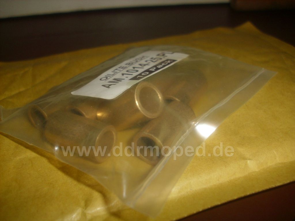

Hallo Freunde,ich benötige für ein exaktes Maß eine Handreibahle mit dem oben angegebenen Durchmesser von_bis.
Das Material was ich damit bearbeiten will, sind gesinterte Bronze-Gleitbuchsen, also ein selbstschmierentes und geschmeidiges Metall. Eine Reibahle ist ja durchaus auch für härtere Materialien (wie Stahl zB.) gedacht, die wird also auf keinen Fall stumpf.
Da ich dieses eine einzige Werkzeug nur jetzt für diese Arbeit benötige,will ich nicht extra eine kaufen,die liegt dann nur sinnlos Jahrelang bei mir herum.
Kann mir jemand Bitte eine für einen Zeitraum von max. 2 Wochen verleihen? Ich bezahle Versand und eine gerne angemessene Gebühr, wenn verlangt.
Danke sehr,mfg Enrico

Mein Wanderer von 1938 mit 98ccm Sachsmotor hatt vorne eine Trapezgabel, und alle über 80 Jahre alten beweglichen Teile waren mit den Achsen in ihren einfachen Lagerbohrungen (ohne Buchsen) bedenklich ausgenuddelt, das hatt sogar der TÜV im Frühjahr bemängelt. Das Vorderrad hatte so um die 2cm Spiel,das schwang sich bei der Fahrt gefährlich auf, und jedes Bremsen gab ein klickerntes Geräusch.
Nun habe ich alle Teile (8X) ausgebohrt und die Bronzebuchsen eingepresst, und für den präzisen Lauf der Achsen musste ich deren Innenmaß exakt ausfräsen.
Ist alles super gelungen, eine Maschinenbau Firma hier in Freital wollte das alles für 180,-€ Freundschaftspreis machen. Wartezeit bis Frühjahr, das war mir zwar nicht zu teuer,(reine Handarbeit) aber eine viel zu lange Zeit, ich habe noch andere Projekte.
Gut,das wars , schön das in dem Falle der Flohmarkt auch Hilfe bietet, und der Otto natürlich! Ganz vielen Dank thumbsup.gif _clap_1.gif
