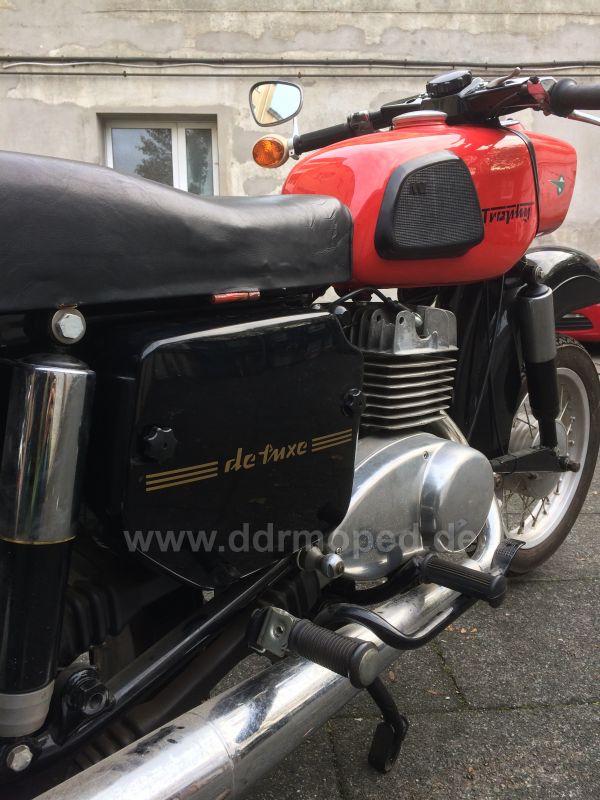

So Leute, die MZ ist fast fertig.
Nur ein kleines Problem habe ich, dass die Tachobeleuchtung nicht funktioniert. Die Birnen sind an Klemme 56 des Zündschlosses angeschlossen.
Vorher, als das Zündschloss ausgebaut war, hatte alles funktioniert gehabt. Kann es sein, dass zwischen Zündschloss und Lampenmaske eine Gummiunterlage vorhanden sein muss?
