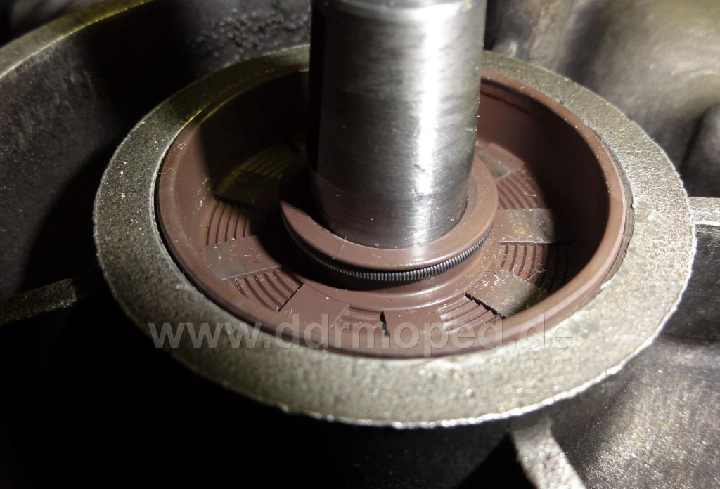

Hallo und Gruß an alle - ein falsch eingebauter Wellendichtring ist immer schei... - deshalb hier meine Erfahrungen - alte DDR Ringe zu verwenden ist absoluter Schwachsinn (meiner Meinung nach) , da das Material aushärtet und der Ring somit nicht mehr richtig abdichten kann (das ist ja das Hauptproblem von alten Ringen) das kann jeder mal ausprobieren der noch alte hat oder solche "Neu" kauft - ich persönlich verbaue nur die braunen Viton Doppellippenringe (übrigens seit 10 Jahren keine Probleme), da diese hitzebeständiger sind als die blauen - bei denen ist es halt wichtig das der Sitz (Außenring) Fettfrei ist sonst kann es gelegentlich zu einem Herausrutschen kommen - Gruß (das Foto ist zwar vom SR Motor - beim S51 ist der andersrum drin) aber man sieht das er sich wohl fühlt)
