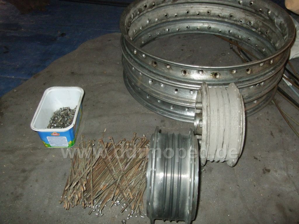

Ich schließe mich der Frage an, bin auch gerade dabei, meine Räder zu überholen.
Die Radnaben sind noch brauchbar, habe heute 3 Stück ausgespeicht.
Speichen hatte ich mir schon bei DDR-Moped besorgt, nach dem Reinigen finde ich keinen der Alu-Ringe, welcher wirklich noch rund und unzerkratzt ist.
Welche Ringe sind zu empfehlen, oder nehmt Ihr den Holzhammer und versucht die alten Alus zu richten?

Ich selber fahre in meiner Alltagssimson auch Nachbaufelgen mit großen Putzungen. Klar, sieht das nicht so toll aus aber dennoch lässt sich das problemlos verbauen und fahren. Für einen absoluten Originalaufbau würde ich die originalen Felgen wieder ausrichten. Ist allerdings garnicht so einfach.

Die alten Felgen lassen sich in der Regel wieder aufbereiten. Dazu muss man die Felgenringen nur polieren. Ein achter ist nicht schlimm, wenn er nicht zu krass ist.
Es sollten nur keine Felgenringe benutzt werden, die Bordsteinschäden aufweisen.
Ansonsten ganz normal aufbereiten und dann neu einspeichen und ihr habt wieder ein schönes originales Rad.
PS: Ich habe noch nie ein Nachbaurad gekauft und werde es sicher auch nie. wink.gif

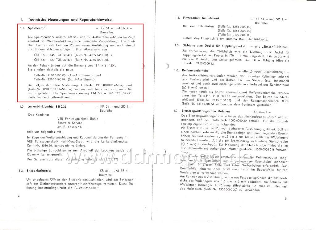

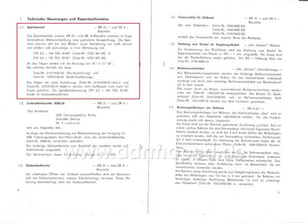

Für einfach gekreuzte Speichen gibt es auch dazugehörige Felgenringe.
Das wurde mehrfach hier schon ausgewertet und Jörg hat dazu ein Simson Datenblatt eingestellt, was das auch bestätigt.
https://www.ddrmoped.de/forum/index.php?showtopic=28027
Ich kann mir vorstellen das die neuen felgenringe in Verwendung mit normalen Nippeln für beide Kreuzungsarten geeignet sind, da ja die Löcher zu groß sind und sich die Nippel dann in den entsprechenden Winkel anpassen, sodas man beide Varianten Spannungsfrei verbauen kann.
Jedoch glaube ich das durch Eure neu angefertigten Nippel wieder nicht mehr möglich ist die Einfachgekreuzten Speichen Spannungsfrei zu verbauen...
Kommt auf einen Versuch an!
