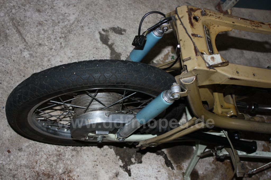

meine hinteren Federbeine rucken und knacken beim Einfedern.
Diese sind von meiner 64er Schwalbe mit einer Laufleistung von 9000 km.
Kann ich diese regenerieren ?

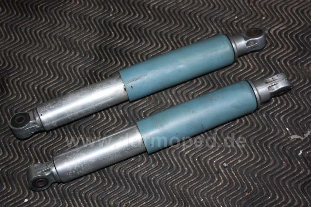

Servus Achim,
ich würde sie mal zerlegen und wenn zuviel kaputt ist, bei Jörg (123) Ersatz besorgen.
Beim Zerlegen brauchst Du einen 2. Mann zu Entspannen der Feder (Gabelschlüssel SW 8 beim kleinen grünen Pfeil einsetzen)
Den Kerbstift nach der richtigen Seite ausschlagen (Durchmesser 4,0) -Eine Seite ist größer!
Wenn der Kopf nicht gleich abspringt, mit dem Gabelschlüssel und Wärme hin-und herdrehen.
Wenn die Stange sehr rostig und die verpresste Führungsbuchse ausgeschlagen ist (Gelber Pfeil), weg damit! Evtl. kannst Du die 3 Reibsegmente aufheben - roter Pfeil. (Der obere Kopf geht oft sehr schwer ab - das Dämpferrohr darf nicht zu fest eingespannt werden, da es leicht verbiegt - 3-Backenfutter wäre ideal).
Vorsicht beim Rausziehen der Stange, da die 3 Reibsegmente weit springen können (Viel Spaß beim Suchen)
Beim Zusammenbau gibt´s Fummelarbeit: Die Reibsegmente mit einer kleinen Schlauchschelle gefühlvoll
zusammendrücken - auf genauen Sitz achten - und rein in das saubere Dämpferrohr. Wenn alles gefettet und montiert ist kommt der obere Kopf wieder auf die Stange : U N B E D I N G T vorher die Kerbstiftbohrung probieren !! Es passen nicht verschiedene Köpfe, die Bohrungen sind meist versetzt und der Kerbstift geht nur von einer Seite durch !!

Mal so eben lassen sich diese Dämpfer nicht regenerieren.
Ich habe es erstmal ohne Demontage versucht.
Kettensprühfett mit verlängerter Düse habe ich zwischen Hülse und Dämpfer gesprüht.
War sehr einfach und sie funktionieren jetzt wesentlich besser.
Ein leichtes Anfagsrucken ist noch spürbar, jedoch denke ich das dieses weggehen wird.
Eine halbe Dose habe ich gebraucht.

Hallo Achim. Muss mich zum Thema auch mal zu Wort melden, weil ich hier ja auch genannt wurde. Das Kettensprühfett bringt dir im Grund nichts, denn dadurch regenerieren sich die Dämpfer nicht. Wenn die Myramidbuchsen verschlissen sind, wovon man ausgehen kann, dann läuft das Kettenfett nur in Das Gleitrohr und der Sinn des Reibungsdämpfers ist nicht mehr gegeben.
Wenn Fett ins Gleitrohr gelangt, dann verfetten auch die Reibsegmente und es kann nichts mehr reiben und somit dämpfen. Dann arbeitet alleine noch die Feder und die federt zwar, dämpft aber nicht.
Auf kurz oder lang solltest du die Dämpfer besser überholen. In der Zeit kannst du ja erst mal ein anderes paar Dämpfer montieren, damit du auch mal eine Probefahrt unternehmen kannst.

Achim, die Dämpfung beim Einfedern übernimmt die Spiralfeder, die beim Ausfedern die Reibung der Reibsegmente im Führungsrohr. Wenn du die Reibsegmente einölst, müsste klar, was die Auswirkung ist...
