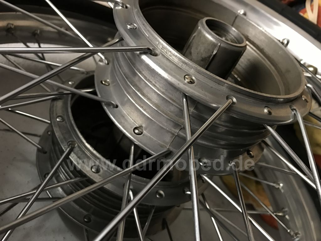

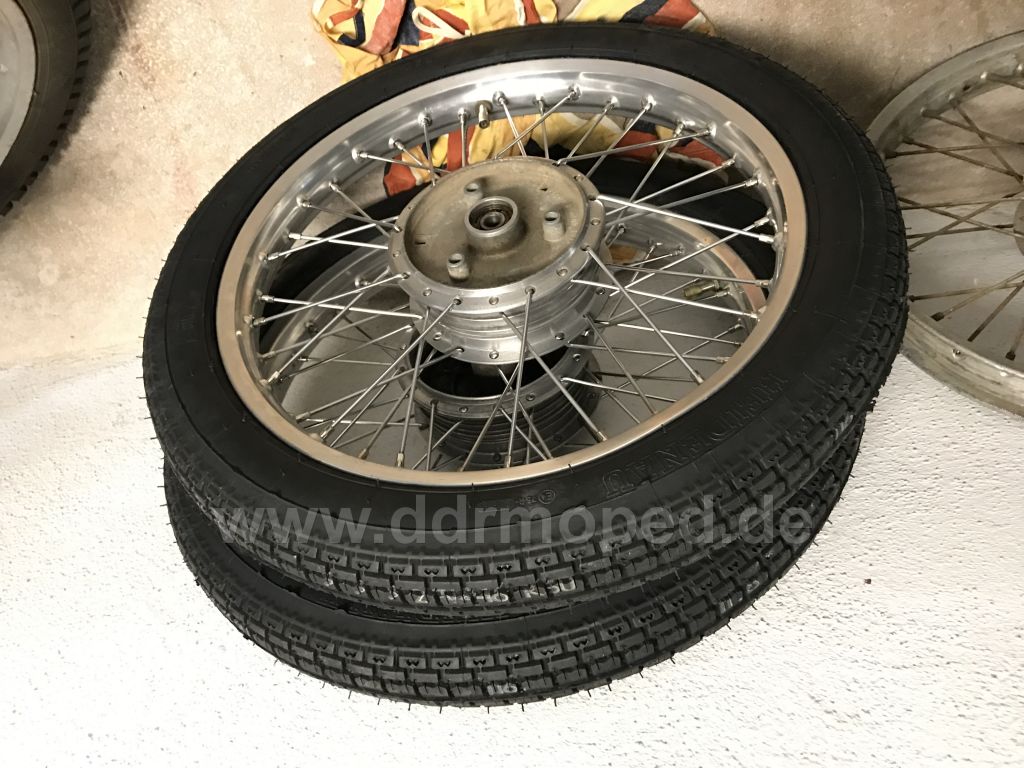

BjörnHeinze
Geschrieben am: 06.11.2016, 13:14
Beiträge: 356
Mitgliedsnummer.: 9019
Mitglied seit: 28.07.2016
Habe meine erst mit einer Messingbürste vorgereinigt und dann mit 800er Wasserschleifpapier bearbeitet. Wie eh-91 schon schrieb, es muss nicht glänzen wie ne Speckschwarte. Von mir aus kann man ruhig noch sehen dass die Räder 40 Jahre auf dem Buckel haben.
BjörnHeinze
Geschrieben am: 06.11.2016, 13:17
Beiträge: 356
Bei den Felgenringen bin ich bis 2500er Körnung gegangen. Aber die haben ja original auch etwas Glanz gehabt.

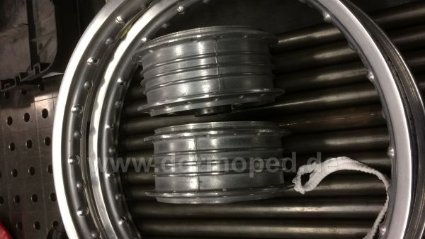

gs51
Geschrieben am: 15.11.2016, 20:16
Beiträge: 1031
Mitgliedsnummer.: 9199
Mitglied seit: 14.11.2016
Hallo falls verfügbar nutze eine Drehbank dieeine Seite ins Futter gespanntdie andere mit der Zentrierspitze ins Lager ( ab besten vorher mit Krbband abkleben und durchstoßen , dann bleibt der Dreck draußen - als erstes Drahtbürste dann schleifpapier ca 150 Körnung dann ca 320 und das beste ist Würth Schleifpaste eigentlich für Lacknebel gedacht aber genial zum Aluschleifen dann ich der Glanz perfet - ich habe leider nur diese Foto aber mann kann erkennen wie es wird - übrigend die Schleifpaste geht mit einer rotierenden Fusselbürste auch hervorragend für den Motor oder die Nabendeckel - Gruß thumbsup.gif
