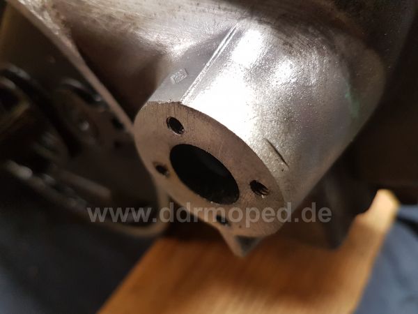

Werkzeug Spuren vom absägen
Geschrieben am: 20.10.2016, 03:41
Am Kolben sieht man die Änderung der Steuerzeiten. Bild 2 sieht allerdings merkwürdig aus.

Der Kolben ist Aluschrott, noch ein 1/10mm und der Feuersteg ist durch. Das hat ganz sicher mit dem rumgefeile und den "geänderten Steuerzeiten" zu tun.

Die Veränderungen am Kolben lassen auf veränderten Vorauslaß schließen.
Also lässt sich wohl daraus schließen das der Motor zweckentfremdet wurde für was auch immer...

So siehts aus.
Stells bei ebay als "Bastlerware" ein, irgendeiner kaufts ph34r.gif laugh.gif
Mfg Andi

Könnte auch für ein Minibike Marke Eigenbau verwendet worden sein. Kenne so etwas aus DDR-Zeiten selber noch.

Gab auch Kettensägen, Rasenmäher, Kreissägen, Stromaggregate... Der SR Motor wurde für vieles vergewaltigt.

Sieht nach verlängerten Auslass- und Überstromzeiten aus. Wie sieht denn der Zylinder aus? Da hat sich bestimmt keiner so wirklich rangetraut. Kannste als "Tuningkolben" verklingeln biggrin.gif
Würde mich fast mal interessieren, wie der läuft.

Der Einlass am Zylinder sieht riesig aus, der Kolben ist in meinen Augen kontraproduktiv weil er so doch die Verdichtung reduziert.

Nein, ein Angebot mache ich ihm nicht biggrin.gif Mein Motor ist frisch regeneriert, zum herumprobieren steckt da zu viel Schmott drin smile.gif An nem alten, ausgelutschten Motor könnte man sowas probieren.
Der "riesige" Einlass... riesiger als der vom KR50 Zylinder? Da gibts hier im Forum Threads dazu wink.gif
Die Kunst bei dem Kolben verfriemseln ist ja, den Punkt zu finden, wo das Teil noch gut Kompression hat, aber der Auslass möglichst zeitig kommt rolleyes.gif

Ich messe morgen mal den Zylinder Einlass
