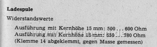

Gerade mal Geber und Ladespule (Primärspule) durchgemessen. Lief bis zum Hähnchenstand & blieb auf dem Rückweg 300m vor meine Wohnung stehen, ging aus.
Hier die Ergebnisse
läuft
Geber(bl): 15 Ohm
Ladespule (rt): 50...60 V, unter 1 kOhm
aus
Geber(bl): 15 Ohm
Ladespule (rt): 50...60 V, unter 90 kOhm, langsam in Richtung 60....50 kOhm sinkend
Hoffe ihr habt mich auf die richtige Fährte gelotst.
Werde mal eine Ladespule ordern.
Ronny
Geschrieben am: 17.11.2016, 17:18
Beiträge: 6808
Jupp, ist die Ladespule. Schau mal nach dem Massekontakt, der auf einer Seite angelötet ist.
