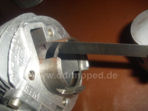

So soll sein, wenn nicht zu klein. Ein Kolbenring dehnt sich ja aus und der Spalt wird somit kleiner, wenn er zu klein ist, dann kann der Ring klemmen, also nicht der Kolben selber.
0,15mm geht aber gerade so noch, am Sachs haber ich damit keine Propleme.
Sobald der Kolben dutzende male hoch und runter gelaufen ist, vergrößert sich nach meiner Erfahrung der Spalt auf bis zu 0,20mm, da er sich minimal dem Kreuzschliff anpasst.

Das von Dir zu messende Kolbenringstoßmass wird aber nicht im Letzten Drittel, sondern im oberen Drittel des Zylinders gemessen. Macht auch Sinn, da sich der Kolben Ring dort auch bewegt, bzw. bewegt wird.
Mit der Firma K. hatte ich bisher keine negativen Erfahrungen.
Grüße Mario

So nun habe ich Klarheit, ich denke der das der Fehler nicht beim Schleifer, sondern bei mir liegt.
Es war zwar sein Vertreter da, aber der macht auch schon viele Jahre das Ausschleifen und fährt selber eine Schwalbe.
Auf dem Bild 2 unten von Seite 1 sieht man es glaub ich ein wenig, der Kolben und auch die Ringe sind wohl mehrfach zu heiss geworden, wenn nicht sogar kurzeitig verklemmt, davon habe ich aber rein gar nichts gemerkt, da der Motor nicht spürbar gehemmt hatte. Aber ich gebe zu, das wir den Motor nicht gerade schonend eingefahren sind, das UT im Sommer stand ja an. Das und der sehr schlecht einstellbare NKJ 153-5 ist wohl auch nicht ganz unbeteiligt.
Etwas am Kolben und vor allem am Zylinderwand unterhalb der Ringe zeigen sich deutliche Klemmspuren, und der Schleifer meinte zu den Ringen sogar, das die endwender "Dreck gefressen haben müssen (kann ich 100%ig ausschliessen) oder schlechtes Öl bekommen haben müssen. Zum Öl nacher noch etwas ,da bin ich nicht sicher, ob das nicht der "Dreck" war, weil es zumindestens eine Weile lang ein billiges braunes 2T Öl aus Tschechien war.
Das Spiel schleift er immer mit 3 bis 4-1 100tel ein, und durch die starke Abnutzung der Buchse und des Kolbens komme es jetzt zu dem übergroßem Spiel. Der Kolben wird wieder genutzt, aber die Ringe sind hinüber, ich lasse den Kolben nun mit neuen Ringen auf einen anderen Nullmaß Zylinder komplett neu einschleifen.

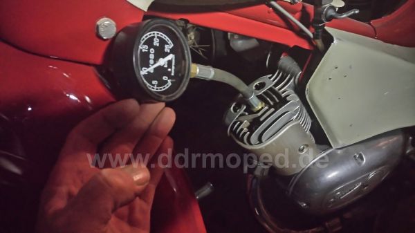

Also, nun habe ich für viel Geld eine andere Garnitur mit neuem DDR Kolben 41,72 drauf, und der Druckmesser zeigt mir nur läppische 6,5 bar an, lächerlich. Im Netz habe ich eine gute Seite gefunden, wo mögliche Fehlerquellen für Leistungverlust am M53 aufgeführt sind, und da steht was von mindestens 7 bar Kompressionsdruck, darunter wäre die Verschleissgrenze.
Ich habe keinen Vergleichswert, was die neu geschliffen haben muss, ich kann nur hoffen, das der Druck durch einfahren noch ansteigt und die 6,5 jetzt normal sind.
Das Spaltmaß des Stoßes der Ringe liegt bei 0,15mm, besser geht es kaum, und der Kolben geht gefühlt nur exakt und ohne Spiel in den Zylinder.

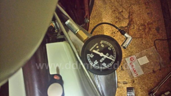

Das sind meine Werte von den beiden Staren von 64.
Grüße Gerald
essiquäler
Geschrieben am: 18.11.2016, 20:10
Beiträge: 2712
Mitgliedsnummer.: 1154
Mitglied seit: 06.03.2008
Und der andere
Grüße Gerald
