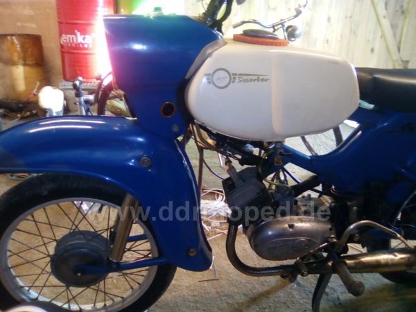

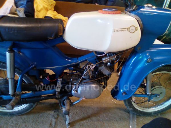

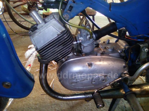

Aber der Auspuff ist ja mal abenteuerlich mit dem Rohr hinten dran ph34r.gif biggrin.gif
-Miko

Ja _clap_1.gif , aber werde ich so aufheben als DDR-Eigenkonstruktion. Was würdet ihr noch so sagen, was am Sperber gemacht werden müsste smile.gif

Also den Gepäckträger den du verbaut hast gab es nur bis 66. Würde aber gern mit dir tauschen hab nen schicken neuen da liegen falls du Interesse hast.

Ne, neu ist nich gut bei dem hier. Hätte noch eine Frage, habe ne 12 Volt Lichtspule verbaut, das heißt es ist eine 12 Volt Zündung verbaut wurden (Aber ohne Glühbirnen und Hupe zu tauschen). Liege ich mit meinem Verdacht richtig?

Du meinst bestimmt 12Volt Zündspule. Wenn ja, dann ist das alles richtig. Bei Unterbrecherzündungen kommen immer 12Volt Zündspulen zum Einsatz.
Deine ist übrigens falsch herum verbaut, die Anschlüsse sollten immer entgegen der Fahrtrichtung liegen.
