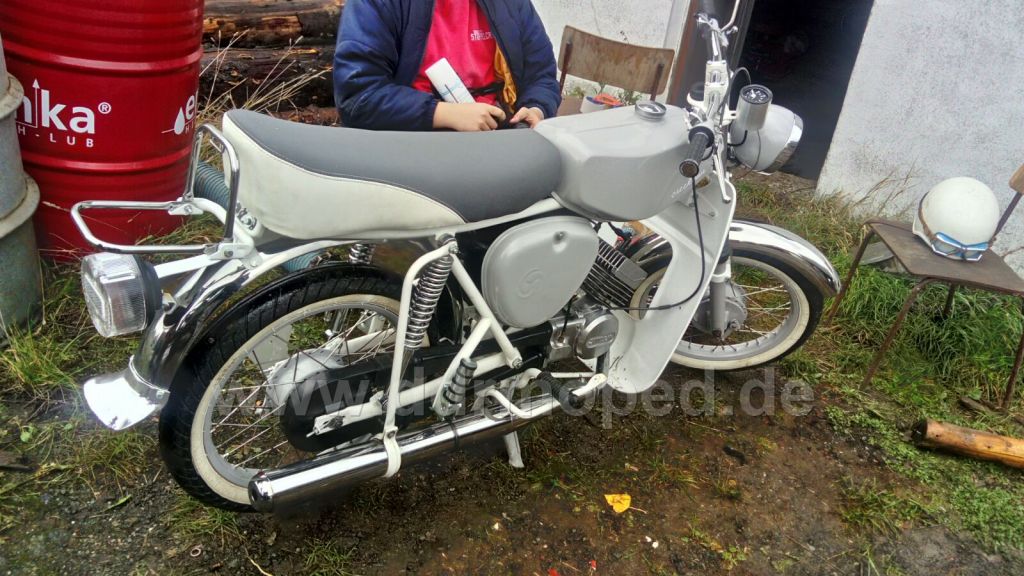

Hallo, habe vor ein paar Tagen dieses Moped günstig gekauft. Nun stellt sich die Frage, Typenschild fehlt... Was istes S 50 oder S 51?
angehängte Datei ( Anzahl der Downloads: 352 )
Mfg Peter

Da musst du Uns schon eine Rahmennummer schreiben, dann kann man die Frage sicher beantworten.

Rahmennummer: 4520080
S 50, Produktion ~ 3. QRT 1978, Motornummer müsste um 289xxxx-291xxxx gelegen haben.

Danke für die Antwort, ich hatte schon gedacht das es ein S51 ist, Motor werde ich wahrscheinlich aber trotzdem nicht wechseln...

Hallo lt. DEKRA ist das Typenschild notwendig , mann kann aber einen Nachbau oder Blanko nutzen und die Daten selber oder nachschlagen lassen - das gilt nur für das Typenschild Änderungen am Rahmen direkt darf nur die Zuständige Prüfbehörde Gruß
Geschrieben am: 14.11.2016, 22:40
QUOTE (gs51 @ 14.11.2016, 22:34)
