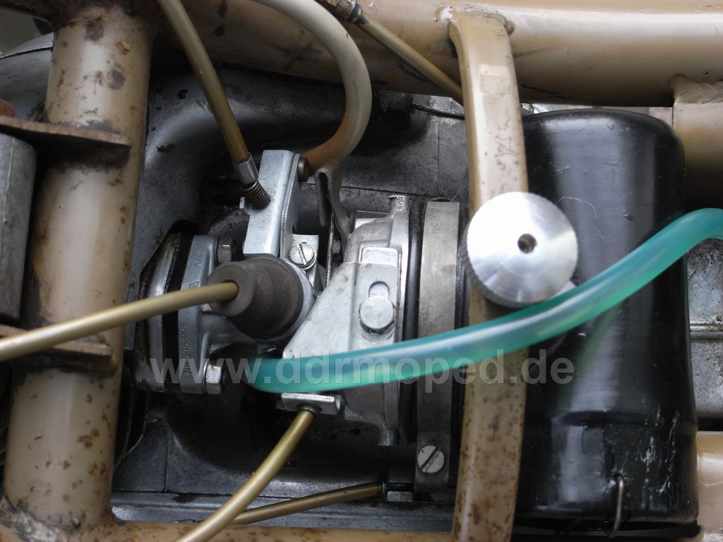

Moin Stephan,
hier ein Bild im eingebauten Zustand.
Viel Spaß und schöne Grüße aus dem hohen Norden
Achim
KR 51 1964
SR4-4 1972
KR 51/2L 1980
MZ ES 250/2 Gespann 1972/68
BMW R25/0 1950
BMW R75/5 1973
BMW K100 1986
Geschrieben am: 22.11.2016, 16:52
Dein Benzinschlauch ist falsch verlegt. Er kommt unter die Befestigungsstrebe vom Tunnel.
Mfg Andi
Schwalbinette
Geschrieben am: 22.11.2016, 17:56
Beiträge: 206
Mitgliedsnummer.: 6834
Mitglied seit: 27.09.2013
Moin Andi,
natürlich kommt der Benzinschlauch unter die Haltestrebe vom Tunnel,
das habe ich dann auch gemerkt !!!
Das Foto habe ich letztes Jahr gemacht.
Der Tupfer ist bei meiner Schwalbe vollkommen überflüssig.
Den habe ich nur einmal auf Funktion geprüft.
Sie springt immer sehr gut an, egal ob kalt oder warm.
Der Choke reicht immer aus.
Viele Grüße
Achim

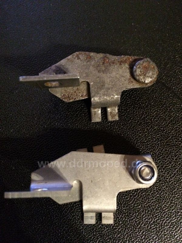

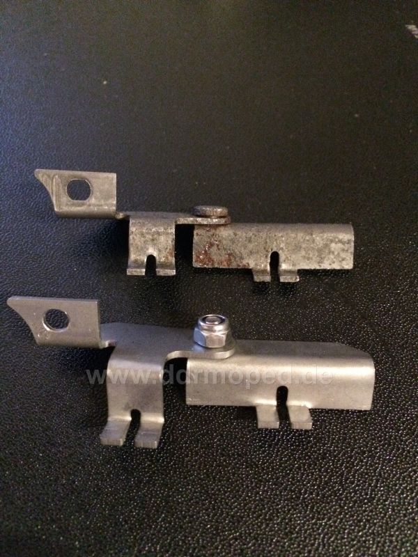

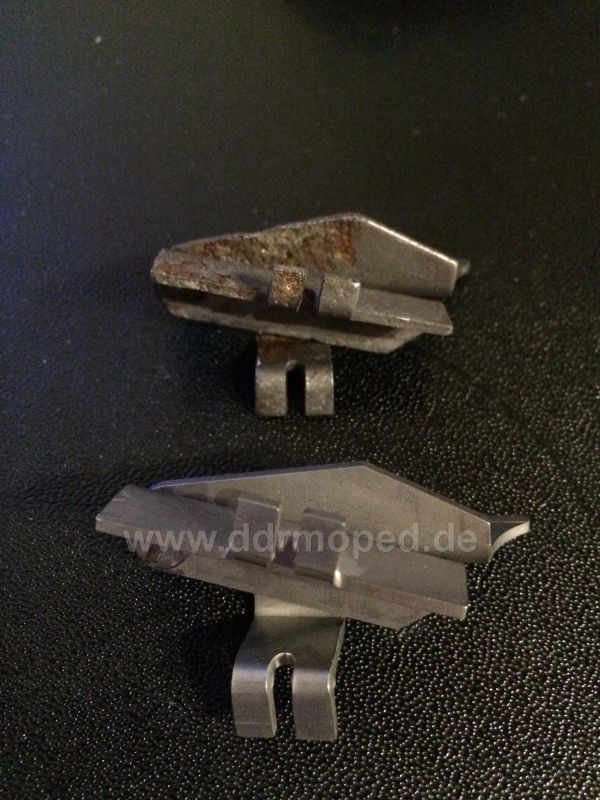

Geschrieben am: 24.11.2016, 21:44
Beiträge: 15655
So hier haben wir die neue Tupferbetätigung. biggrin.gif die Post war etwas langsam.
Ist aus Edelstahl gefertigt. Kostenpunkt 15€
