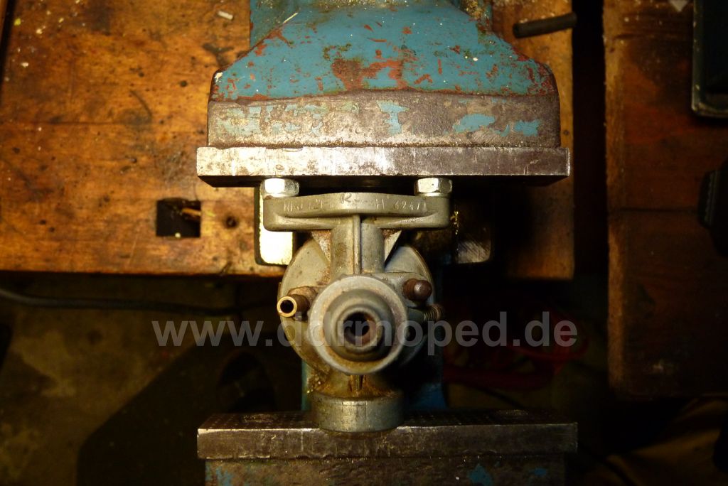

...Vergaser heiß gemacht und gerichtet - war ganz schön krumm.
Die Schraubstockmethode funktioniert gut. Wird dann aber noch plan geschliffen. smile.gif
Das Schwimmernadelventil ist wie immer ausgeschlagen - werde ich nachdrehen und polieren.

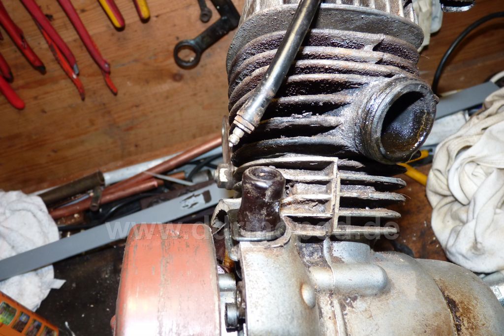

das Zündkabel am Moterdurchgang ist gesteckt
Grüße,
Matthias

QUOTE (matze65 @ 03.11.2016, 18:03)
...Vergaser heiß gemacht und gerichtet - war ganz schön krumm. Wird dann noch plan geschliffen.
Hab ich neu da.
MfG Tino

matze65
Geschrieben am: 03.11.2016, 18:15
Beiträge: 495
Mitgliedsnummer.: 2892
Mitglied seit: 04.12.2009
Tino, vielen Dank für Dein Angebot aber Nachdrehen hab ich schon einmal gemacht - das funktioniert gut smile.gif
Grüße,
Matthias

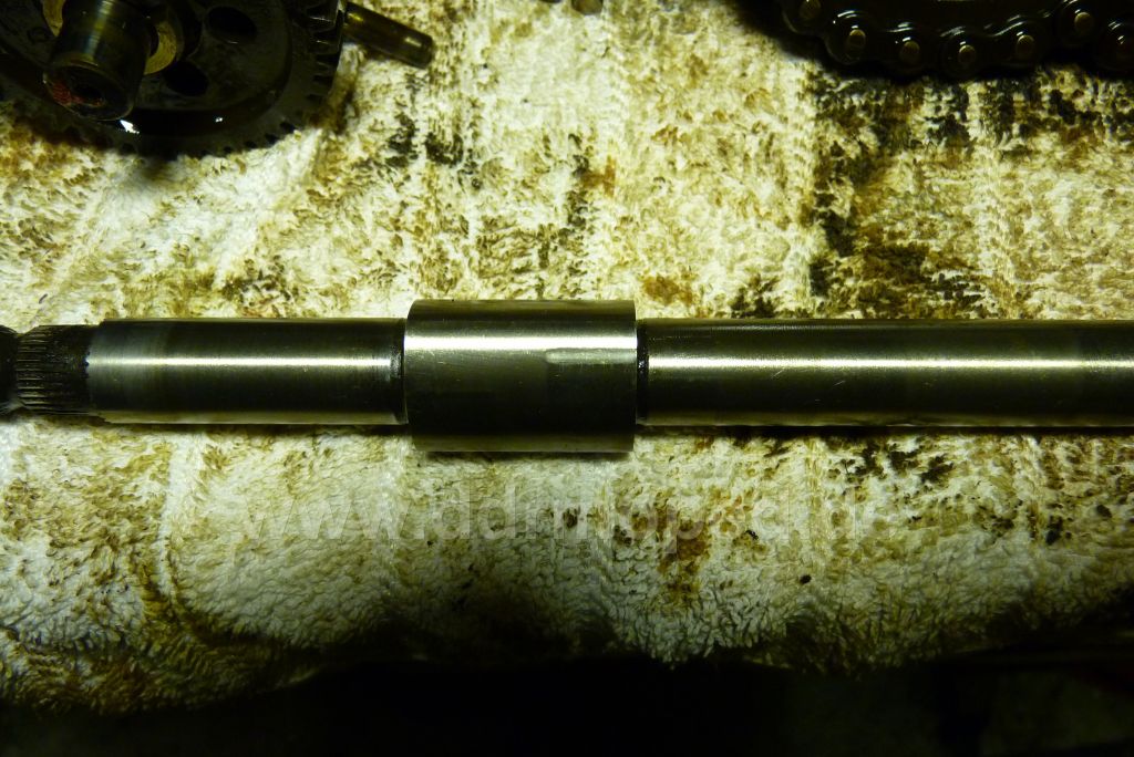

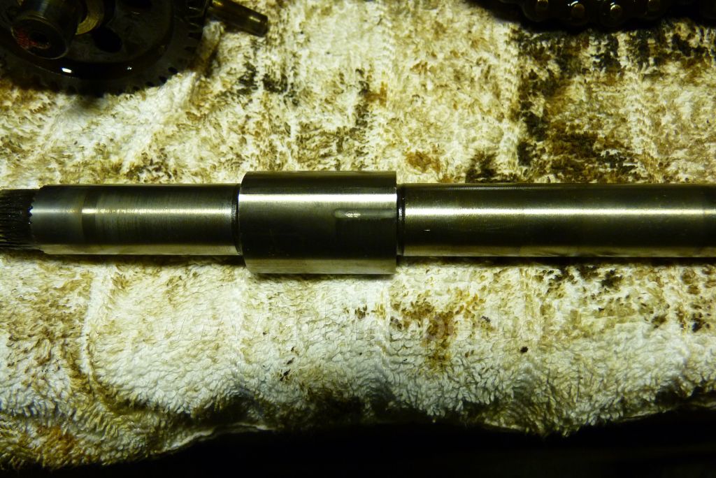

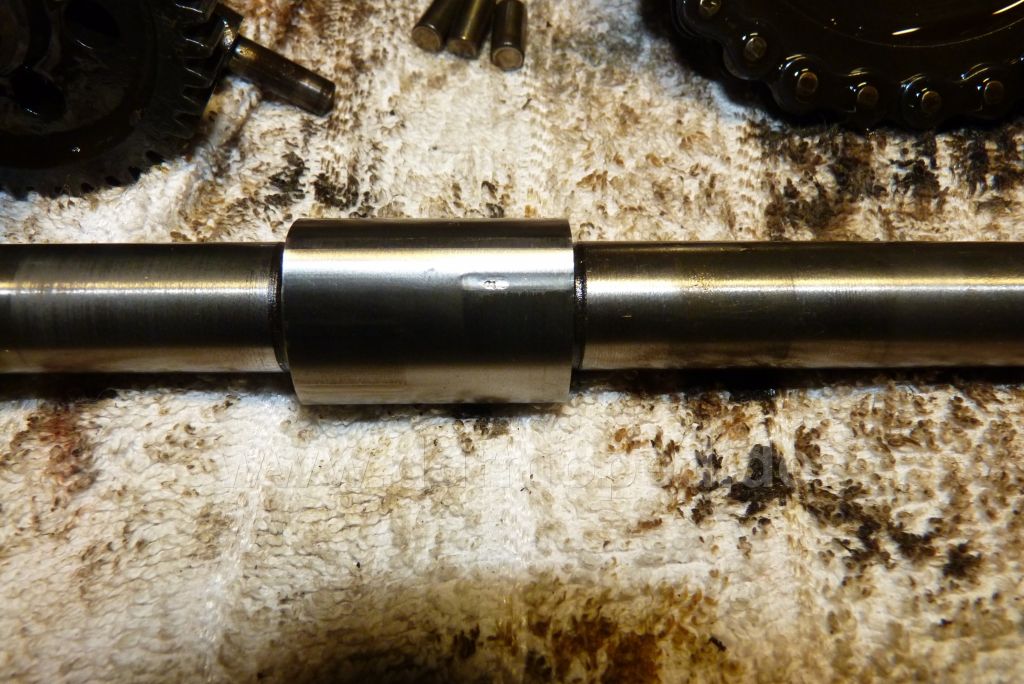

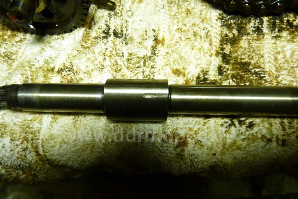

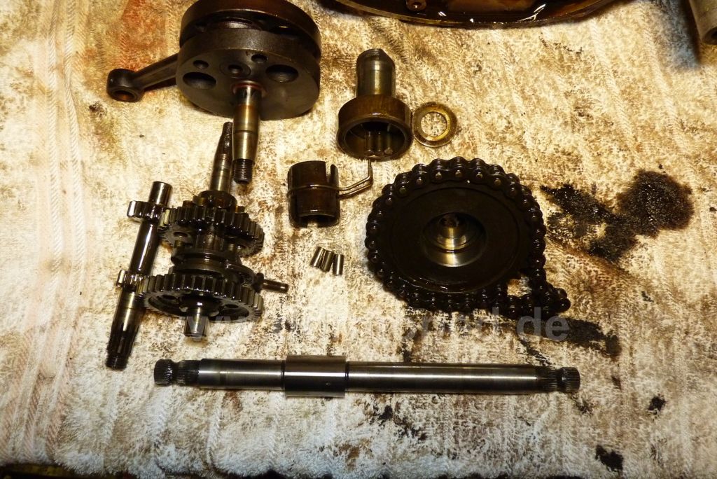

...heut habe ich den Motor geöffnet, das Getriebe sieht gut aus.
Außer die Pedalwelle / Nocken ist nicht mehr ganz so toll - lasse ich aber so.
Kurbelwelle ist ok, Kolben und Zylinder (neuer Elko-Kolben), alle Kugellager und Simmerringe werden neu gemacht .
Grüße,
Matthias
matze65
Geschrieben am: 05.11.2016, 18:33
Beiträge: 495
... 3. Position
Grüße,
Matthias
matze65
Geschrieben am: 05.11.2016, 18:34
Beiträge: 495
... 1. Position
Grüße,
Matthias
matze65
Geschrieben am: 05.11.2016, 18:35
Beiträge: 495
... 2. Position
Grüße,
Matthias
matze65
Beiträge: 495
... 3. Position
Grüße,
Matthias
matze65
Geschrieben am: 05.11.2016, 18:36
Beiträge: 495

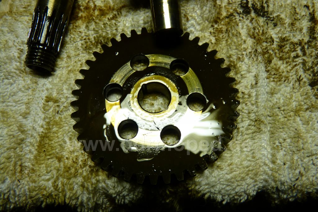

1.Gang Zahnrad ok
Grüße,
Matthias

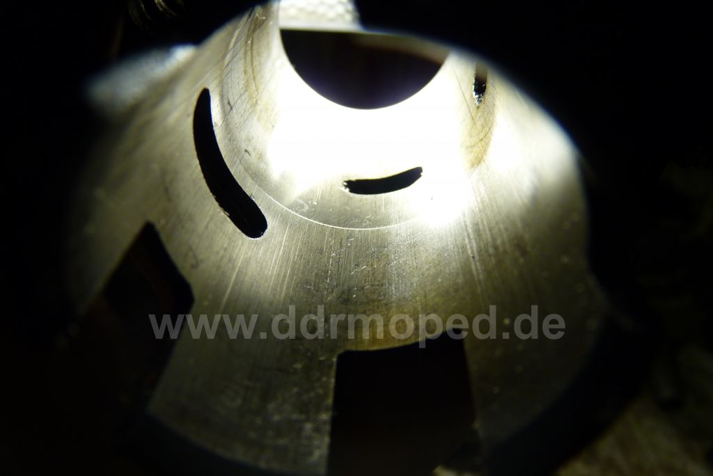

Zylinder hat deutliche Einlaufspuren
Grüße,
Matthias

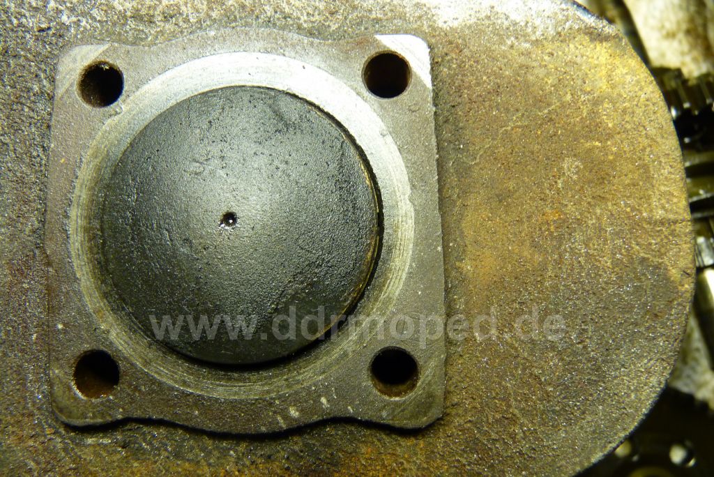

Kolben hat deutlich Spiel
Grüße,
Matthias
