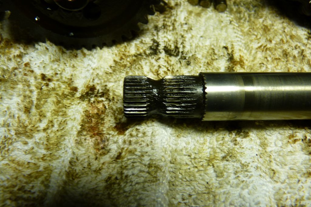

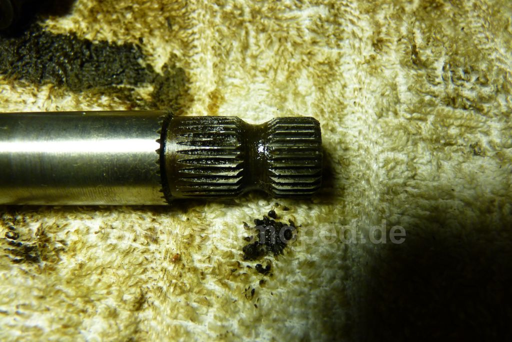

Verzahnung ist beiderseitig ok

essifan
Geschrieben am: 05.11.2016, 18:59
Beiträge: 3828
Mitgliedsnummer.: 130
Mitglied seit: 28.08.2005

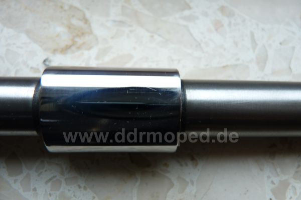

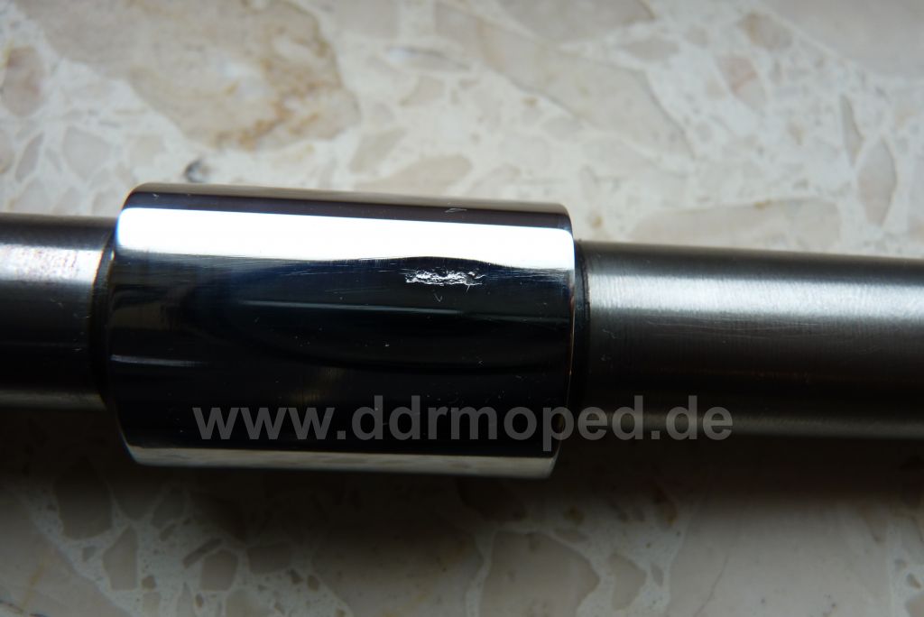

Die Pedalwelle sieht nicht so gut aus. Wenn Du die so wieder einbaust läufst Du Gefahr
das die Rollen sich verhaken.
Dies ist mir schon mal passiert und ich dachte das geht schon. Ging aber nicht. sad.gif
Also mußte ich den Motor noch mal aufmachen und die Welle doch tauschen cry.gif

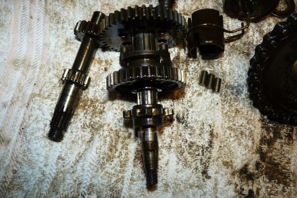

Die Teile der Fahrradfunktion sind wohl schon mal ausgebaut worden ?

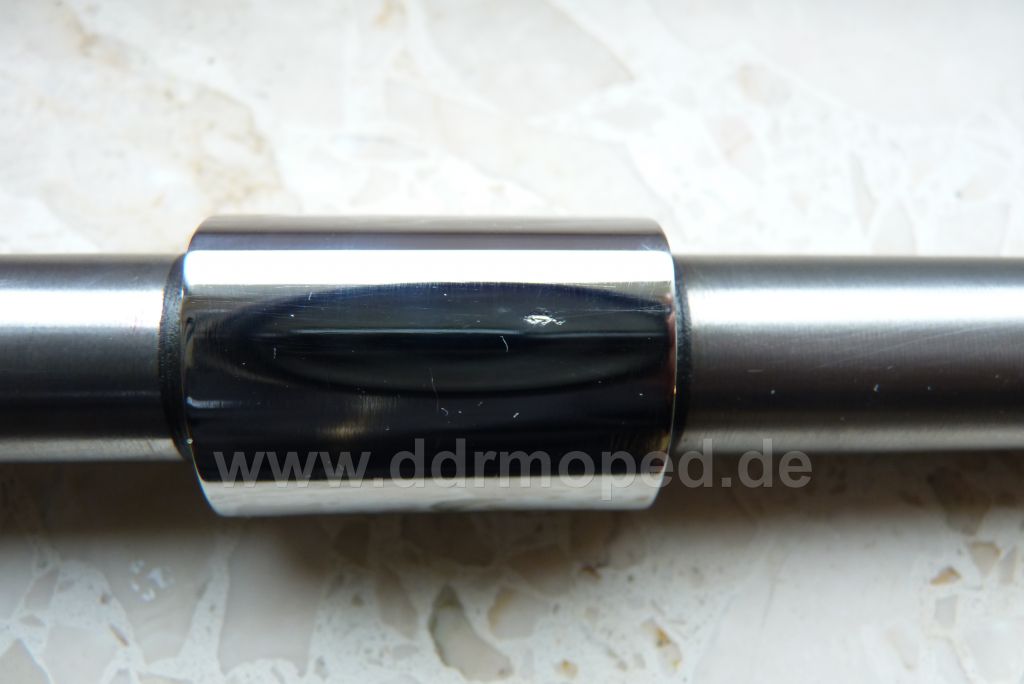

Man könnte die Welle höchtens noch einmal neu läppen.
Die Fahrradfunktion ist komplett vorhanden - wie gesagt, der Motor wurde anhand der Gehäuseschrauben noch nie geöffnet.

Ich tät sie aucch irgendwie überholen, abschleifen oder so.

Warum? Das muss doch noch gehn. Oder willst du mit dem Teil jeden Tag zur Arbeit.

Nee, im Ernst - ich versuche es mal mit leichtem Glätten - vielleicht gehts ja irgendwie.

Hier noch einmal ein Bild von der Fahrradfunktion

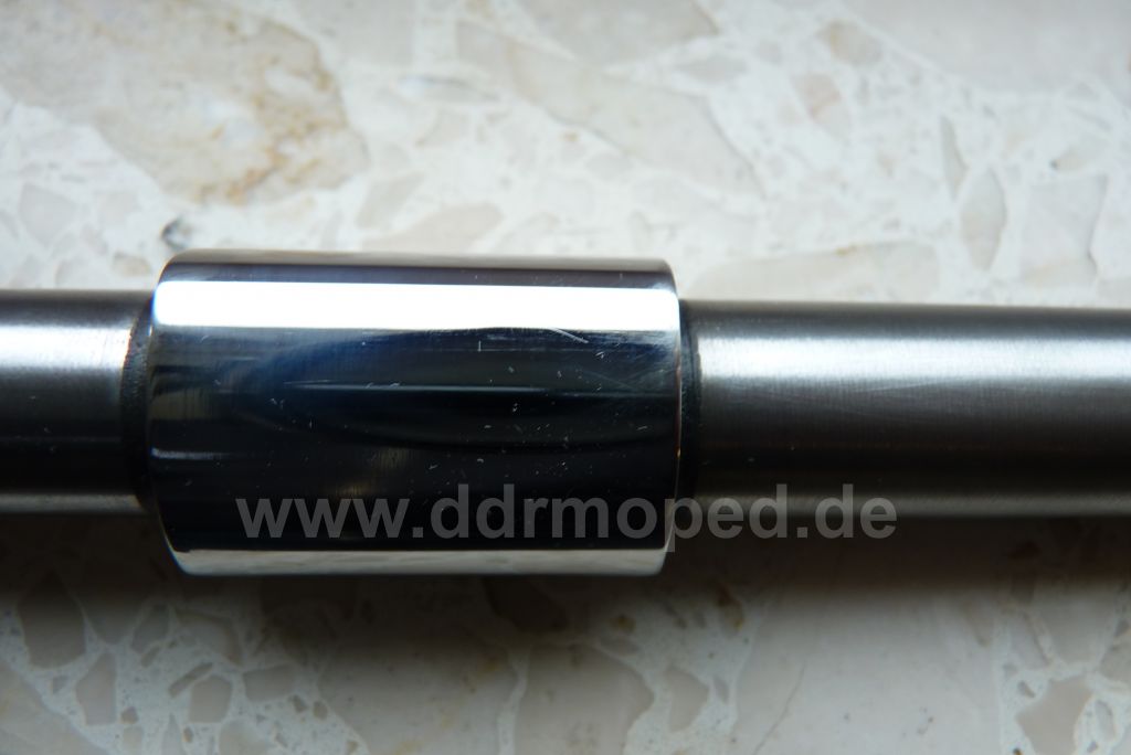

besser gehts nicht mit meinen Mitteln - soweit es geht ausgeschliffen und poliert
Grüße,
Matthias
