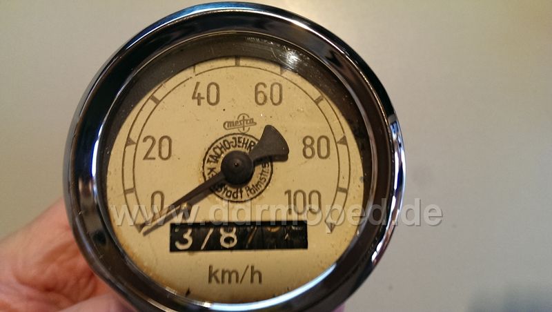

Ich habe einen Tachometer ohne Beleuchtungseinsatz, nur am oberen Rand einen Schlitz von 45 mm Länge und 3,5 mm Höhe. Hersteller VEB Meßgerätewerk Quedlinburg (auf Gehäuse) auf dem Tachoblatt "mestra" (Tacho Jehring K.M.-Stadt).

Bild Zwei Tacho IFA RT 125/1 Baujahr 1955 Fahrgestellnr.: 1 027 2xx, Motornr.: 15705xx. Warum werden in den Mitteilungen die letzten Stellen immer ge"x"t ?

...Ich habe einen Tachometer ohne Beleuchtungseinsatz, nur am oberen Rand einen Schlitz von 45 mm Länge und 3,5 mm Höhe. Hersteller VEB Meßgerätewerk Quedlinburg (auf Gehäuse) auf dem Tachoblatt "mestra" (Tacho Jehring K.M.-Stadt).
Ist der originale Tacho vom Meßgerätewerk Quedlinburg - mestra-. Eine eigene Beleuchtung gibt es nur bei den Nachbauten.

Gott sei Dank war bei mir noch sehr viel zu verwenden. Wie schon geschrieben, der Auspuff war bei mir auch das teuerste, 129,00 glaub ich. Krümmer und Mutter waren ja noch vorhanden, bzw konnten rekonstruiert werden. Der kleine Werkzeugkasten fehlte bei mir auch, den gab es aber für 40,00 € bei Ebay Kleinanzeigen. Den Kettenkasten und diverses Kleinzeug hab ich im Konvolut für wenig Geld bei Ebaykleinanzeigen bekommen. Einige Teile wie Bowdenzüge, Bremsschalter, Kolbenringe sind natürlich neu, aber auch nicht so teuer. An meiner Vorderlampe habe ich nichts gemacht, war alles noch intakt, nur gereinigt und konserviert. Sind sogar noch die original Lampen drin, gehe also davon aus, das die alte Dichtungen auch noch vorhanden sind. Eigene Beleuchtung hat mein Tacho auch nicht.

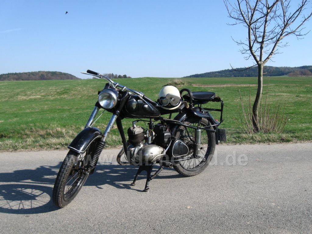

Danke Dir! Gestern eine kleine Runde gedreht, alles ok, läuft einwandfrei. Wieder eine gerettet und straßentauglich _clap_1.gif smile.gif
