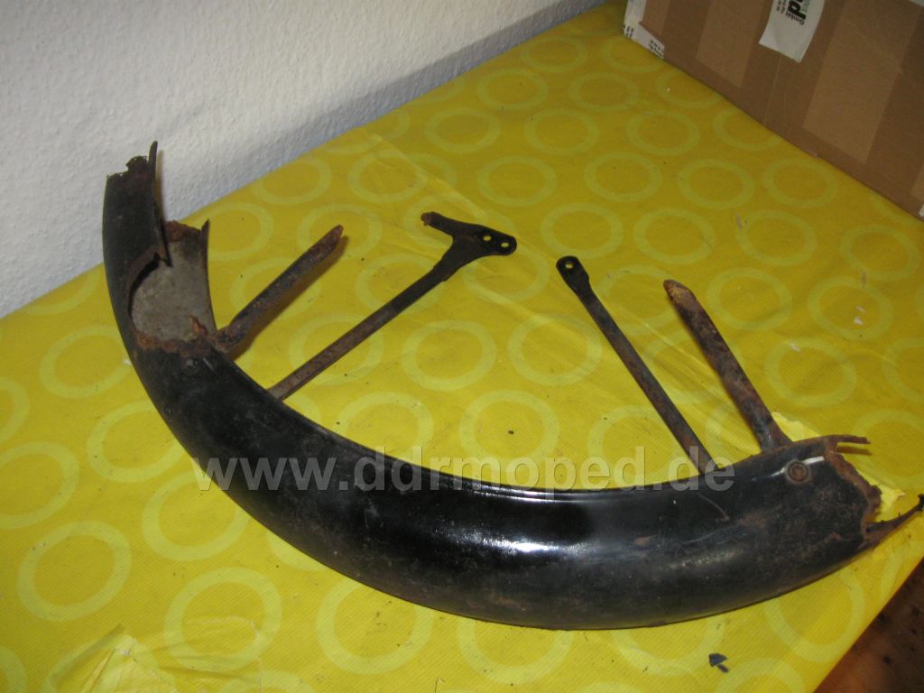

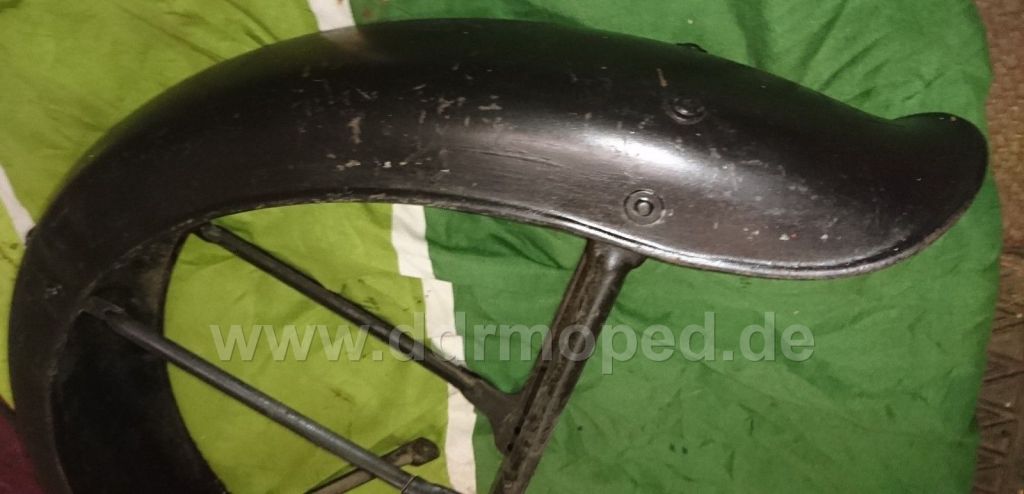

wieder ein bisschen weiter gekommen. Nachdem ich ja vor kurzen ein Hexennäschen für meine -1er bekommen habe, bin ich jetzt wieder ein Stückchen weiter. Das vordere Schutzblech war ja vollkommen im Eimer. Ich habe damals eins besorgt, das war aber letztendlich von der -3er und passte nicht so recht dazu. Ein originales für die -1 zu bekommen war schwieriger als erwartet, brauchte ja, die schmale Form mit den "Unterlegscheiben" unter den Nieten. Jetzt habe ich beim großen Auktionshaus endlich eins bekommen, und da erwies sich für meine Patinamaschine als wahrer Glücksfall. Es war zwar so in gutem Zustand, aber schwarz überpinselt.
Mein altes Schutzblech:

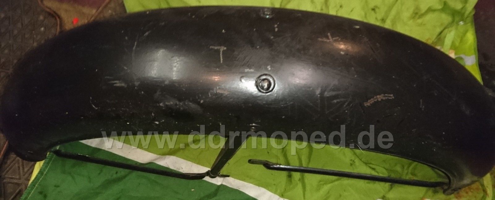

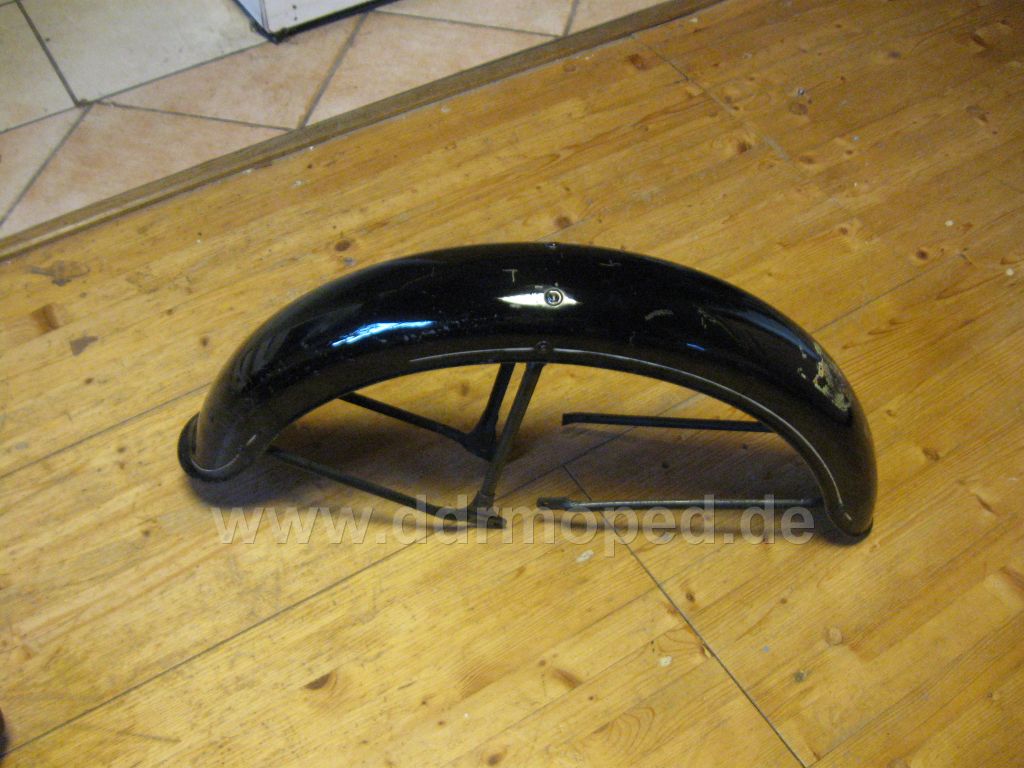

Und das Ersteigerte, Überpinselte. An einer abgeplatzten Stelle zeigte sich aber schon, das die alte Linierung noch darunter war.
ottenfeld
Geschrieben am: 04.03.2018, 20:46
Beiträge: 103
Mitgliedsnummer.: 9074
Mitglied seit: 27.08.2016
Andere Ansicht:

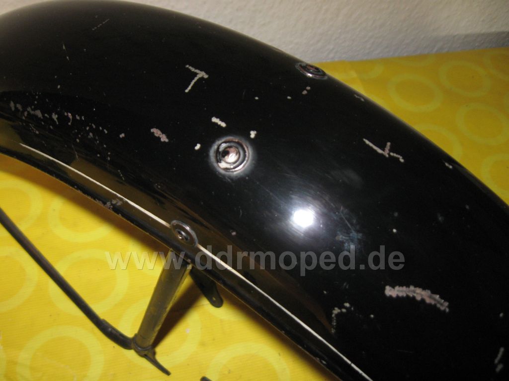

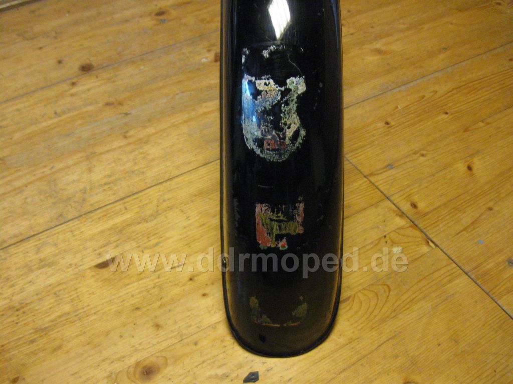

Da muss doch noch was rauszuholen sein wink.gif, Also im Vertrauen, daß die gepinselte Farbe billig und die Originalfarbe eingebrannt ist Verdünnung geschnappt und mühevoll das gesamte Schutzblech vorsichtig mit dem Lappen entlackt, das Ergebnis war verblüffend:
ottenfeld
Geschrieben am: 04.03.2018, 20:52
Beiträge: 103
Ein super glänzender Originallack mit Linierung kam zum Vorschein, aber plötzlich mit bunten Farbflecken. Was war das?
ottenfeld
Geschrieben am: 04.03.2018, 20:57
Beiträge: 103
Die Lösung, Abziehbilder, von Orten, wo die RT einst hingereist ist ist. Ich hab nur das mittlere Wappen mit dem Hirsch herausgefunden, ist von Sitzendorf in Thüringen. Das Schutzblech wird genau so konserviert und passt ideal an meine meine Patina-1. Ich freu mich, das war ein echter Volltreffer für meine Zwecke. _clap_1.gif

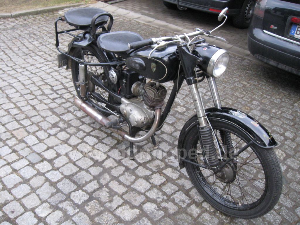

ottenfeld
Geschrieben am: 11.03.2018, 20:44
Beiträge: 103
Das Näschen. Ging problemlos dran, die Originalbohrung war ja noch da.
Wünsche allen einen schönen Wochenstart!

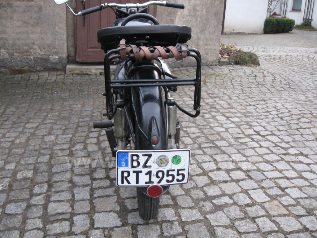

ottenfeld
Geschrieben am: 23.03.2018, 11:21
Beiträge: 103
Der Gepäckträger war im Fundzustand dran (Siehe Seite 1), aber verchromt. Die Verchromung war aber so schlecht erhalten, habe ihn daher schwarz lackiert.
Viele Grüße
Johannes

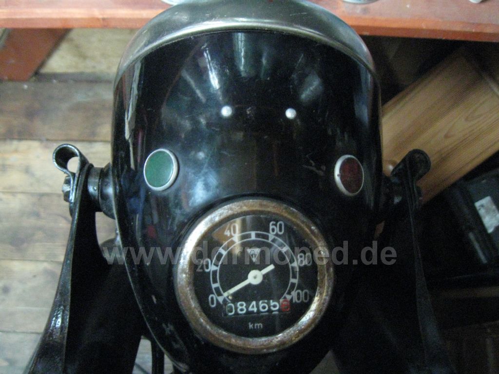

ottenfeld
Geschrieben am: 06.07.2018, 20:02
Beiträge: 103
Ich hab mal wieder eine Frage zu meiner /1er. Weiss jemand, wozu die Ösen rechts und links an der Lampenhalterung gut sind? Die waren schon dran, als wir die RT aus der Scheune gezogen haben, sehen auch nicht selbst gebaut aus. Ich stecke derzeit immer Birkenzweige zur Oldtimerausfahrt rein, könnte es sein, das die für einen ähnlichen Zweck bestimmt sind (Fähnchen oder so?) Hab die Dinger bisher nirgendwo so gesehen.
Hannes
rtwolle
Geschrieben am: 08.07.2018, 19:01
Beiträge: 339
Mitgliedsnummer.: 4166
Mitglied seit: 27.01.2011
Aufnahme für Sturzbügel.
