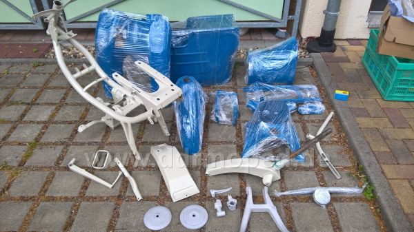

das ist ein guter Tip, Der Rahmen von Nr. 2 ist seit Mo beim Pulverer, hatte mich für RAL 8000 entschieden, werde das sofort auf deine Farbe korrigieren.
( Ein Stück vom Rahmen war noch Original, da habe ich die Farbcodes rangehalten .)
Beim Doc hatee ich schon angefragt, 9x Atlantikblau macht die Sache nicht wirklich leicht, werde vieleicht doch auf Tundra-Grau wechseln, das gab es nur 1x .)

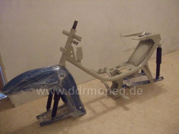

Nach Achims Tip habe ich den 2. Rahmen RAL 7002 pulverbeschichten lassen Damit bin ich sehr zufrieden. Herzlichen Dank, Achim . Beim Bau der 68" Blauen habe ich gesehen, dass Parklicht und Tank von einer der 64 " umgebaut wurden. Das habe ich korrigiert, beide Tanks innen lackiert und vorher Tank 64 mit zum Pulverer gegeben. Zwischendurch habe ich Teile gereinigt, Felgen neu gespeicht, und die Motoren neu aufbauen lassen.

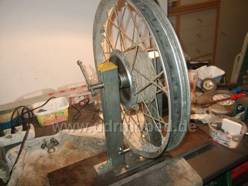

Die alten Räder habe ich auf Rundlauf kontrolliert, nichts zu machen. Da habe ich die alten Felgenringe und Naben poliert und neu eingespeicht. Bei einer Nabe hatte die Bremse tiefe Rillen eingefräst, habe ich leider erst bei der Montage bemerkt, also noch einmal von vorn.
