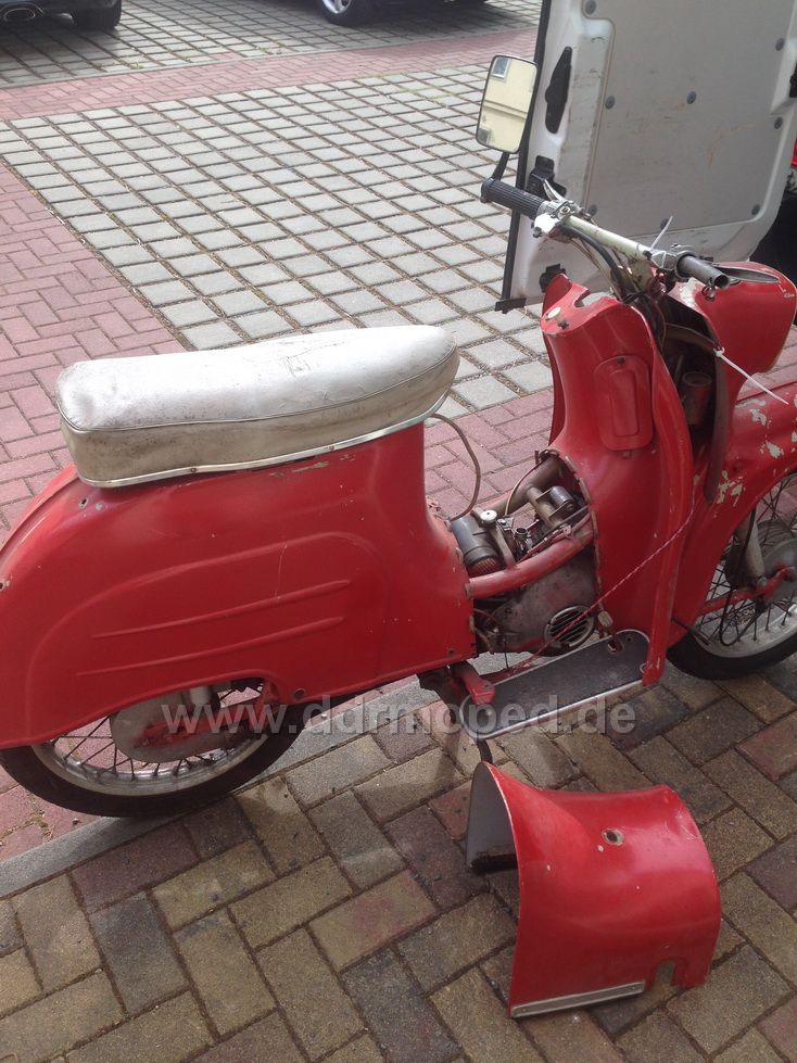

NR 2 BJ 64 hatte ich parallel demontiert, leider reichen nicht alle Original-Teile, so dass diese
nicht ganz detailgetreu auferstehen kann.

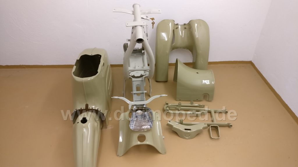

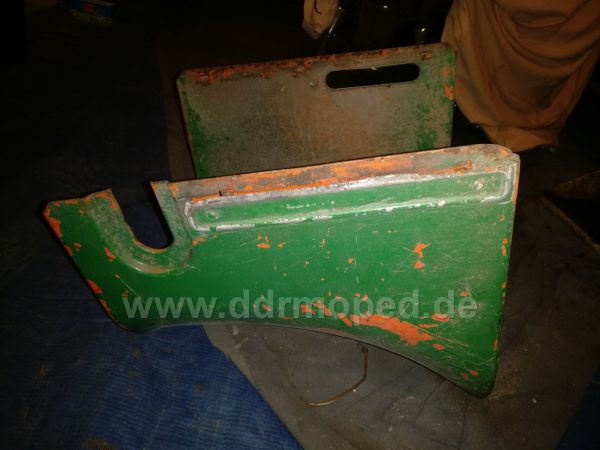

Diese Bleche mussten ausgebeult und verzinnt werden, ich habe mich für lackieren entschieden.
Der Plan war Tundragrau, hier das Ergebnis.

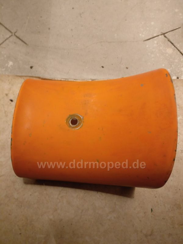

Sehr lange habe ich nach einem Handschaltungstunnel gesucht,
irgendwann diesen hier ersteigert.
Schwalbenfreund64
Geschrieben am: 16.04.2017, 22:03
Beiträge: 82
Mitgliedsnummer.: 9150
Mitglied seit: 10.10.2016
Nach dem Reinigen und Farbe abtragen sah er so aus:

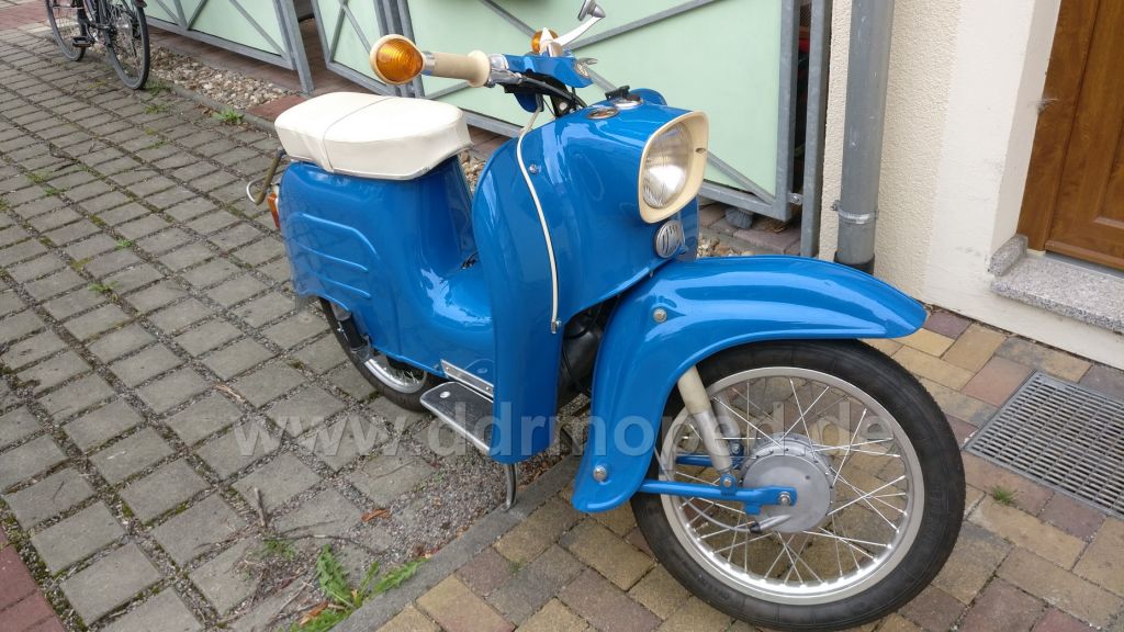

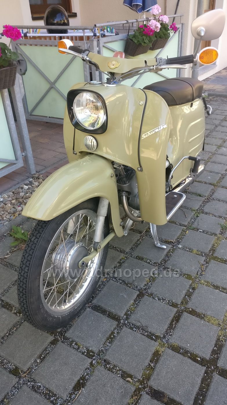

Kaum ist ein Jahr rum, lese ich mal wieder im Forum und merke, dass ich meinen Post nicht beendet habe. Deshalb zum Abschluss ein paar Bilder,
vom "Versuch" und der blauen.
Die beige fährt inzwischen irgendwo in Deutschland, dem Käufer war das Thema Handschaltung wichtiger als 64 Originalität.
Mir ist beim direktem Vergleich aufgefallen, dass der 16N1 schon viel besser lief als der NKJ, allerdings gefällt mir der NKJ-Sound besser.
Beide kamen per GPS-Tacho auf 61 km/h , allerdings vibrierten die Triebwerke dabei sehr stark.
Daneben lässt sich in der KR51 der NKJ nicht besonders wartungsfreundlich auseinandernehmen.
Auf diversen Ausfahrten habe ich meine SR2 - Freunde dabei beneidet.
Das steht so als Erfahrung sicher auch in vielen anderen Foren.

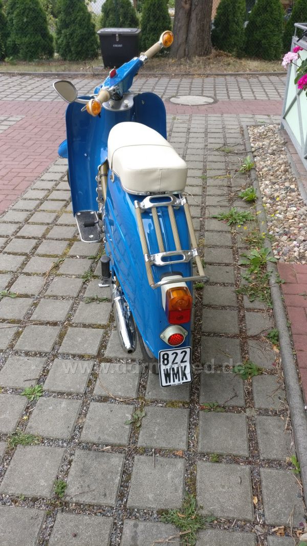

blau

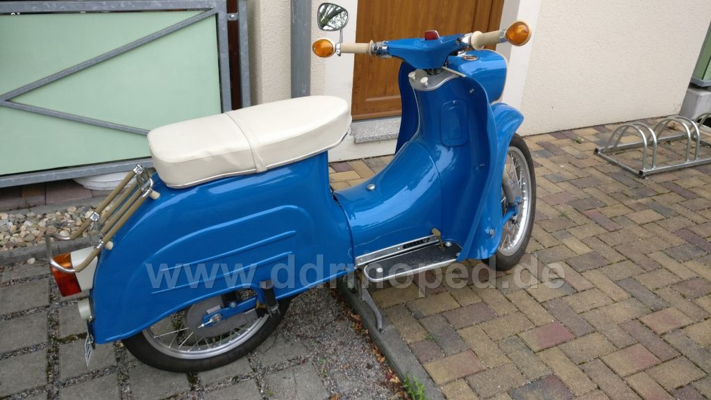

blau 2

und hier noch mal der Ausgangszustand, deshalb war ich auch der Meinung, die Sitzbank müsste gelb sein smile.gif
