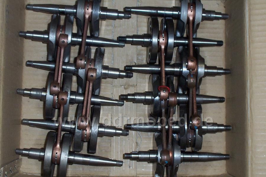

also ich habe noch jede Menge Kurbelwellen, auch die neueren Nachbauwellen, wenn Du eine oder welche brauchst dann sage Bescheid.
Adolf Hennecke
Geschrieben am: 17.02.2008, 12:41
Beiträge: 188
Mitgliedsnummer.: 499
Mitglied seit: 26.02.2007
