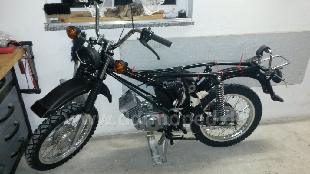

Hallo und Gruß - sieht ja schon ganz gut aus, aber könnte es sein das die hinteren Federbeine Seitenverkehrt eingebaut sind ? im entlasteten Zustand ist der Verstellhebel glaube hinten
Geschrieben am: 10.12.2016, 07:54
Beiträge: 6828
Muß ich mal bei mir Guggen...

Richtig
Wo R drauf steht kommt links hin und andersrum
Bei comfort und co auch so. Sonst stehen die Nasen so weit raus wenn man die weiche Stufe eingestellt hat. Würde den Sozius behindern

Na wie jetzt?
Ich habe doch R links und L rechts.
Damit stehen die Hebel entlastet nach vorn wenn sie auf weich stehen.
Und die Bolzen stehen nach innen, so steht es in der Reparaturanleitung.
Gruß Jürgen

Ja dann ist doch richtig

Alles richtig so.
Die Federbeine stammen ja von der MZ, dort werden sie nach R und L eingebaut. Beim Simson Enduro werden sie Seiten verkehrt montiert.

Und Comfort. Dafür nachrüstbar und ein zugewinn...

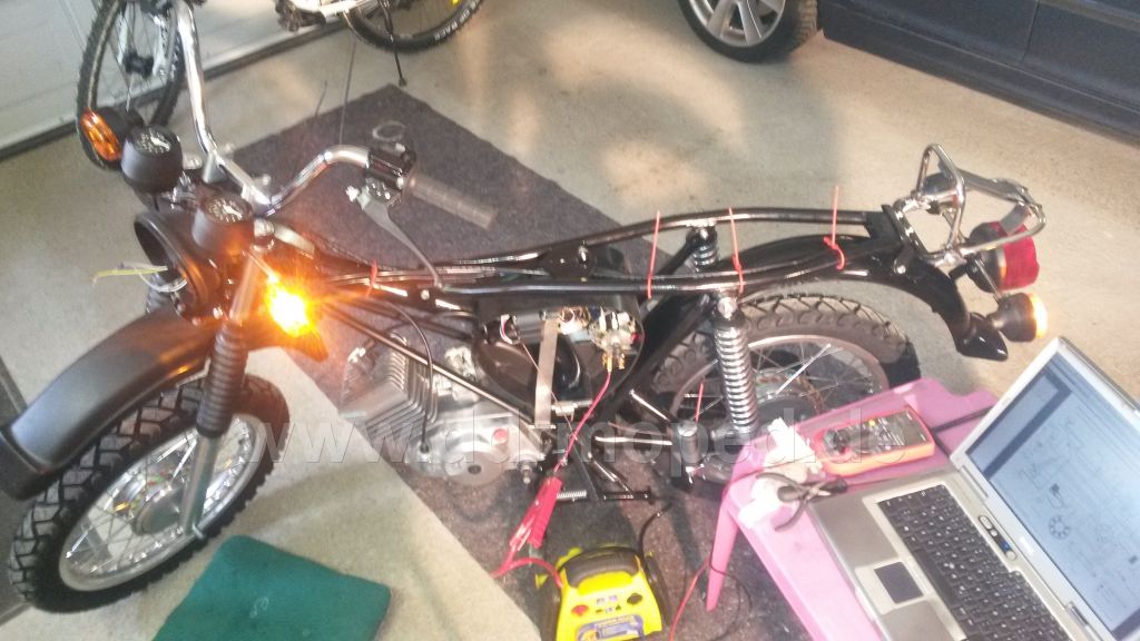

Wie auf dem Bild oben vielleicht zu sehen ist, habe ich die
Elektrik soweit fertig.
Enzig die Fassung vom Scheinwerfer fehlt mir noch.

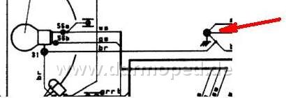

Woher bekommt der Scheinwerfer seine Masse?
Doch nicht etwa allein von der kleinen Feder die im Lampenring
eingehangen ist.

die Masse kommt vom Massepunkt unterm Tank und wenn der Hebel noch vorn gedrückt ist sollte die Kupplung trennen (ist Öl im Motor und die Kerze verbaut) sonst könnte es sein das die Kurbelwelle mitgenommen wird
