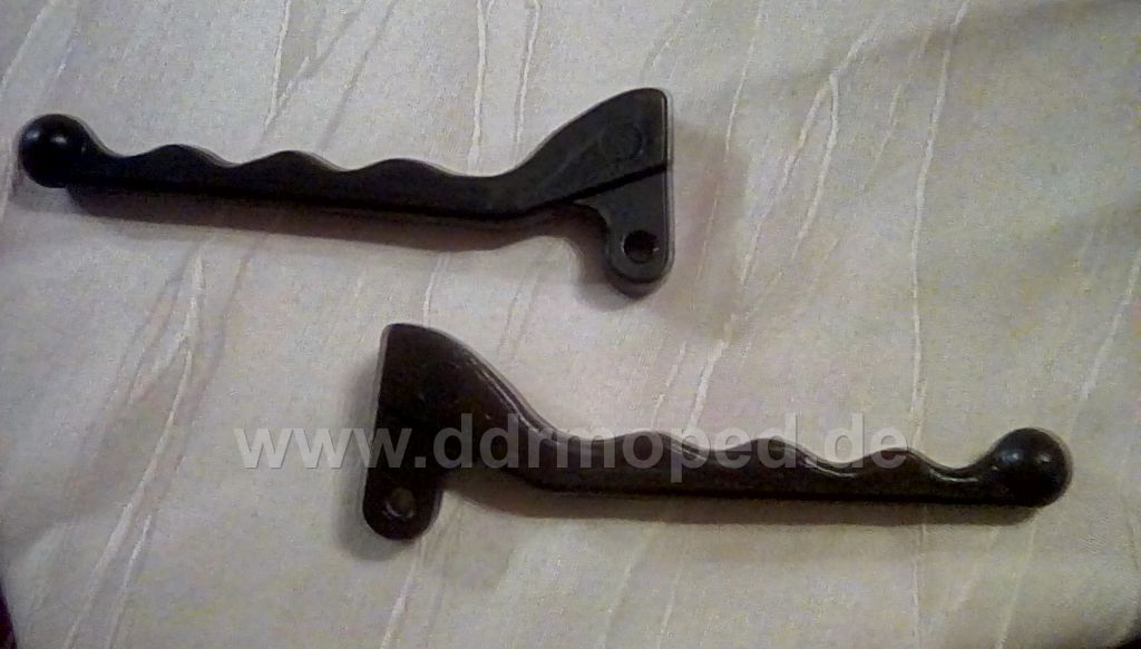

jbie
Geschrieben am: 13.12.2016, 16:53
Beiträge: 246
Mitgliedsnummer.: 9187
Mitglied seit: 07.11.2016
Lieferung ist da.
So schlecht sehen die nicht aus.
Wenn sie nun noch passen.
Gruß Jürgen
Gruß Jürgen
gs51
Geschrieben am: 13.12.2016, 17:49
Beiträge: 1031
Mitgliedsnummer.: 9199
Mitglied seit: 14.11.2016
evtl muss das Loch etwas nachgebohrt werden - Gruß
