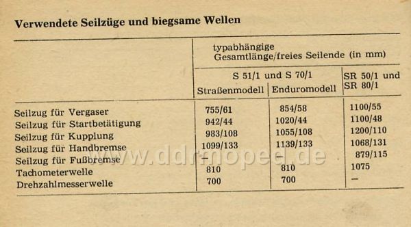

kann mir bitte jemand sagen wie die Bowdenzüge bei der Enduro mit Kunststoffkotflügel
richtig verlegt werden?
Auch die Längen der Züge wären interessant.

Da muß ich mal Nachschauen, aber jetzte geht es ins Museum.
Hast du dir schon die Blauen Reparatur-Bücher angeschaut. Für dich interessant KR51/2 S50 S70 oder SR50 SR80 S51 S70. Notfalls SR50/1 SR80 S51/1 S70. Da stehen auch die Längen drinne...

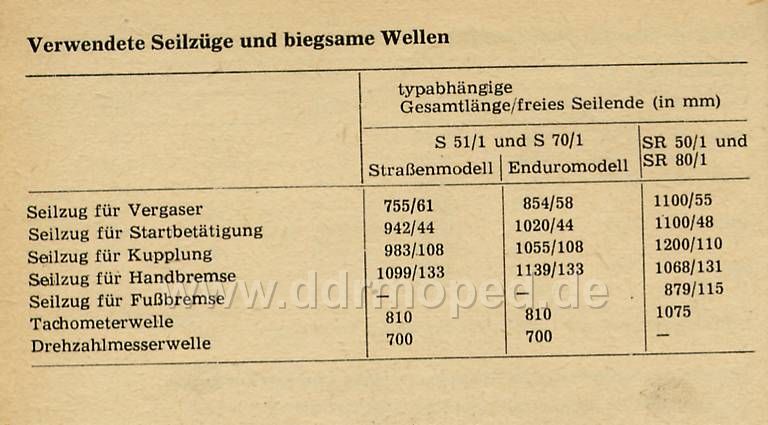

Also die Seilzüge habe ich mal eingescannt

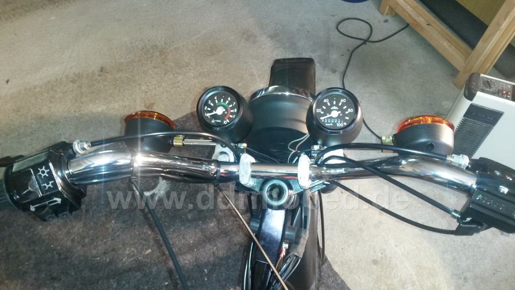

Eine Frage bleibt aber offen,
müssen Kupplungs- und Bremszug durch das Stirnrohr?
Das drängelt am hochgesetzten Kotflügel.

Nur bei der "Normalen" denke ich mal, Halter für die Züge sollten an der Gabelbrücke vorhanden sein.
Ansonsdem den Kupplungszug wie die Vergaserzüge legen

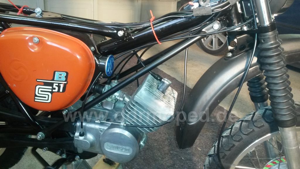

Ich habe nun schon einiges probiert.
Der Nachbau-Kupplungszug ist 4cm zu kurz. Das sollte aber noch gehen.
Das größte Problem ist, dass egal wie ich versuche ihn zu legen,
er sich immer am Plastikkotfügel verheddert.
Gruß Jürgen

Habe eine Lösung gefunden.
Ob das nun original ist weiß ich nicht aber so schleift nichts und die Züge werden
nicht unnötig geknickt.
Edit: nicht an meinem Probedeckel stören lassen
Gruß Jürgen

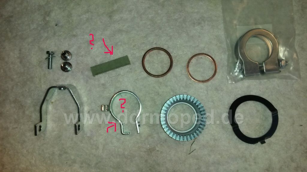

Entschuldigung, ich habe noch eine Frage.
Wo kommen die auf dem Bild gekennzeichneten Teile hin?

ahh ein Nachbausatz von MZA.
Das kleine Streifchen kommt in den Hitzeschutz. Mittig ist da eine Aufnahme für vorgesehen.
Die Schelle ist ein Produkt des Kapitalismus und wird für das Sichern der Krümmermutter verwendet.
Gruß Lars

QUOTE (SFT3250 @ 18.12.2016, 16:27)
Aha! Eine Verschlimmbesserung.
Da werde ich die erst mal weglassen.
Danke!
Gruß Jürgen
Ich würde lieber das originale Blech verbauen, diese Schellen sind Mist.

Die Schellen sind Mist?
Ganz und gar nicht, die sind Top, denn die funktionieren!
