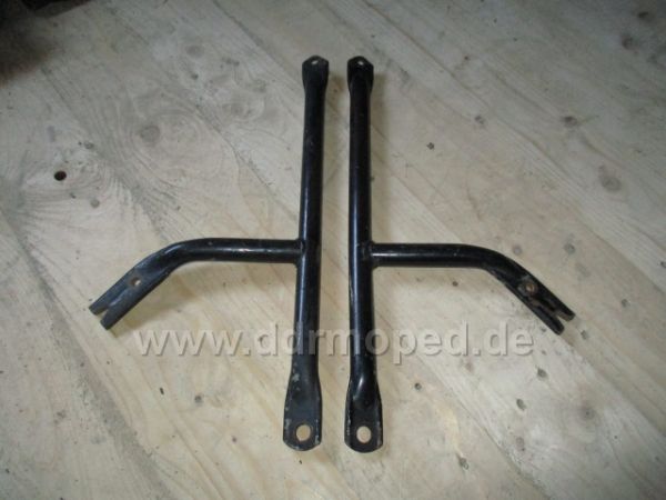

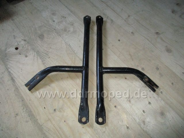

Geschrieben am: 13.11.2016, 13:52
Geschrieben am: 13.11.2016, 13:54
Sind originale DDR Teile

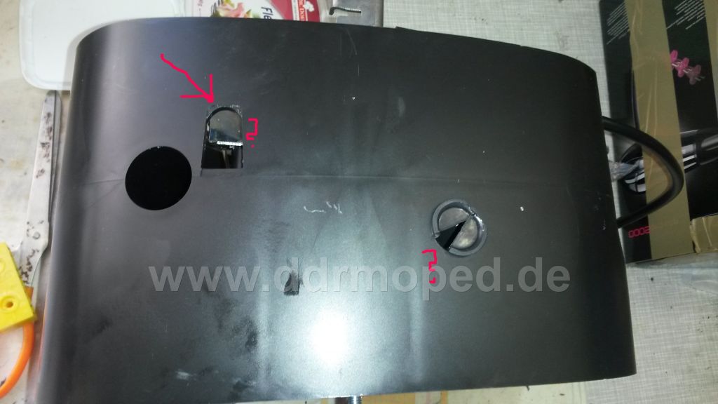

Mit der Frage nach den Kabeleinführungen hast Du mich wohl nicht richtig versanden.
Die Durchführungsgummies habe ich gemeint, ich hänge mal ein Bild an.

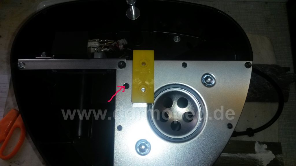

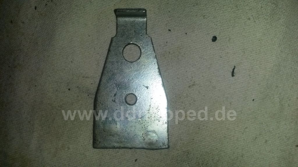

Neue Frage, wohin mit dem Verbinder für die Blinkerverkabelung (Bilder in den nächsten Beitrag).
Da fehlt ein Halter. Den werde ich wohl von einem alten Kasten nehmen und annieten.
Jürgen

jbie
Geschrieben am: 13.11.2016, 14:40
Beiträge: 246
Mitgliedsnummer.: 9187
Mitglied seit: 07.11.2016
wohin damit?
Ein Loch? Für was wird denn das sein?
Gruß Jürgen
jbie
Geschrieben am: 13.11.2016, 14:44
Beiträge: 246
Fehlende Halterung.
Gruß Jürgen
Geschrieben am: 13.11.2016, 15:12
Das Loch mit dem Pfeil dran, ist eigentlich nur ein rundes Loch.
Das wurde bei dir irgendwie erweitert?!?!
Das andere, wo nur das Fragezeichen dran ist, ist für die Blinkerkabel.
Mfg Andi

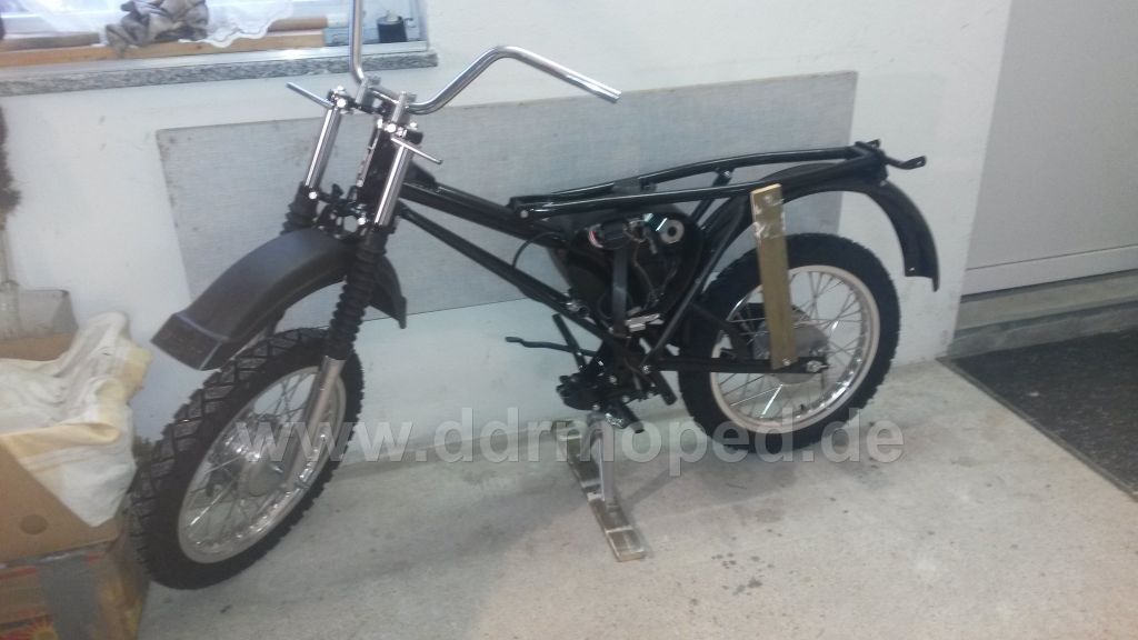

sieht doch schon mal gut aus
Gruß Jürgen
Geschrieben am: 13.11.2016, 17:57
