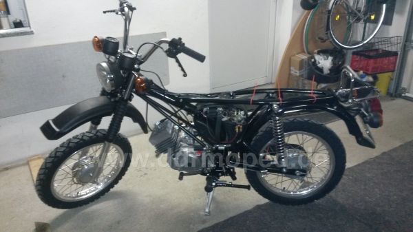

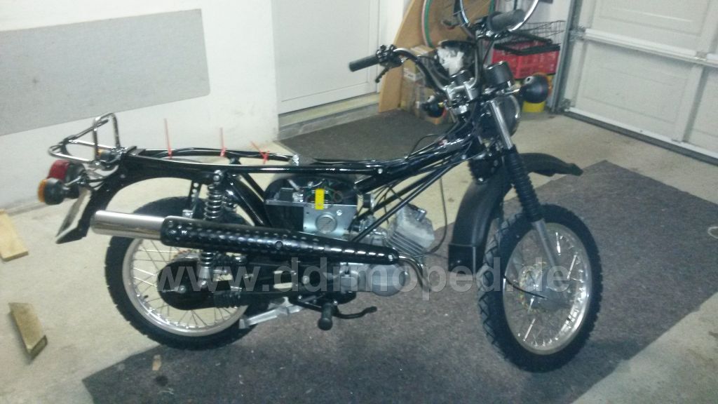

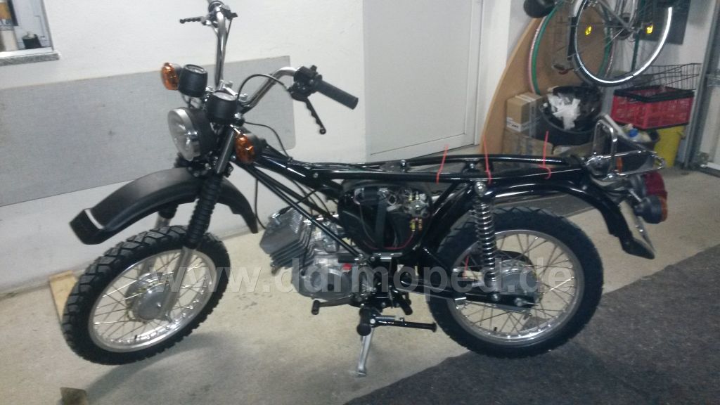

So, hier mal ein Update.
Bowdenzüge eingebaut, Bremslichtschalter vorn montiert,
Auspuff ist dran, Nummernschildhalter Marke Eigenbau,
Kupplung eingestellt, Scheinwerfer angebaut...
Gruß Jürgen

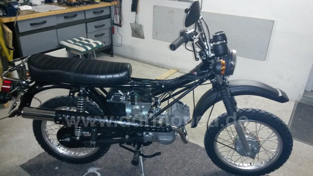

Der Eine oder Andere fragt sich vielleicht wieso es hier nicht weiter geht.
Es geht weiter aber nur langsam.
Zum Einen warte ich auf die Lackierung und das dauert bis es etwas wärmer wird.
Zum Anderen hat mich die Grippe erwischt.
Aber es gibt trotzdem noch eine kleine Verbesserung.

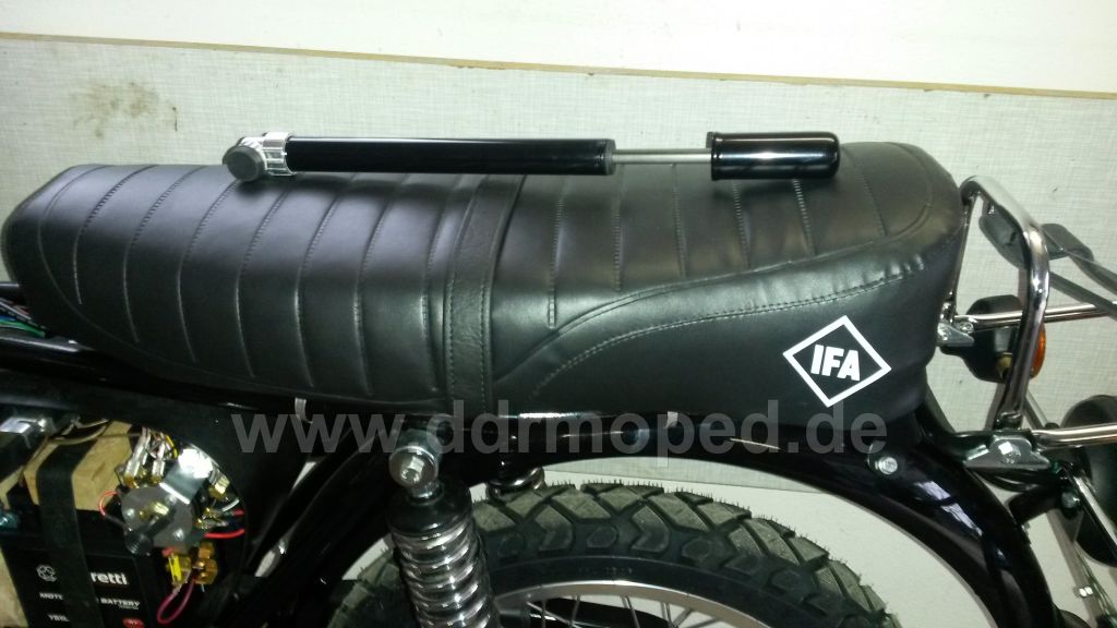

Die Nachbau Sitzbank habe ich noch mal gegen eine aufgearbeitete neue ersetzt.
Da diese nun auch die Aufnahme für die Luftpumpe besitzt, habe ich diese noch angeschafft.
Gruß Jürgen

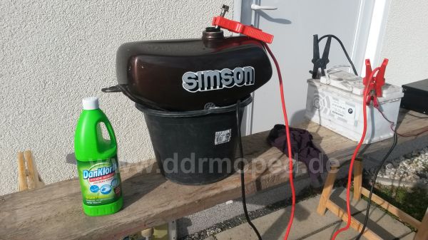

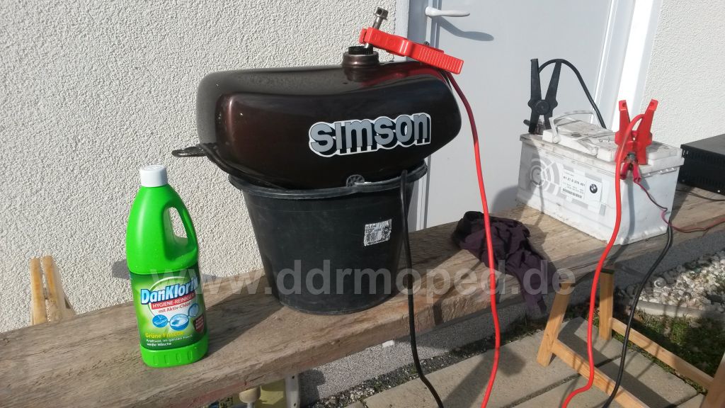

Es gibt was neues.

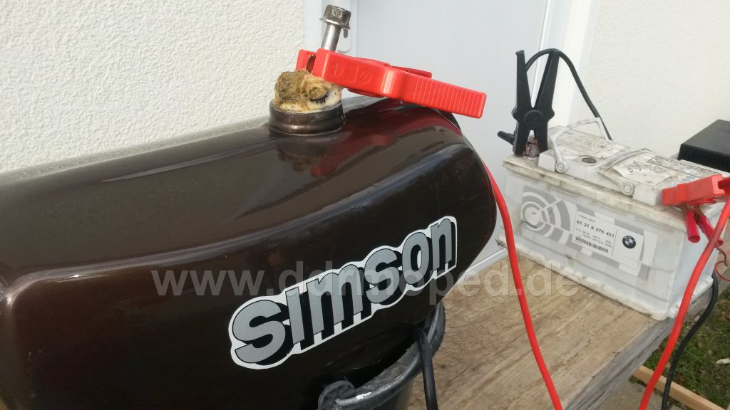

Da mir jetzt doch die Zeit zu warten zu lang war, habe ich mir einen Versuchstank gekauft.
Oder wie soll ich das jetzt sagen.
Dieser Tank hat zwar eine mächtige Delle aber für eine Probefahrt stört das erst mal nicht.
Anbei ein paar Bilder von meiner heutigen Entrostungsaktion.
Muss aber dazu sagen, dass der Tank nur wenig verrostet war.
Nach einer kleinen Runde, mittlerweile im Dunkeln, Rücklicht Birne durchgebrannt,
Kickstarter Welle etwas undicht und an der Auspuffschelle kommt etwas Öl raus.
Alles im allen, es könnte schlimmer sein.
Gruß Jürgen

Kann man so tatsächlich den Tank entrosten?

Ja, man kann so Rost entfernen. Nennt sich Elektrolyse.
Bei einem stark rostenden Tank wirst du aber viel Geduld und eine gute Batterie brauchen.
Ein neuzeitliches Ladegerät geht nicht, bei einem alten besteht die Gefahr das man den
Gleichrichter schrottet.
Außerdem wirst du noch weitere Spühlungen zB. mit Zitronensäure machen müssen.
Ich habe das folgendermaßen gemacht.
Den abgebildeten Chlorreiniger 1:3 mit Wasser in den Tank und Stom drann.
Immer so alle 10 bis 15 Minuten Schraube mit Lappen abgewischt
und Schaum entfernt.
Nach 2.5 Stunden mehrfach mit Wasser gespühlt.
Mit Heißluftfön niedrigste Stufe getrocknet, dauert 10 Minuten.
Mit Diesel gespühlt, mit Benzin gespühlt. Jeweils etwas halber Liter und geschüttelt.
Fertig.
Gruß Jürgen

Meine Tanks mache ich im Betonmischer blank. Schrauben und Reiniger rein und das Ganze in den Mischer. Je nach Verschmutzungsgrad lass ich den durchlaufen. Dabei muß aber ab und an die Lage des Tanks in der Trommel verändert werden wink.gif

Evtl. ist es sogar gut beides zu machen.
Schüttelmethode und Elektrolyse bei einem stark rostenden Tank.
Aber schonender isg es elektrisch.
Zudem habe ich keinen Mischer und mein Tank war auch nicht schlimm verrostet,
der war lt. Vorbesitzer bis vor 4 Wochen noch im Einsatz.

Dann werde ich das mit dem Ladegerät mal versuchen,
heute habe ich erstmal den Tank mit kochendem Wasser und Zitronensäure gefüllt.
Ich werd das erstmal zwei Tage stehen lassen und dann mal sehen.
Wenn das nicht hilft nehm ich deine Methode.
